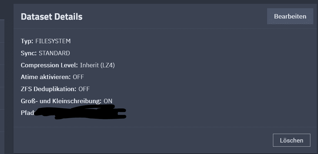

Liebes Forum, ich hab ein Problem.
Ich hab auf TrueNAS jetzt mein erstes RaidZ gemacht, mit 3x 20 TB Ultrastar.
Testweise hab ich jetzt erstmal große Dateien kopiert (so 10 Stück á 5-10 gb), von der SSD im PC über 2.5G aufs NAS hab ich meine 280 mb/s durchgehend.
Vom NAS auf die SSD im PC jetzt aber nur ~85 mb/s. Vorher, als ich nur 1 Stück der 20 TB Ultrastar als Einzelplatte im TrueNAS hatte, hab ich beim Lesen auch so meine >200 mb/s, eher 250 mb/s gemacht.
Woran liegts? ZFS kann ja nicht so lahm sein?
Isn 5750G, B550 Board, 64 gb 3200/cl22 ECC RAM. Die Hardware sollte doch mit Kanonen auf Spatzen schießen sein.
Was hab ich denn falsch gemacht?

Wenn ich aber die großen Daten kopiere, 50gb mit je ca. 6 gb/File, dann hab ich den Effekt, dass ich mit 280 mb/s schreibe und nur mit 80 mb/s lese. Ob das evtl. an der LZ4 Komprimierung liegt?
Möglich, dass er die großen Dateien erstmal irgendwie cachen muss, bis sie ganz da sind, um dann zu prüfen, ob man sie komprimieren kann? Evtl. rührts daher?
Ich hab jetzt mal die Kompression beim Pool abgeschaltet (aber das Pool nicht zerstört und neu gebaut), da ändert sich erstmal nix...

Also ich hab mir jetzt die Arbeit gemacht und auf allen 3 Platten einzelne Volumes zu erstellen und zu testen.
Ohne Komprimierung. Hat überall gepasst.
Hab dann die 3. Platte mit LZ4 nochmal erstellt (hatte keine Lust es für alle zu machen), da sind die ersten 10-15gb flott gewesen, dann auf 80 mb/s gefallen.
Hab jetzt ein z-Raid aus den 3 Platten ohne Komprimierung erstellt, und die Sache läuft, wie gewünscht. Ich komm beim Lesen zwar nicht immer an den 2.5GbE Anschlag (280 mb/s), aber bin deutlich >200 bei großen Dateien, bei den 1 mb pngs immerhin auf ca. 150 mb/s....
Ich denke, das ist erstmal okay. Obs nun echt am LZ4 liegt, ich weiss es nicht.
