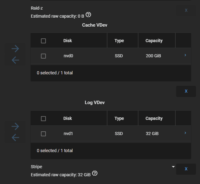

Gerade eben hab ich eine Toshiba XG6 KXG60ZNV256G eingebaut.
Nun gilt es herauszufinden, wie ich den Datastore als "SLOG + L2Arc Grab" verwenden kann.

Reicht man die komplette NVMe SSD (für SLOG + L2Arc Grab) an die TrueNAS VM per Passthrough durch, oder erstellt man einen VMFS Datastore und hängt diesen per extra virtuellen SCSI Controller als Disk mit in die VM?
Gefühlt ist Passthrough der sauberere Weg.

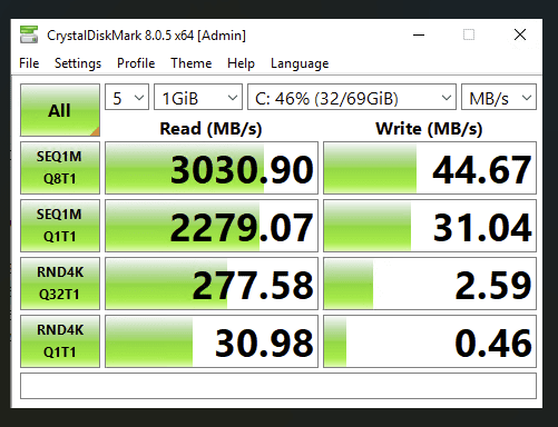

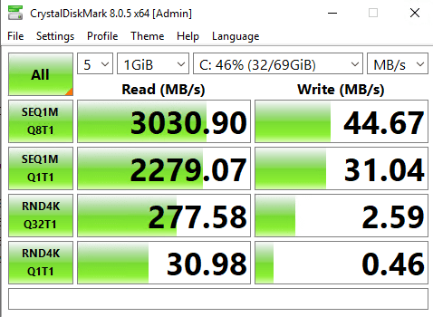

Also ich weiß gerade nicht, was den Boost verursacht hat, aber mit dem CPU Wechsel und dem Ausbau der GPU liegen die Leseraten auf einmal doppelt so hoch an. etwas Strange, ich hab noch nie eine Windows Krücke so schnell booten sehen.
Aktuell wird die NVMe noch nicht verwendet, ich hab nur den gleichen Test noch mal angeschmissen.
Wenn du eine SSD für SLOG und L2ARC verwenden willst, dann NICHT durchreichen. TrueNAS bietet keine Möglichkeit (zumindest auf offiziellen Weg) auf einem Device zwei vDevs anzulegen.
Unkompliziert: auf der NVME in ESXi einen datastore anlegen, darin zwei virtuelle disks anlegen, diese der TrueNAS VM zuordnen und in TrueNAS dann eine für SLOG und eine für L2ARC verwenden. Falls auf ESXi 8: NICHT mit dem SCSI Controller sondern dem virtuellen NVME Controller an die VM binden!
Variante 2: Schauen ob die NVME Namespaces unterstützt, falls ja: Zwei Namespaces anlegen und die dann durchreichen.
Danke,
Ich hoffe, die 58GB reichen für beides.
Wird knapp. SLOG braucht nicht viel, mit 16GB sollte reichen. Aber L2ARC mit den restlichen 40GB ist wenig, evtl. Reicht es für Metadata-only.

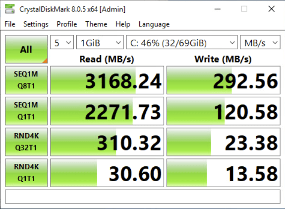

Schauen wir mal ob es was bringt, beim migrieren von Files innerhalb ESX "fühlt" es sich schon mal schneller an.
Ohne
mit SLOG und L2ARC auf NVMe ausgelagert.
Der Unterschied ist schon beachtlich.
Mal sehen wie die Werte aussehen, wenn die 3 Consumer SSDs raus fliegen und Enterprise Ware getauscht wird.
So die Hoffnung, die 4K Werte sehen leider immer noch grottig aus.
