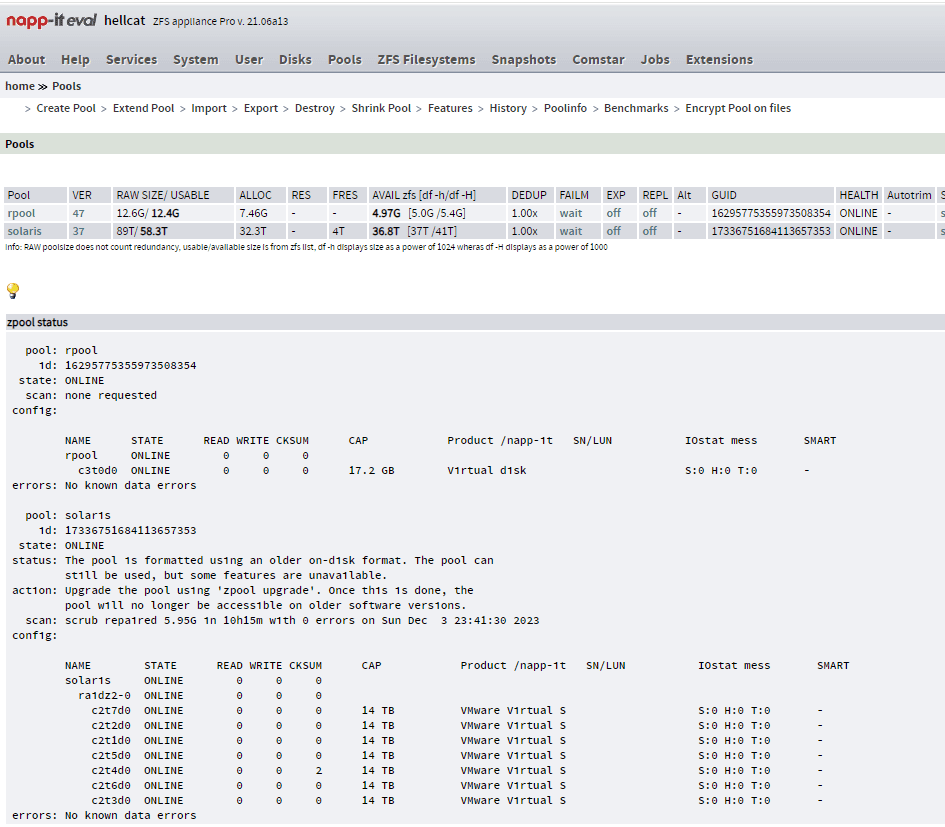

Habe ein kleines Problem mit einem ZFS-Pool
Altes System gecrashed und neues System aufgebaut. nun meckert er beim Pool-Import rum.....
Wie bekomme ich die unterschiedliche Id in den Griff?
ich würde folgendes versuchen
zpool export solaris
cache file /etc/zfs/zpool.cache löschen
pool solaris importieren
Das Problem ist, dass ich den Pool (Solaris) ja gar nicht erst importiert bekomme. Trotzdem erkennt er wohl irgendwie, das die 7 Platten mal ein Pool waren (über Metadateien?).
Der Screenshot ist wenn ich in napp-it auf den Punkt "Pool importieren" gehe. Normalerweise ist ja bei einem Exportierten Pool, dann als erste Zeile immer die id+name des Pools. Dort wird aber momentan ga nichts angezeigt und in der zweiten Zeile kann ich den Namen des (neuen) Pools angeben. Und egal ob ich den Pool gleich mounte oder nicht, es erscheint immer die Fehlermeldung "Ups... geht nicht"
Auf dem jetzt aktuellen System (ESXi mit einer VM "Solaris 11.4.42.111) hatte ich den Pool noch nie importiert. Daher wird es wohl das Cache-File auch (noch) nicht geben.
ich bin mir aber unsicher wie ich die Aussagen auf den beiden Seiten deuten soll...

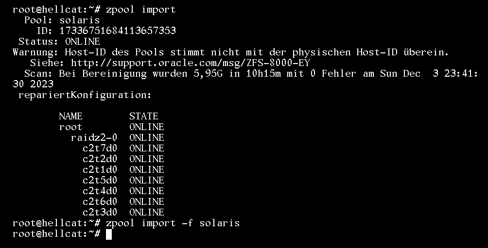

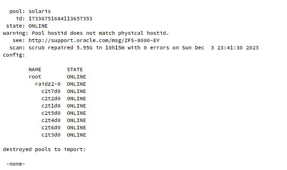

was zeigt denn "zpool import" bzw "zpool import -D" auf der Console.
Dabei werden alle Platten auf zfs pools untersucht. Werden Pools gefunden, kann man die mit zpool import -f poolname importieren.
Lösungen unter Linux treffen nur dann auf Solaris zu, wenn es sich um ZFS Eigenschaften und nicht OS Settings handelt.
Ist denn multihost auf dem Pool aktiviert?
Diese Pool Eigenschaft nutzt man in HA Multipath Failover Umgebungen um zu verhindern, dass ein Pool gleichzeitig von zwei Servern gemountet werden kann. Kann man durchaus testhalber mal umschalten.
Komisch, auf der Konsole hat es dann gelüppt, Evtl liegt es ja am -force.....
@gea
du bist einfach der Beste *verbeug* Ich bin einfach soooooooo :-):-):-)
