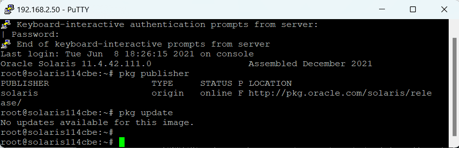

@gea kennst du eine Möglichkeit, eine alte Solaris 11.4 GA Installation mithilfe des CBE Repositories zu updaten ? Wenn ich das Support Repo eintrage und ein pkg update mache, zeigt er mir keine neuen Pakete zum Installieren an.
Das Support Repository ist nur für zahlende Kunden, das release nehmen (auch bei Installation der cbe iso)
pkg set-publisher -G'*' -g http://pkg.oracle.com/solaris/release/ solaris
Danke, aber das scheint auch nicht zu helfen:
Welches release ist es denn?
Letztes cbe ist 11.4.42.111.0, Sachen danach nur mit Wartungsvertrag
Ok ist dasselbe...da hab ich dann nicht richtig geschaut. Auf ZPool Version 52 kommt man damit ja dann nicht oder ? Dazu braucht mann dann die SRU 72 ? Also hängt man auf der Poolversion 47 fest ?
Korrekt, zumindest solange Oracle die allerneuesten Sachen nicht für das frei verfügbare cbe freigibt sondern nur für Kunden unter Support.
