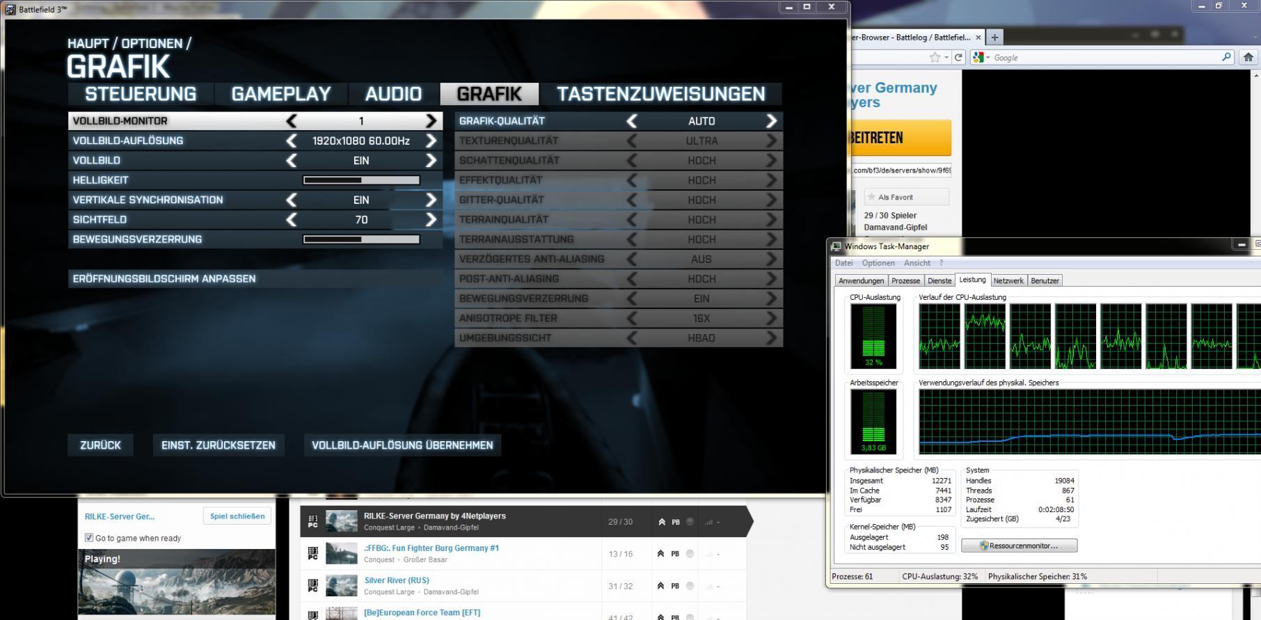

Mir wird eine Auslastung von etwa 40% während des Spielens angezeigt. Dabei läuft der i7 auf 4GHz.
Also ich kann keine Ruckler feststellen bei angeschalteten SMT (Hyperthreading).
Ebenso scheint BF3 vom Mehrkerner eindeutig zu profitieren und die CPU hat ne Menge Luft nach oben. Wer aber seinen Autostart mit allerlei Müll zugestopft hat und Unmengen an Prozessen zu laufen hat, brauch sich nicht wundern das das Spiel rumzickt.
BF3 lässt aber in hohen Auflösungen gern mal den Vram volllaufen und dann kommt es auch sehr schnell zu Laderucklern.

hab nach win neu installation ect eben nochmal 3 Stunden BF3 gezockt mit SMT.
Alles ohne Probleme
