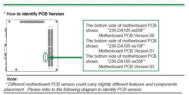

Dual Link DVI geht erst ab MoBo Rev. 03... Rev. 00 und 01 haben nur Single Link DVI
ich habe immer noch das Problem, das Core Vid und Core Speed im idle runtergefahren werden. Laut CPU-Z. Im Bios steht C1E auf Disable.
Das wird ein Bug im Bios sein... genauso, wenn man den internen Codec abschalten möchte... funktioniert auch nicht :-[
