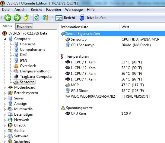

Zur Sicherheit wollte ich eben mal die Temperaturen mit Everest auslesen, hab aber nur die von der Festplatte gefunden.....
Was hab ich denn da wieder falsch gemacht??
Ist das ok so?
Kern 1 und 2 33°
Kern 3 und 4 36°
MCP 47° ??
GPU Diode 42°

Sieht doch soweit ganz gut aus. Last schon getestet?
