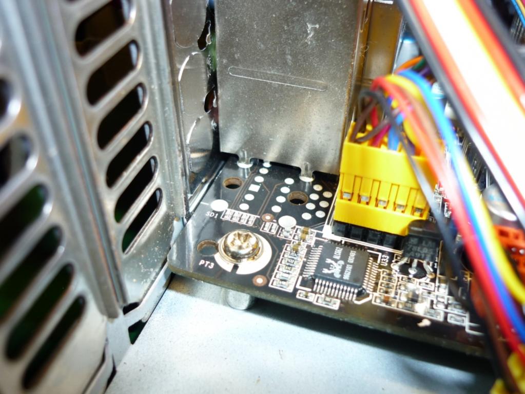

Keine Ahnung wie das bei euch aussieht wegen dem Wifi, bei mir siehts so aus wie auf dem Bild unten. Hoffe ich hab die richtige Stelle fotografiert (die neben dem HD-Audio-Header).
Revision ist wieder mal ne PCB. Vers. 01.

@Roddy: hab vergesen das WiFi-Modul wird an einen der USB Header angeschlossen.
Die Bohrungen sind schon mal vorhanden. Falls Du das Modul brauchst, sag mir bescheid, hab eins über.
