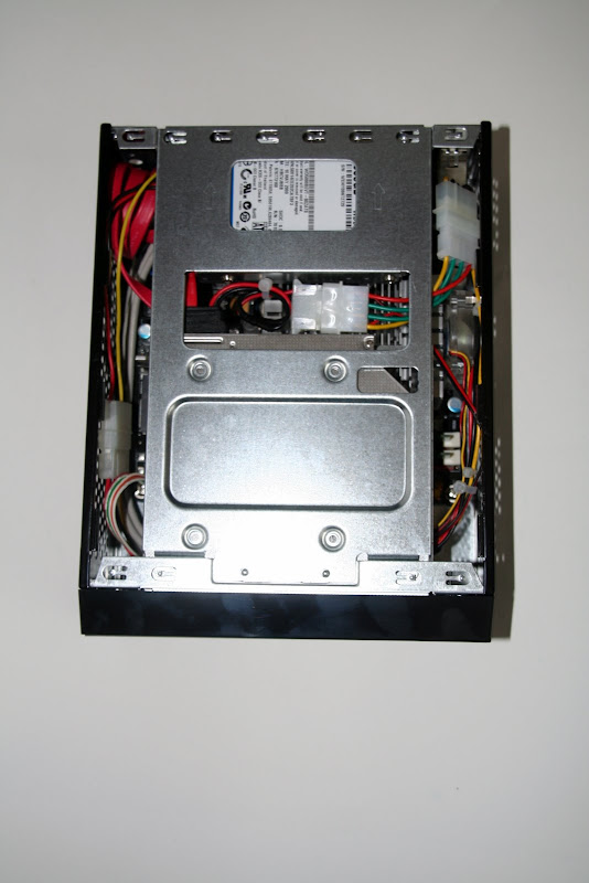

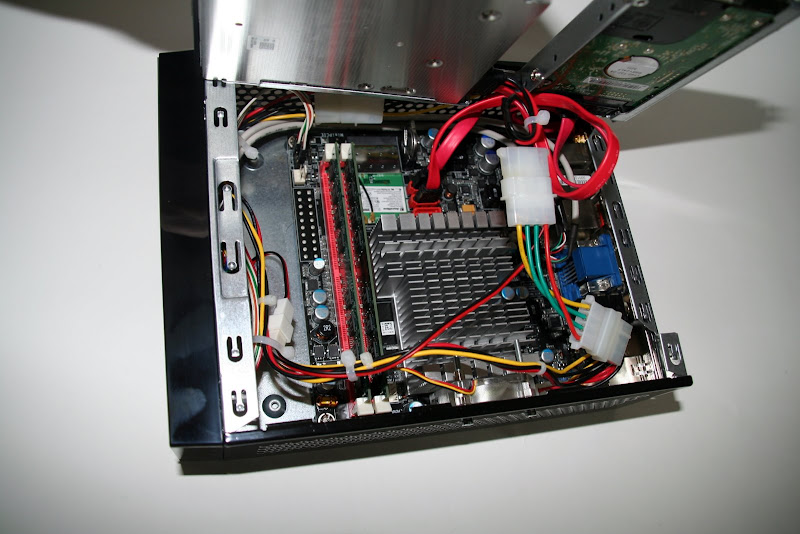

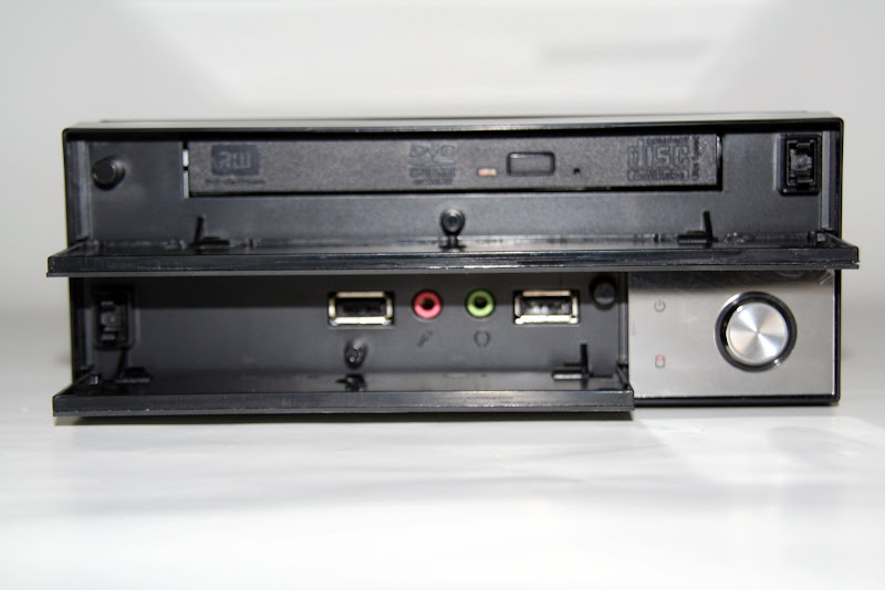

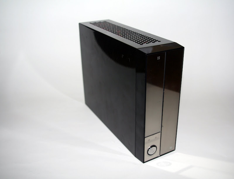

Moin,

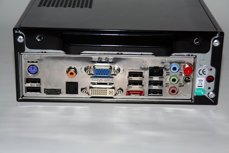

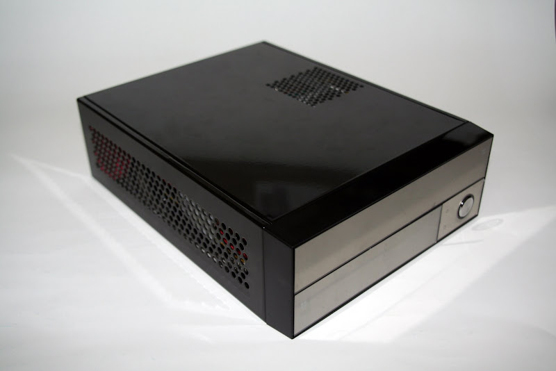

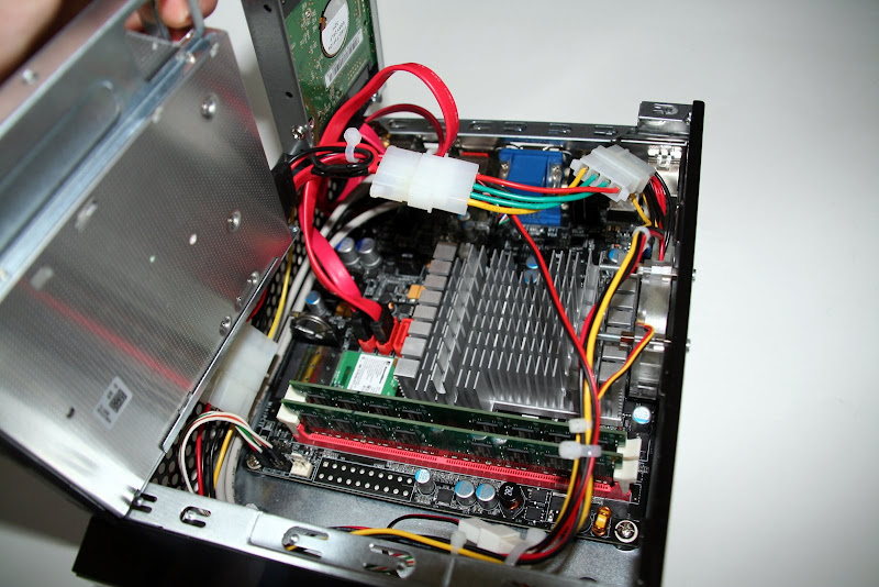

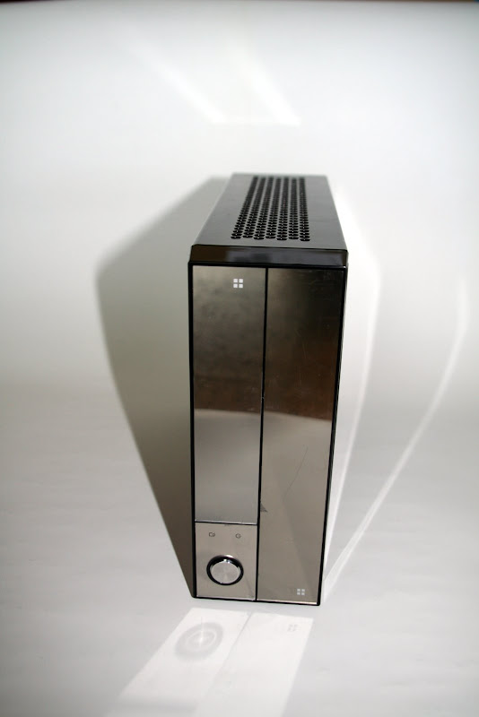

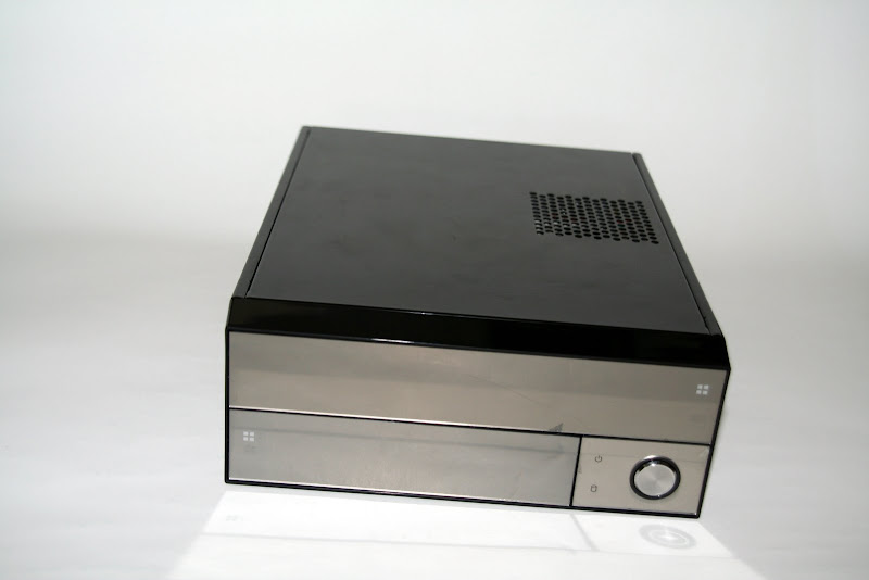

hab endlich mal mein System fertiggestellt. Hab ein paar Bilder gemacht :d
Here we go:

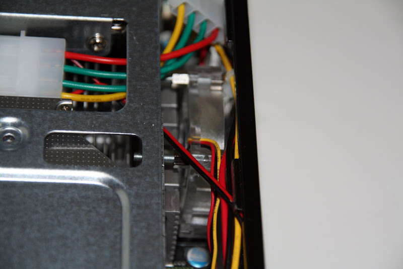

Das System ist jetzt darauf ausgelegt, dass man es hochkant aufstellt und unten noch ein Spalt bleibt für den Lüfter. Der (Billig)Lüfter läuft mit 7V flüsterleise. Man erkennt ihr auf einigen Bildern ein bischen (dort wo am Gehäuse die Schrauben rausschauen).
Die Front ist noch mit der Schutzfolie beklebt, ich werde mal nen Bild machen, wenn ich mich traue die abzumachen :d
BTW: Was haltet ihr von den Temperaturen:
Einmal idle:
Und hier noch nach ca. 40min Prime95; die Temps blieben jetzt konstant:
Sehr beengt :d
Der Aufbau innen ist genau wie bei den ION-Auto Gehäusen...
