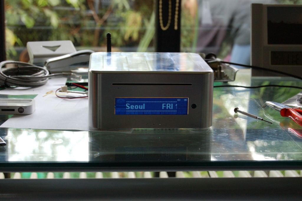

Ich weiß nicht was ihr für Probleme habt mit dem Board. Habe den Kühler durch einen Kupferkühler ausgetauscht, somit keine Probleme mit den Temperaturen. Im Gehäuse ist noch ein Low Noise Lüfter von Colibri, somit kaum wahrnehmbare Geräusche. Das Board läuft super stabil mit 4 GB. Ich kann alle Formate abspielen und das ohne ruckeln auf meinem Samsung mit 1080p. Es ist das beste Mini ITX auf dem Markt. Habe ein Super Gehäuse aus Aluminium mit eingebautem Display und BlueRay und 2 Festplatten mit jeweils 640 gb. Das Teil sieht echt geil aus und macht sich gut im Wohnzimmer, das beste ist es funktioniert alles über eine Fernbedinung.
@terence0001 welches Gehäuse ist das, und wie steuerst du das Display an? Und welche Fernbedinung verwendest du?
Und am besten zeig mal noch mehr Bilder von der Kühlkonstruktion z.B. ;) Wär echt nett
