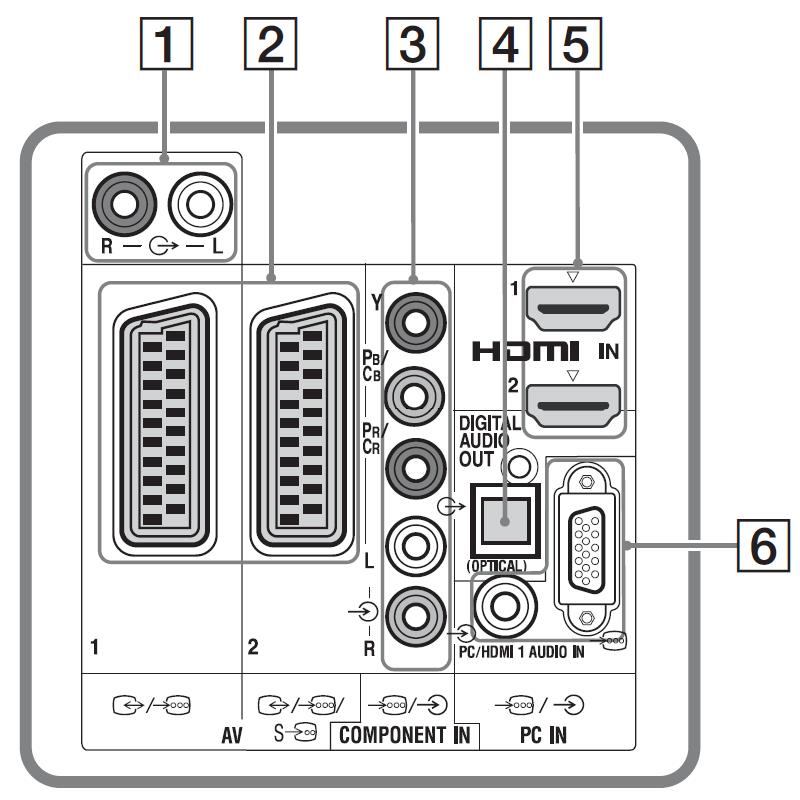

Also zu den Anschlüssen des Sony will ich mal kurz was berichtigen.
Dazu hier das Bild:
attachment.php
Nummer 1 ist ein Audioausgang, um den TV-Ton an die Stereoanlage zu übertragen.
Nummer 2 sind Scarteingänge/ausgänge.
Nummer 3 ist ein Komponenten-Eingang mit Cinchsteckern für den Sound.
Nummer 4 ist ein optischer Ausgang um den TV-Ton (sollte er denn digital vorhanden sein) an einen entsprechenden Receiver etc. zu übertragen.
Nummer 5 sind zwei normale HDMI Eingänge, von denen der erste auch den Ton vom Klinkenstecker in Nummer 6 benutzen kann. Zum Beispiel wenn man nen DVI zu HDMI Adapter nutzt, der keinen Sound übertragen kann.
Nummer 6 ist ein normaler VGA-Eingang, der seinen Ton dann vom Klinkenstecker bekommt.
Die Eingänge kann man untereinander LEIDER nicht mixen.
Ich würde an deiner Stelle also HDMI 2, 3 oder 4 verwenden oder es eben mal mit der Variante HDMI 1 + Sound über Klinkenstecker versuchen.

Erst einmal ein dickes DANKE, das Du dir die Mühe gemacht hast das mal für mich zu erklären.
Das ist dann aber wirklich nicht schön. Den ich wollte viele Kabel vermeiden. Das ist ja der Vorteil von HDMI, das dort eben Ton & Video zu gleich übertragen wird. Im Handbuch steht das noch drinne:
Was für mich heißt, das er Ton in digitaler Form an allen 4 HDMI annimmt, und wenn man analoge Ton hat über die extra Audio-Buchse gehen muss. Da ich aber davon ausgehe das der NVIDIA-Codec kein analogen Ton über HDMI ausgeben wird, muss doch verdammt nochmal Ton über HDMI am LCD zu hören sein. Oder liege ich falsch und der NVIDIA-Codec sendet analoge?
