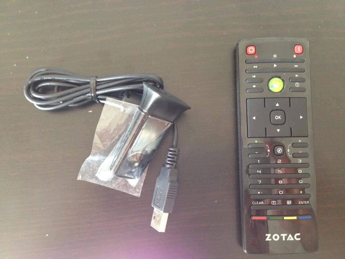

So ich habe mir jetzt mal extra eine Zotac Fernbedienung gekauft für meinen CI320 damit kann ich ihn auch nicht einschalten. Habe auch danach noch das neues Bios Installiert und das gab auch keine Veränderung.
Das nur mal so zur Info.
Ja,ja, S5 nein weil da steht das es dann nicht geht, Batterien Funktionieren die Fernbedienung funktioniert ja im XBMC.

Ich hab gerade was komisches Festgestellt. Wenn ich im XBMC Launcher als Shell XBMC angebe funktionieren Vol +/- und Mute alle anderen Funktionen schon. Wenn ich Windows wähle Funktioniert alles. Allerdings glaube ich das es Win Funktionen sind von der Lautstärke.
____
edit
ich habe gerade herausgefunden das die Zotac Fernbedienung anderen "Codes" für Vol +/- und Mute sendet als meine ASrock MCE Fernbedienung u nd meine Harmony One. Mit den letzten beiden Funktionieren diese Funktionen im XBMC aber bei der Zotac nutzt der die Win Lautstärken Regelung damit schaffe ich es nicht die XBMC Funktionen zu nutzen.
...ich habe gerade herausgefunden das die Zotac Fernbedienung anderen "Codes" für Vol +/- und Mute sendet als meine ASrock MCE Fernbedienung u nd meine Harmony One. Mit den letzten beiden Funktionieren diese Funktionen im XBMC aber bei der Zotac nutzt der die Win Lautstärken Regelung damit schaffe ich es nicht die XBMC Funktionen zu nutzen.
Meine Güte, was veranstaltet Zotac eigentlich laufend für einen Schrott mit den FB Codes? Wieso können die kein Standard MCE Profil nutzen? Wenn du eine Harmony One hast, würde ich einfach das Standard MCE Profil nutzen und nur die getrennten Ein-/Ausschaltbefehle zusätzlich mit der Zotac FB anlernen. So habe ich es damals auch gemacht.
Das habe ich ja auch so gemacht :)
Ich wollte das einfach mal mitteilen, da ich das ganze mehr oder weniger per Zufall heraus gefunden habe. Ich hab die ganze zeit getestet mit der Zotac und war schon ratlos und bin dann durch Zufall auf meine Harmony gekommen und hab es dann bemerkt.
Die Volume Codes der Zotac FB habe ich persönlich ja nie genutzt, da ich hier, bevor ich ich ZBoxen aus der Nano Serie im Einsatz hatte, mehrere Jahre eine ID41 Plus im Betrieb hatte. Und die musste noch mit einem externen und echten MCE Empfänger/Fernbedienung Bundle nachgerüstet werden. Und daher hatte ich wie du auch noch die richtigen Volume Codes drin.
Als ich dann im Frühjahr auf die ID62 und dann später mit zwei CI320 nachgerüstet hatte, musste ich wie du nur noch die getrennten Aus/Ein Befehle in dem bereits vorhandenen Profil der ID41 nachlernen. Und darum wäre ich auch im Leben nie darauf gekommen, daß bei der Zotac FB die Volume +/- Codes auch noch verdreht sind. Naja, meine letzte Anschaffung in dem Bereich war dann ein Intel NUC DN2820 FYKH. Und bei dem funktioniert eine Standard MCE FB schon von Anfang an so wie sie soll. Ganz ohne den Affenzirkus wie ihn Zotac veranstaltet. Und somit auch mit dem Standard MCE Profil, wie ich es schon einst für die ID41 angelegt habe.

Ich werde noch bekloppt mit meiner Nano AQ01! :heul:
Ziel: Ich möchte mit meiner Harmony 785 die ZBox aus dem S5 holen (das geht bereits) und dann einfach XBMC steuern können........das bekomm ich nicht hin. :/
falls es interessiert, kann ich nochmal erklären was ich bis jetzt probiert habe......
Habe jetzt eine original Zotac FB im Ebay geschossen, kann man damit die Zbox starten und XBMC bedienen ?
Dann könnte ich doch einfach die Harmony von der Zotac FB lernen lassen und gut oder ???
@tall man: hattest du nicht ne original Zotac FB im einsatz ???
