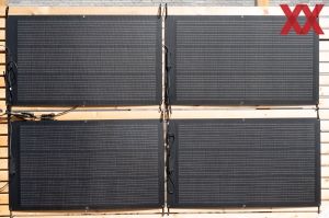

Wie bereits eingangs erwähnt, bietet EcoFlow unterschiedliche Modelle von Solarpanelen an. Angefangen bei 100-W-Varianten, bis hin zu Modellen, die 400 W liefern sollen. Des Weiteren wird in flexible und starre Module unterschieden. Auch tragbare Varianten werden angeboten, die von 60 W bis 220 W reichen. In unserem Paket waren die flexiblen 100-W-Modelle enthalten. Insgesamt haben wir vier dieser Panele genutzt. Jedes einzelne Panel wird in einem Karton ausgeliefert. Im Inneren des Kartons befindet sich neben dem Panel selbst noch eine Anleitung für die Inbetriebnahme. Das Panel selbst ist von allen Seiten durch weiches Kunststoffmaterial geschützt. Dadurch sollte es beim Transport nicht zu Beschädigungen kommen.
Durch ihre flexible Bauweise sind die Module nicht besonders schwer und können einfach gehandelt werden. Das Gewicht der Module ist mit gerade einmal 2,3 kg so leicht, dass es nicht zwingend notwendig ist, diese mit Schrauben zu befestigen. Das ist auch der Grund, warum im Paket von EcoFlow eine Vielzahl an wiederverwendbaren Kabelbindern bei lag. Jedes Panel verfügt auf der langen Seite über entsprechende Befestigungslöcher, welche mit einem Metallring verstärkt wurden. Auf den beiden längeren Seiten sind insgesamt sechs dieser Befestigungsösen vorhanden.
Ein weiterer Vorteil der flexiblen Solarpanele ist neben der einfachen Montage, auch die Möglichkeit, die Module mit einer Biegung von bis zu 258° zu montieren. So lassen sich die Module auch auf Gartenhütten oder generell Dächern mit einer Krümmung montieren. Durch die IP68-Schutzklasse sind die Module vor Eindringen von Staub geschützt, sie sind somit "Staubdicht" und des weiteren sind sie gegen dauerndes Untertauchen geschützt. Dadurch haben die Solarpanele kein Problem mit Wasser. Die Montageausrichtung spielt keine Rolle.
Die Anschlusskabel für jedes Solarpanel sind ebenfalls vor dem Eindringen von Staub und Wasser geschützt und befinden sich im oberen Teil der Solarpanele. Insgesamt sind es zwei Anschlusskabel, eines für "+" und eins für "-", was ebenfalls auf den Kabeln selbst notiert wurde. Die Kabel am Panel haben eine Länge von ca. 50 cm.

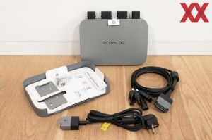

Als zentrales Elememt bei einem Balkonkraftwerk dient der Mikrowechselrichter, dieser verbindet in unserem Szenario nicht nur die Solarpanele mit dem Speicher, sondern koordiniert auch das Verhalten der gesamten Anlage und die Einspeisung in das hauseigene Stromnetz. Die Verarbeitung ist wie auch beim Speicher auf einem sehr hohen Niveau und die Haptik kann uns überzeugen. Der Mikrowechselrichter kann durch die entsprechenden Anschlusskabel ganz einfach eingebunden werden.
Es gibt insgesamt drei unterschiedliche Steckverbindungen am Mikrowechselrichter, über welchen alle weiteren Komponenten angeschlossen werden. Einer der drei Anschlüsse dient dazu, die Solarpanele anzuschließen und dadurch die gewonnene Energie zu verwenden. Das Kabel zum Anschließen der Solarpanele ist mit einer Länge von knapp drei Meter zwar relativ lang, jedoch wären ein oder zwei zusätzliche Meter an Kabel in der ein oder anderen Situation hilfreich.

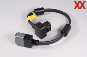

Der zweite Anschluss dient dazu, den Mikrowechselrichter mit dem Speicher zu verbinden. Wichtig ist zu beachten, dass das Kabel nicht Teil des Lieferumfangs vos Mikrowechselrichters und auch nicht des Speichers ist. Es muss dazu gekauft werden, um die gewonnene Energie in den Speicher zu übertragen. Ein wichtiger Punkt bei diesem Kabel ist die Länge von gerade einmal knapp 30 cm, was extrem kurz ist und den Nutzer dazu zwingt, den Speicher vor dem Wechselrichter zu platzieren oder den Wechselrichter auf den Speicher zu legen. Für eine komfortablere und flexiblere Aufstellung der Komponenten sollte das Kabel eigentlich zwei bis drei Meter lang sein.
Der dritte Anschluss ist, um den durch die Solarpanele erzeugten Strom in Stromnetz einzuspeisen. Des Weiteren kann durch diese Verbindung auch der Strom aus dem Speicher ins Hausnetz eingespeist werden. Neben den drei Anschlüssen befindet sich auch noch eine Antenne, mit welcher der Mikrowechselrichter ins W-LAN eingebunden werden kann. Der Anschluss eines jeden Kabels ist durch entsprechende Symbole auf dem Kabelstecker und dem Anschluss am Mikrowechselrichter sehr einfach gehalten.
Wenn man den Mikrowechselrichter nicht auf den Speicher legen möchte oder ins Regal, dann kann dieser durch eine Halterung auch sicher an der Wand montiert werden. Dieser Halterung ist im Lieferumfang enthalten und ist wie auch der Mikrowechselrichter selbst sowohl aus haptischer-, als auch verarbeitungstechnischer Sicht sehr gut gelungen.

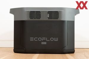

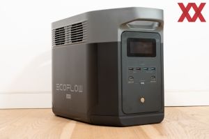

Jeder der schon einmal eine Powerbank in der Hand hatte, die ein bisschen mehr Energie speichern kann, weiß dass ein Speicher ein entsprechendes Gewicht auf die Waage bringt. Das Gleiche trifft auch auf den EcoFlow Delta 2 Max zu. Er kann bis zu 2.048 Wh speichern und bringt dadurch ein Gewicht von knapp 23 kg auf die Waage. Die an der Oberseite vorhandenen Haltegriffe erleichtern den Transport des Speichers erheblich und machen einen sehr stabilen und hochwertigen Eindruck.

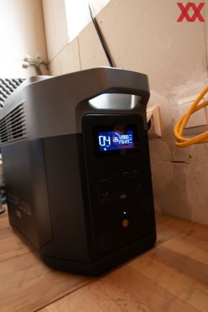

An der Vorderseite des EcoFlow Delta 2 Max befindet sich im oberen Bereich ein großes Display, auf dem die wichtigsten Statusinformationen auch ohne App-Verbindung abgelesen werden können. Neben der aktuellen Input- und Output-Leistung, wird auch der prozentuale Ladestand der EcoFlow-Delta-2-Max-Batterie angezeigt. Als weiteren Indikator zeigt das Display auch noch die maximalen Betriebsstunden, die mit dem aktuellen Ladezustand betrieben werden können. Direkt unterhalb des Displays befinden sich vier USB-A-Anschlüsse, zwei für normales Laden und zwei mit "Fast Chargeing"-Spezifikation. Des Weiteren sind noch ebenfalls zwei USB-C-Anschlüsse vorhanden. Die USB-Anschlüsse können durch eine Taste aktiviert und deaktiviert werden. Ebenfalls auf der Vorderseite befindet sich die "On/Off"-Taste zum Einschalten des Displays.

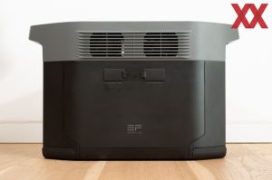

Die linke Seite der EcoFlow Delta 2 Max ist ohne jegliche Anschlüsse, lediglich die Lüftungseinlässe befinden sich im oberen Bereich und im unteren Bereich ist die Herstellerbezeichnung aufgedruckt. Auf der rechten Seite befindet sich im unteren Bereich ebenfalls die Bezeichnung. Im Gegensatz zur linken Seite sitzen auf der rechten Seite zwei Anschlüsse für extra Batterien. Einer der Anschlüsse kann ebenfalls zum Verbinden des Speichers mit dem Wechselrichter verwendet werden, über den dann später auch die Batterie geladen wird.
An der Rückseite der EcoFlow Delta 2 Max befinden sich vier reguläre Steckdosenanschlüsse mit einer Leistung von bis zu 2.400 W, des weiteren befinden sich auf der Rückseite ein Auto-Stromanschluss, zwei DC5521 Ausgänge, sowie Eingangsanschlüsse. Die Eingangsanschlüsse dienen zum Laden des Speichers und es stehen neben einem X-Boost AC Anschluss noch zwei Solarladungsanschlüsse (Einzelanschluss 500 W; Dualanschluss 1.000 W) bereit.

Damit auch alles angeschlossen werden kann, braucht man natürlich auch noch ein bisschen Zubehör, welches nicht unbedingt zum Lieferumgang gehört. Da wäre beispielsweise das Anschlusskabel für den Speicher. Dies bekommt man nicht im Standardpaket mitgeliefert und es ist auch nicht Teil des Speicherpakets. Dies ist aber auch auf der Homepage extra gekennzeichnet worden. Das Kabel selbst kommt wie auch das andere Zubehör in einer unscheinbaren Verpackung. Es befindet sich auch nur das Anschlusskabel im Karton und keine Anleitung oder ähnliches. Das Kabel selbst hat eine Länge von nur knapp 30 cm, was später im Praxisteil noch eine wichtige Rolle spielen wird.

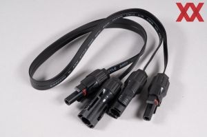

Da man nicht unbedingt ein Loch in seine Wand bohren darf oder vielleicht auch nicht kann, um die Kabel von innen nach außen legen zu können, haben wir von EcoFlow noch ein paar sehr dünne Flachbandkabel erhalten. Diese Kabel können dazu verwendet werden, die Kabel durch ein Fenster zu verlegen, ohne dass das Kabel beim Schließen des Fensters beschädigt wird. Jedoch kann man diese Kabel auch als einfach Verlängerungen verwenden, wenn man doch ein paar Zentimeter mehr überbrücken muss. Es gibt im Onlineshop aber auch 3 Meter lange Verlängerungskabel, sofern Bedarf bestehen sollte.

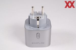

Um auch dem "Smart Home" Ansatz gerecht zu werden und den gespeicherten Strom aus dem Speicher gezielt einsetzen zu können, befinden sich noch die sogenannten SmartPlugs mit im Lieferumgang. Mit diesen kleinen W-LAN Steckdosen hat man die Möglichkeit, den gespeicherten Strom gezielt aus dem Speicher zu beziehen. Des Weiteren kann über die App der verbrauchte Strom gemessen werden. Die kleinen SmartPlugs sind relativ kompakt und können sehr einfach angeschlossen und in Betrieb genommen werden. Die gesamte Konfiguration erfolgt über die App des Herstellers.
