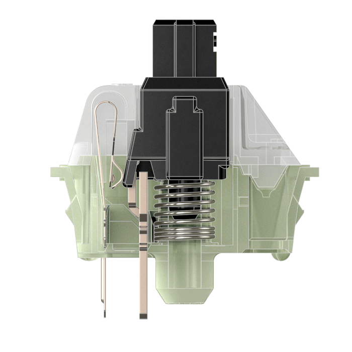

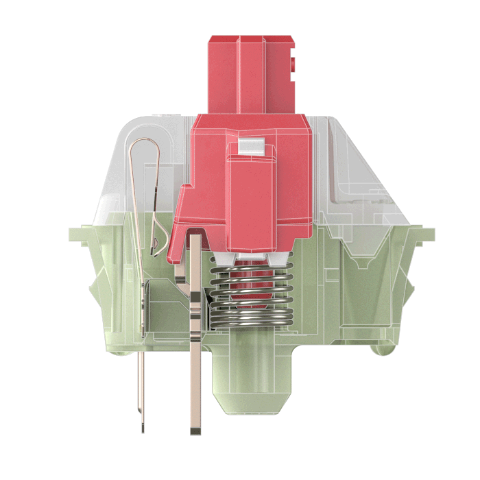

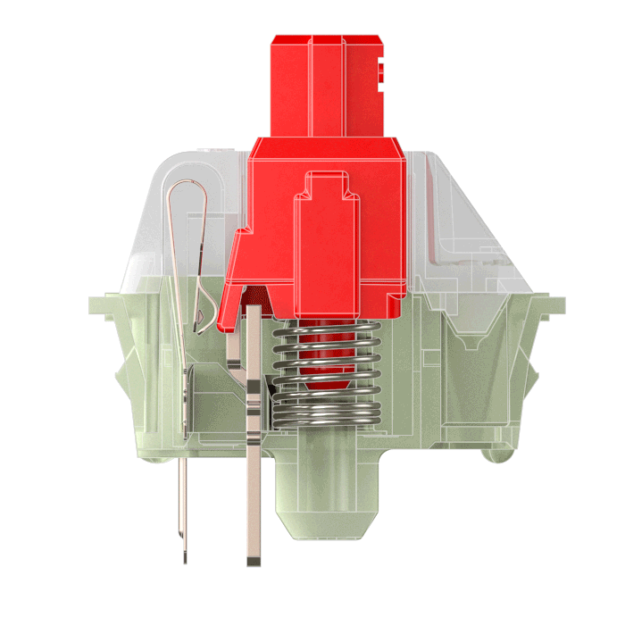

CHERRY MX Red
Die CHERRY MX Red ist für viele Anwender sicher der Einstieg in die Welt der mechanischen Tastaturen. Die Red-Schalter sind zwar nicht die ersten die entwickelt und auf den Markt gebracht wurden, aber sie sind sozusagen das Brot-und-Butter-Produkt. Auf das typische "Klick"-Geräusch muss allerdings verzichtet werden.
Mit einem Vorlaufweg von nur 2 mm ohne initialen Druckpunkt (Anfangskraft liegt bei 30 cN im Minimum) haben die CHERRY MX Red einen lineare und leichte Beta?tigung. Die Schalterbetätigung wird bei 45 cN erreicht. Die Prellzeit ist mit 1 ms niedrig, sodass eine hohe Schaltfrequenz (zum Beispiel für ein schnelles Tippen) erreicht wird.
CHERRY MX Red Switch
Der Schalter besitzt zudem selbstreinigende Kontakte und ist unempfindlich gegen Staub sowie Schmutz. Somit bietet er auch eine IP40-Zertifizierung.
Den MX-Red-Schalter gibt es in einer RGB-Variante, die einfarbig oder eben in RGB-Farben beleuchtet werden kann. Die Ausleuchtung ist sowohl für den Tastenknopf optimiert, bietet aber auch eine Streubeleuchtung durch das transparente Gehäuse, die von einer Linse unterstützt wird. Ohne RGB-Beleuchtung wird ein schwarzes Gehäuse verwendet.
Die MX-Red-Variante ist eine von vier Schaltern, die über mindestens 100 Millionen Anschla?ge/Kontakt-Schaltungen pro Modul ohne Qualita?tseinbußen übersteht.

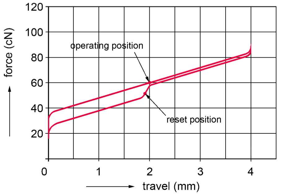

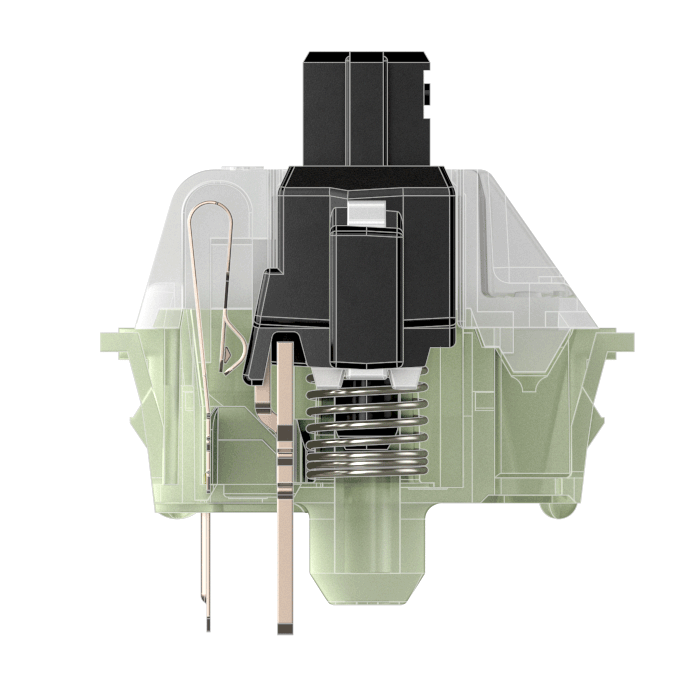

CHERRY MX Black
Die CHERRY MX Black sind die ersten Schalter, die entwickelt wurden. Auch sie haben eine lineare Schaltcharakteristik und unterscheiden sich vom Vorlauf und Gesamtweg nicht, haben mit 60 cN aber eine höhere Betätigungskraft.
Die Prellzeit liegt typisch ebenfalls bei unter 1 ms, sodass auch hier Viel- und Schnelltipper ihre Freude haben werden. Das typische Klick-Geräusch ist auch bei den MX Black noch nicht umgesetzt worden. Mit einer IP40-Zertifizierung sind die Schalter gegen Staub und Schmutz geschützt. Ihre Langlebigkeit unterstreicht CHERRY MX mit mindestens 100 Millionen Anschla?ge/Kontakt-Zyklen.
Wie auch die Red-Pendants stattet CHERRY MX die MX Red wahlweise mit schwarzem Gehäuse aus oder versieht sie mit einem transparenten Gehäuse, damit die RGB-LEDs zur Geltung kommen können.
Tastaturen, die CHERRY MX Black verwenden:

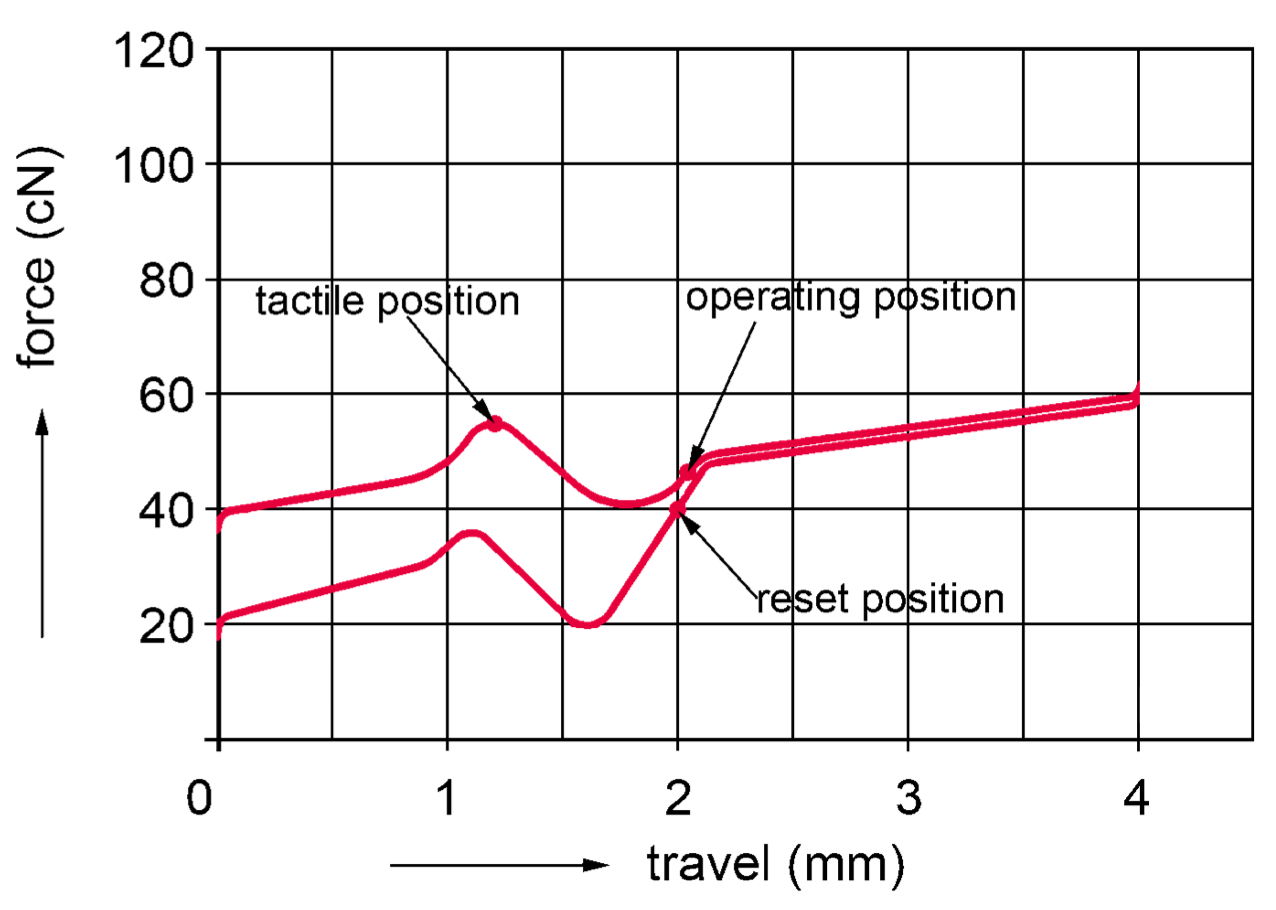

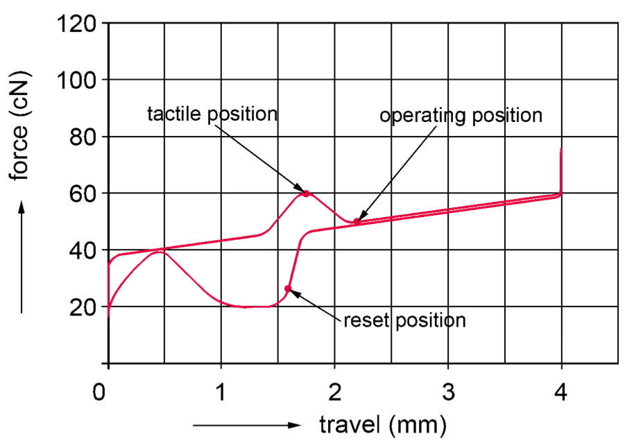

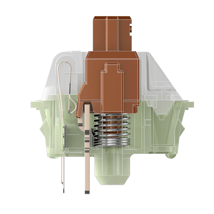

CHERRY MX Brown
Die CHERRY MX Brown sind die ersten Schalter in dieser Serie, die eine taktile Rückmeldung in der Betätigung liefern. Dies unterscheidet sich von den bisher auf ein lineares Verhalten ausgelegten Schalter. Vorlauf- und Gesamtweg sind mit 2 bzw. 4 mm identisch zur den MX Red. Auch die Betätigungskraft ist mit 55 cN auf identischem Niveau.
Das taktile Verhalten wird durch ein bestimmtes Profil in der Führung des Schalters erreicht. Die Animation zeigt dies im linken Bereich des braunen Schalters, der in die Feder gedrückt wird.
Es muss zunächst eine Anfangskraft von 30 cN überwunden werden, die Druckpunktkraft liegt bei 55 cN, dann ist der taktile Punkt überwunden und der Schalter quittiert die Schließung und damit die Betätigung bei 45 cN. Im Diagramm ist dies sicherlich am besten zu erkennen:
Ansonsten bieten die CHERRY MX Brown ebenfalls ein geringe Prellzeit (< 1 ms), sind auf 100 Millionen Anschla?ge/Kontakt-Schaltungen ausgelegt und stehen als Standard- oder RGB-Variante zur Verfügung.
Tastaturen, die CHERRY MX Brown verwenden:

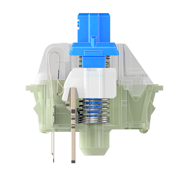

CHERRY MX Blue
Die MX Blue vereinen eine taktile und akustische Schaltcharakteristik. Hier gibt es also ein Feedback welches spür- und hörbar ist. Der Vorlaufweg ist mit 2,2 mm nur geringfügig höher, der Gesamtweg bleibt auch hier bei 4 mm. Die Schalterbetätigungskraft ist mit 50 cN etwas geringer als bei den Schaltern ohne taktiles Feedback, die Druckpunktkraft mit 60 cN aber weitestgehend identisch.
Im Bewegungsprofil zeigt sich durch das akustische Feedback in Form eines plötzlichen Auslösens des Schalters nach Überwindung der Schalterbetätigungskraft.
Aufgrund der etwas anderen Schaltermechanik liegt die Prellzeit bei den CHERRY MX Blue bei 5 ms oder weniger. Hier zeigt sich ein deutlicher Unterschied zu den bisherigen Modellen Brown, Black und Red. CHERRY MX spricht hier von über 50 Millionen Anschla?ge/Kontakt-Schaltungen pro Modul ohne Qualita?tseinbußen, was ebenfalls ein Unterschied zu den bisherigen Modellen darstellt, die mindestens die doppelte Anzahl aushalten sollten.
Auch die CHERRY MX Blue gibt es natürlich in einer RGB-Variante und auch der Schutz gegen Staub und Schmutz ist dank IP40-Zertifizierung gegeben.

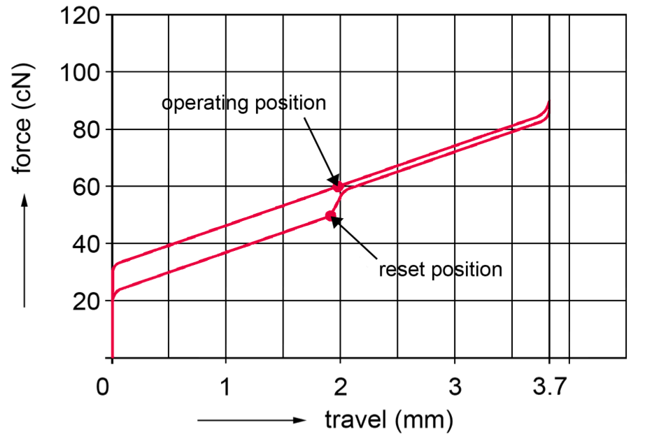

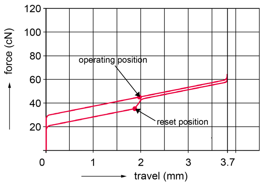

    CHERRY MX Silent Red
    Die CHERRY MX Silend Red kommen genau wie die Standard-Variante ohne Klick und mit einem linearen Druckpunkt daher. Der Gesamtweg beläuft sich allerdings auf nur noch 3,7 mm und nach 1,9 mm wird der Schalter bereits aktiviert. Die Betätigungsgeräusche werden durch eine patentierte Dämpfung zuverlässig minimiert.
    Die Anfangskraft liegt bei nur 30 cN und zur Betätigung des Schalters müssen nur 45 nN aufgewendet werden. Die CHERRY MX Silent Red sind anders als die Standard-Variante mit 50 Millionen Anschlägen zertifiziert, aber dank IP40 ebenso gegen Staub und Schutz geschützt. Die Prellzeit soll 5 ms oder weniger betragen. Natürlich besteht auch hier neben der einfachen Version die Möglichkeit ein transparentes Gehäuse samt LED-Beleuchtung zu verbauen.
    Tastaturen, die CHERRY MX Silent Red verwenden:

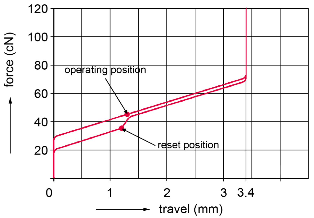

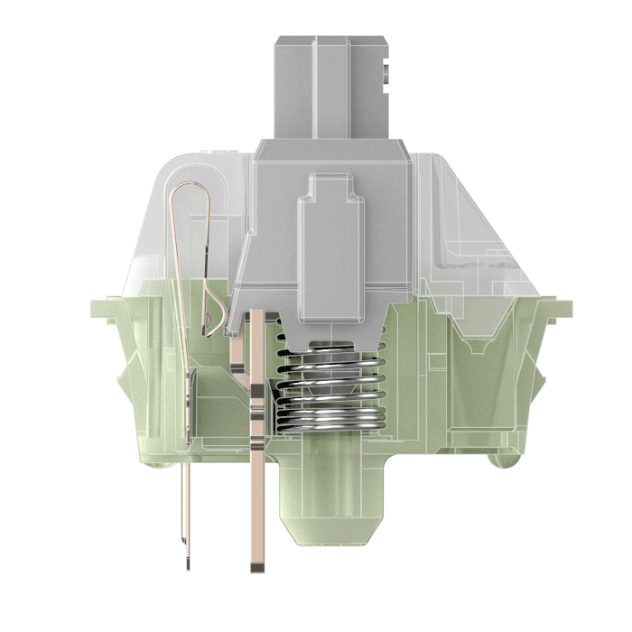

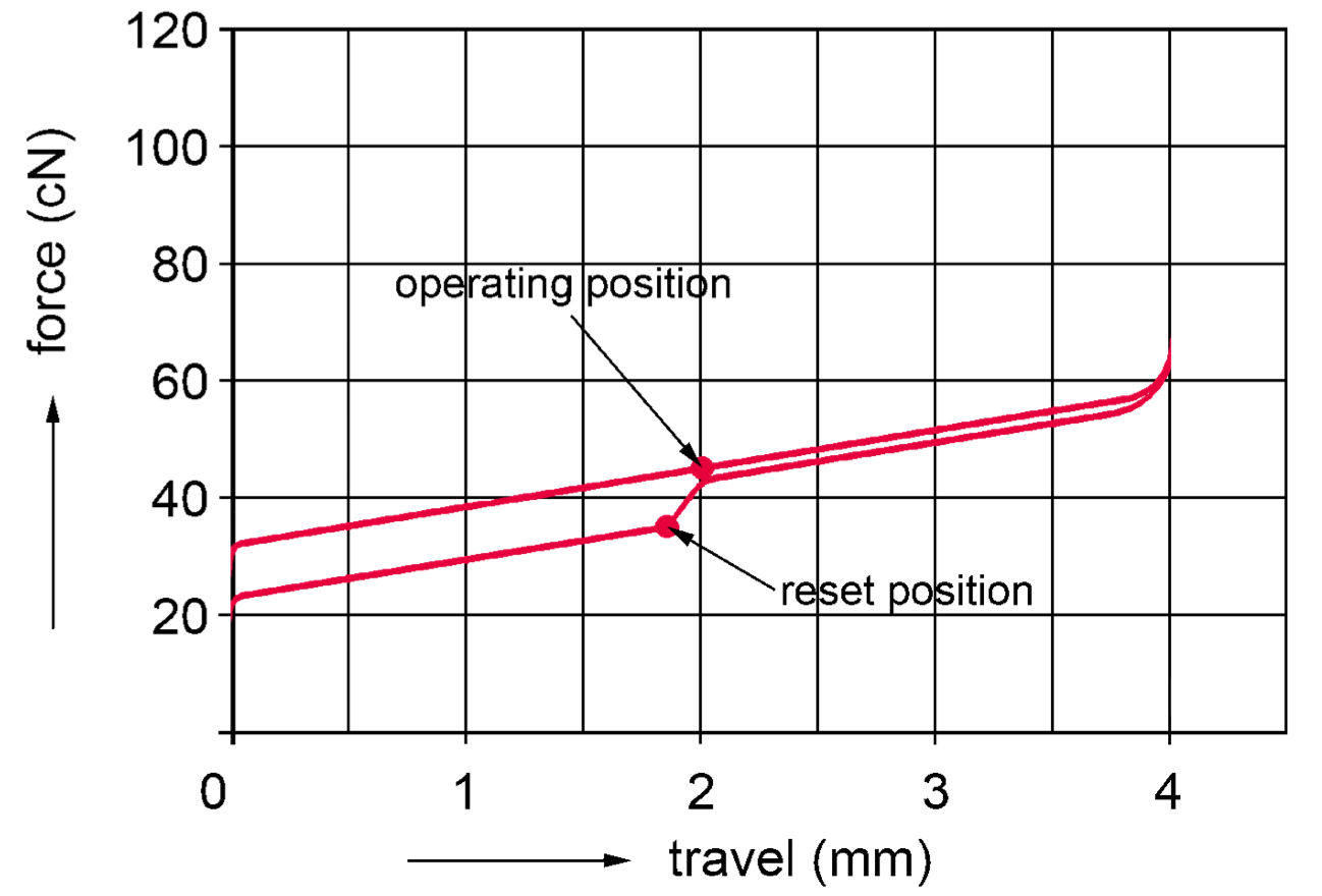

    CHERRY MX Speed Silver
    Der CHERRY MX Speed Silver ist das schnellste Modell der MX-Schalter-Familie in voller Bauhöhe. Wie der Name schon sagt, geht es hier vor allem um die Geschwindigkeit. Der Vorlaufweg beträgt nur 1,2 mm, der Gesamtweg liegt bei 3,4 mm. Laut CHERRY MX ist der MX Speed Silver 40 % schneller als das Standard-Modell der MX-Serie.
    Die Anfangskraft liegt bei 30 cN, die Schalterbetätigungskraft bei 45 cN und damit in beiden Fällen im unteren Bereich dessen, was an Kraft aufgewendet werden muss. Zusammen mit den geringen Wegen soll der CHERRY MX Speed Silver vor allem dort interessant sein, wo Millisekunden über Sieg oder Niederlage entscheiden.
    Die Prellzeit geht bei diesem Modell wieder auf 1 ms oder weniger zurück. Schnelltipper und solche, die diese Taster so oft wie möglich pro Sekunde betätigen wollen, werden dies zu schätzen wissen. Dazu passt auch, dass die CHERRY MX Speed Silver auf 100 Millionen Auslösungen ausgelegt sind.
    In der RGB-Variante soll das transparente Gehäuse auf eine starke Leuchtkraft optimiert sein – es gibt also auch hier wieder zwei Varianten. Für beide gleich ist der IP40-Schutz gegen Staub und Schmutz.
