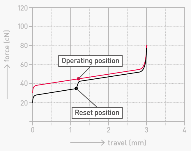

CHERRY MX Low Profile RGB Red
Bisher haben wir uns ausschließlich die Schalter mit normaler Bauform angeschaut, die sich auch hinsichtlich des Vorlauf- und Gesamtweges kaum - oder nur minimal - unterschieden haben. Die MX Low Profile RGB Red weisen eine besonders geringe Bauhöhe auf. Dennoch aber soll nicht auf die MX-typischen Merkmale verzichtet werden. Im Vergleich zu den großen Brüdern kommen die Low-Profile-Varianten auf eine um 35 % geringeren Gesamthöhe.
CHERRY MX Red Switch
Wie die Standard-MX-Red-Switches sind auch die MX Low Profile RGB Red mit einer lineare Schaltcharakteristik ausgestattet und verzichten auf das "Klicken". Der Vorlaufweg beträgt nur 1,2 mm, der Gesamtweg liegt bei 3,2 mm. Die Anfangskraft der Schalter liegt bei 40 cN, bereits bei 45 cN lösen sie aus. Die Prellzeit liegt bei typisch 1 ms. CHERRY MX zertifiziert die MX Low Profile RGB Red für mindestens 50 Millionen Anschläge.
Die MX Low Profile ermöglichen ein schlankes Keyboarddesign sowie ergonomisches Arbeiten mit besonders flachen Tastaturen. CHERRY MX kommt hier dem Bedarf nach besonders flachen Schaltern nach und setzt diesen um. Zugleich aber soll das typische MX-Gefühl nicht vermisst werden und auch Spieler zufrieden in die Tasten hauen können.
