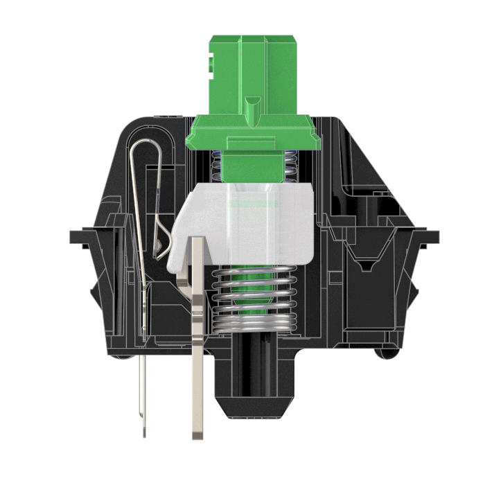

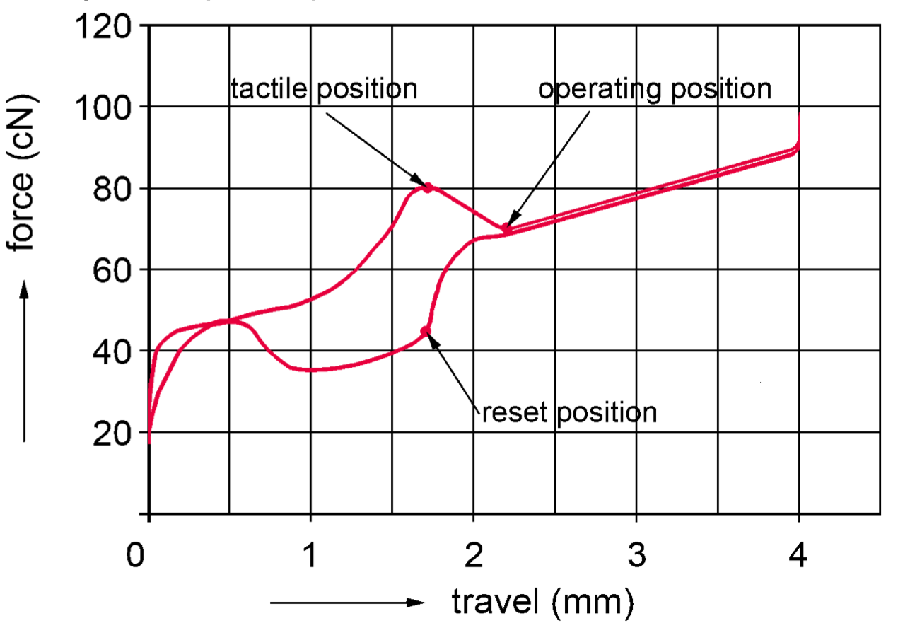

CHERRY MX Green
Der CHERRY MX Green ist eine leicht abgeänderte Variante des MX Blue, der sich vor allem durch eine hohe Betätigungskraft auszeichnet. Die Charakteristik dieses taktilen Schalters wird durch ein akustisches Feedback unterstützt. Der robuste Exot ist laut CHERRY MX ein bei Enthusiasten beliebter Schalter-Kandidat.
Die Anfangskraft ist mit 25 cN zwar noch relativ gering, die Schalterbetätigungskraft mit 70 cN aber schon deutlich höher und der Druckpunkt ist erst bei 80 cN erreicht. Dies macht den MX Green vor allem für die interessant, die mit einem etwas festeren Druck in die Tasten hauen wollen. Der Vorlaufweg mit 2,2 mm und der Gesamtweg mit 4 mm sind identisch zu den Schaltern im normalhohen Gehäuse.
CHERRY MX Red Switch
Die Prellzeit der MX Green liegt bei 5 ms und CHERRY MX legt die Schalter auf mindestens 50 Millionen Betätigungen aus.

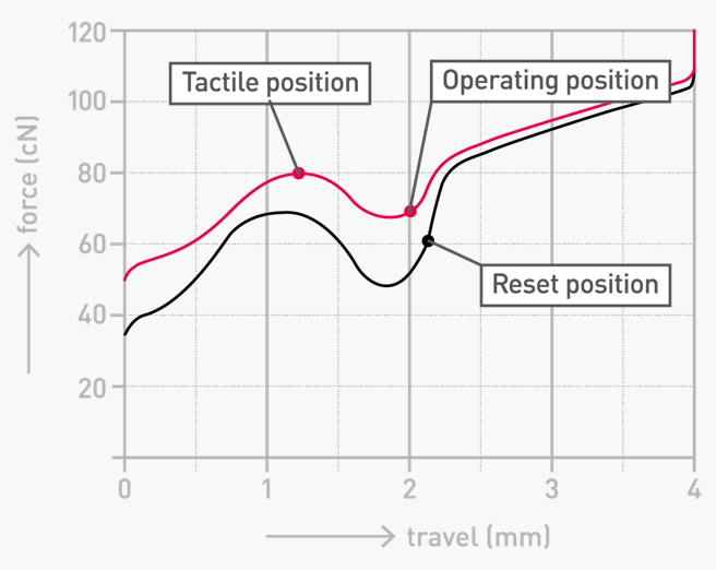

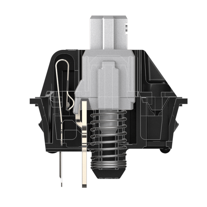

CHERRY MX Grey
Der CHERRY MX Grey ist eine leicht abgeänderte Variante des MX Brown – so wie beim MX Green zuvor im Vergleich zum MX Blue. Auch beim MX Grey geht es vor allem um die erhöhte Betätigungskraft von 80 cN. Auf das typische Klick-Geräusch muss allerdings verzichtet werden.
Beim Vorlauf- und Gesamtweg gibt es mit 2 und 4 mm kaum eine Änderung, was aber aufgrund der Verwandtschaft zu den CHERRY MX Brown nicht weiter verwunderlich ist.

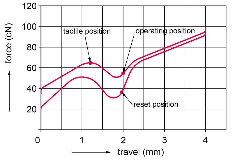

CHERRY MX Clear
Der CHERRY MX Clear ist ein transparenter Schalter mit einer taktilen Schaltcharakteristik ohne Klick-Feedback. Aufgrund seiner Bestätigungskraft stellt er das passende Mittelstück zu den MX Brown und MX Grey dar. Wir sprechen also von einem Vorlauf- und Gesamtweg von 2 und 4 mm. Die Anfangskraft liegt bei 40 cN, bis zur Schalterbetätigung sind es 55 cN und der Druckpunkt wird mit 65 cN angegeben.
CHERRY MX gibt die Prellzeit der MX Clear mit weniger als 5 ms an. Hinzu kommt eine Zertifizierung der Schalter auf 50 Millionen Betätigungen – so wie wir es für die Standard-Modelle kennen.
