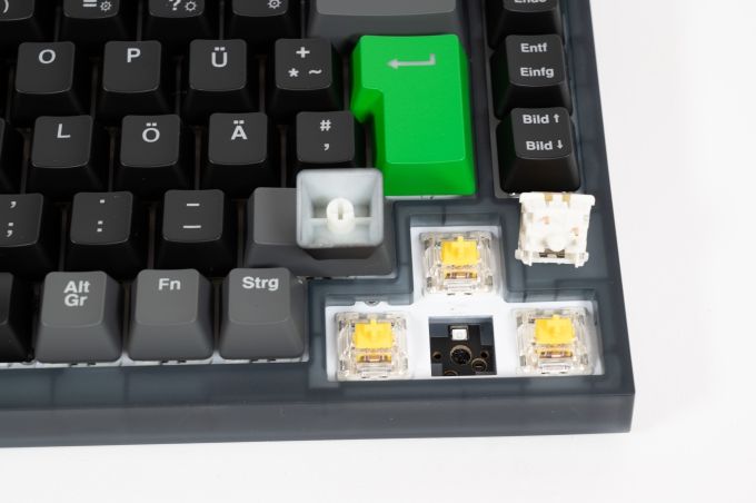

Wie für ein Keyboard im Jahre 2023 üblich, haben wir auch eine RGB-Beleuchtung, wie wir sie auch bei vielen anderen Gaming-Tastaturen bereits gesehen haben. Die LEDs sind wie bei den meisten handelsüblichen Tastaturen über dem Switch (north facing) angebracht und direkt auf das PCB gelötet worden. Somit sollte man bei der Wahl anderer Switches drauf achten, dass das Licht weiterhin hindurchscheinen kann. Die Tasten sind als "Shine Through"-fähigen Tastenkappen ausgelegt, daher wird das Licht nicht nur neben den Tastenkappen sichtbar sondern auch die Zeichen sind extra beleuchtet.
Die Tastenkappen, welche mitgeliefert werden, sind im Double-Shot-Verfahren hergestellt und somit sehr langlebig, da die Beschriftung nicht auf die Tasten gedruckt wurde, sondern aus einer eigenen Kunststoffschicht bestehen. Die Tastenkappe selbst, als auch die Beschriftung, bestehen aus einer eigenen Schicht, somit ist die Abnutzung weitestgehend ausgeschlossen. Das verwendete Material für die Tastenkappen ist aktuell von der Qualität her nicht das beste das am Markt erhältlich ist, trotzdem ist die Haptik und auch die Optik sehr ansprechend.
Durch die vorhandenen Hot-Swap-Sockel am PCB hat man jederzeit die Möglichkeit, die verbauten Switches auszutauschen. Das ist ein großer Vorteil, wenn sich die persönlichen Präferenzen ändern oder man einfach probierfreudig ist.

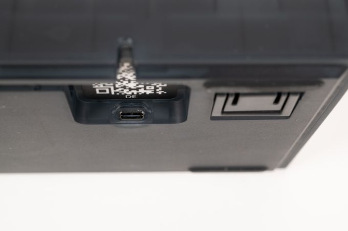

Für einen sicheren Stand der Tastatur befinden sich auf der Unterseite Anti-Rutsch-Gummis. Bei der nerdytec CYKEY sind insgesamt fünf Stück vorhanden, die sich auf die jeweiligen Ecken verteilen und einer in der Mitte im unteren Bereich der Tastatur. Die Aufstellfüße verfügen ebenfalls über am Ende angebrachte Anti-Rutsch-Gummis, dies trifft sowohl auf die kleinen, als auch auf die großen Aufstellfüße zu. Ebenfalls befinden sich auf der Unterseite Kabelführungen, die es einem ermöglichen, das Verbindungskabel an drei unterschiedlichen Positionen (Links, Mitte, Rechts) entlangzuführen.
Die CYKEY wird mit dem, im Lieferumfang enthaltenen USB-Kabel, welches eine Länge von 150 cm aufweist, an den Computer angeschlossen. Das Kabel selbst, ist mit einem Textilsleeve ummantelt und daher etwas stabiler als ein Kabel ohne ein solches Sleeve. Trotzdem bleibt es flexibel und ist nicht wesentlich dicker als ein Standard-USB-Kabel. Gebündelt werden kann das Kabel durch ein Gummiband am Ende. Der Anschluss an der Tastatur ist als USB-Typ-C ausgelegt und der Anschluss am Computer erfolgt über USB-A. Leider ist das Kabel mit 150 cm recht kurz, 200 cm wären uns für mehr Flexiblität lieber gewesen.
