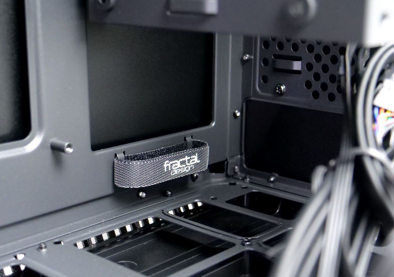

Unterhalb der Netzteilblenden gibt es einen einzelnen Klettverschluss für das Kabelmanagement. Kabelmanagement bedeutet aber im Era ITX nicht, dass die Kabel versteckt werden - es geht nur darum, sie innerhalb der Mainboardkammer so zu verlegen, dass die Montage der einzelnen Komponenten möglichst reibungsfrei gelingt.

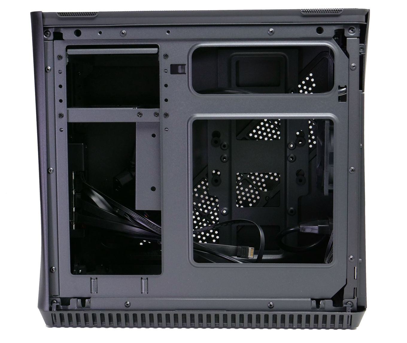

Auch das rechte Seitenteil kann abgenommen werden. Zwischen ihm und dem Mainboard-Tray bleibt aber kaum Luft, so dass hier maximal dünne Kabel verlegt werden könnten.

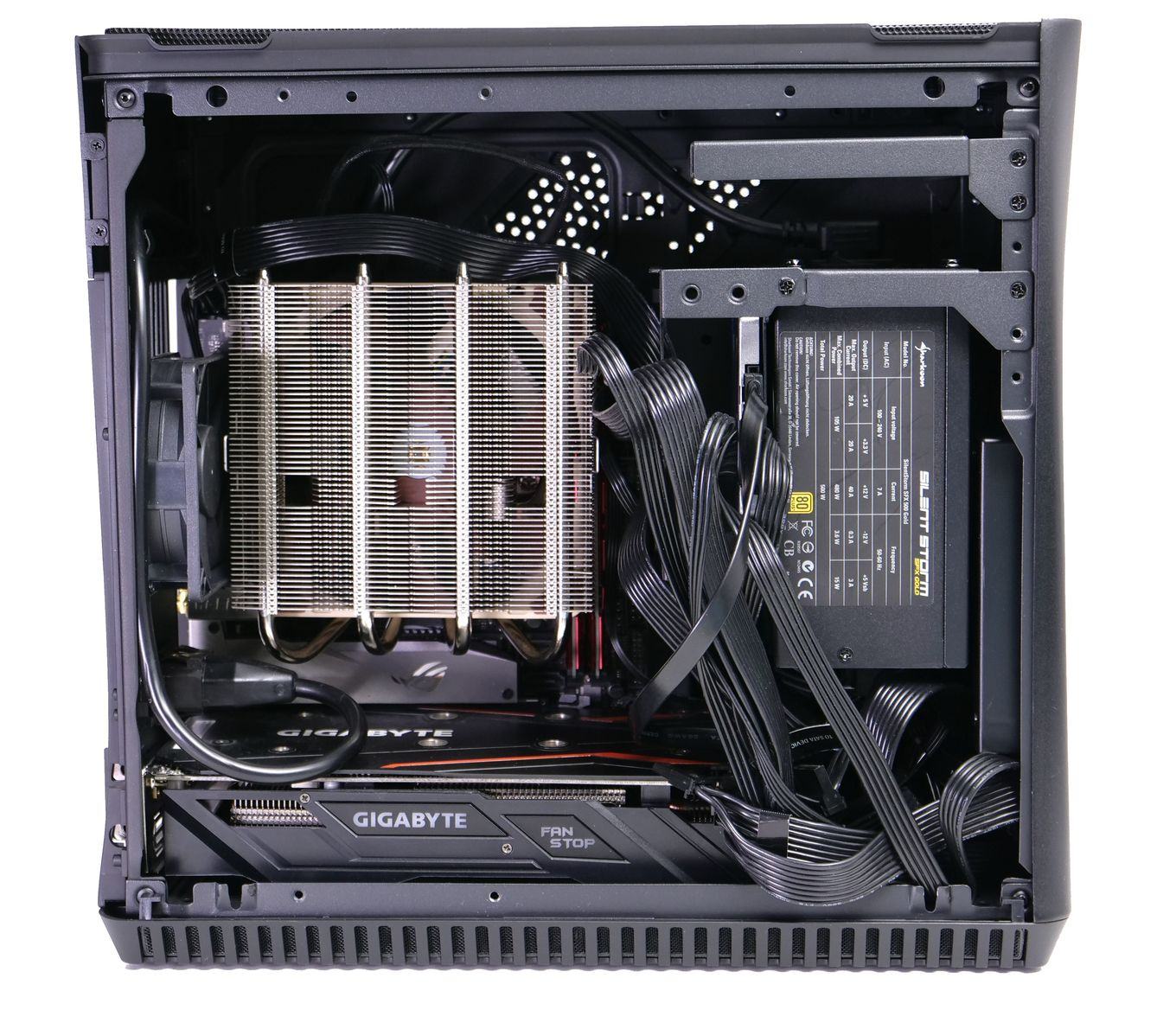

Mit montiertem System sind es dann auch vor allem die Kabel, die das Bild prägen. Das gilt umso mehr bei Standard-Kabellängen. Durch den minimalen Abstand zwischen Netzteil und Mainboard sowie Grafikkarte würden eigentlich extrem kurze Kabel ausreichen. Normallange Kabel müssen aber noch irgendwie verstaut werden. Gerade die Montage der (eigentlich kurzen) Grafikkarte wurde beim Testssystem zur Herausforderung. Erleichtern könnte man sich die Situation, in dem man die Netzteilblende möglichst weit nach oben versetzt. Beim ersten Montageversuch konnten wir außerdem das Mainboard nicht installieren: Der CPU-Kühler kollidierte mit dem internen Kaltgerätekabel. Nachdem wir ihn um 90 Grad gedreht montiert hatten, war auch dieses Problem geklärt.
