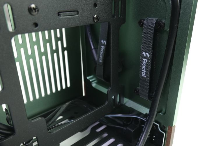

Für die beiden 2,5-Zoll-Laufwerksplätze nutzt Fractal Design zwei unterschiedliche Lösungen. Kreativ ist der Laufwerksplatz direkt hinter der Front: Die beiden Klettverschlüsse sehen auf den ersten Blick wie ein Teil des Kabelmanagements aus, halten aber ein 2,5-Zoll-Laufwerk. Das kann einfach an seinen Platz geschoben werden und wird dort auch ausreichend gehalten. Zusätzlich kann der mitgelieferte Laufwerksträger genutzt werden, um ein 2,5-Zoll-Laufwerk am Boden zu montieren. Dann muss allerdings auf den Bodenlüfter verzichtet werden.

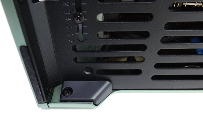

Bevor man im Terra Hardware montiert, sollte man sich mit der verschiebbaren Komponentenhalterung auseinandersetzen. Sie gibt dem Nutzer die Möglichkeit, den verfügbaren Platz zwischen Mainboard- und Grafikkartenkammer ziemlich flexibel aufzuteilen. An allen vier Schraubpositionen gibt es Skalen von 1 bis 7, die bei der Ausrichtung der Komponentenhalterung helfen. Im Bild links zeigen wir die MAX-CPU-Konfiguration (Stufe 1), die für maximalen Platz in der Mainboardkammer und damit für bis zu 7,7 cm hohe CPU-Kühler sorgt. Die MAX-GPU-Konfiguration (Stufe 7) im rechten Bild räumt hingegen der Grafikkarte deutlich mehr Raum ein - und zwar 72 statt 43 mm. Dafür sinkt die maximale CPU-Kühlerhöhe auf nur noch 48 mm. In der Anleitung verrät eine Tabelle, welche der sieben Stufen jeweils für welche maximale CPU-Kühlerhöhe und maximale Grafikkartendicke sorgt.

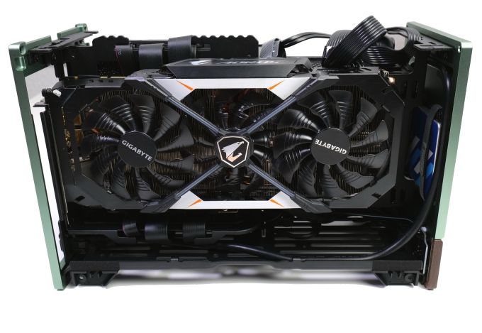

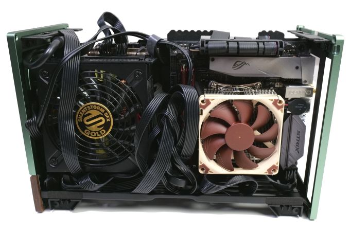

Die optimale Ausrichtung der verschiebbaren Komponentenhalterung kann auch bei keineswegs extremen Komponenten zu Milimeterarbeit werden. In unserem Fall wollten wir einen Noctua NH-L9x65 mit einer Bauhöhe von 65 mm und die Dual-Slot-Grafikkarte des Testsystems (mit einem Kühler, der allerdings deutlich wuchtiger als zwei Slots ausfällt) unterbringen. Diese Konfiguration passt nur ins Terra, wenn die Komponentenhalterung optimal ausgerichtet wird. Herausfordernd war wie angesprochen aber auch die Montage des Netzteils. Einen Bodenlüfter konnten wir darunter nicht mehr unterbringen. Wirklichen Stauraum für die Kabel gibt es nicht - idealerweise wird also ein möglichst kurzes Netzteil mit kurzen Kabeln genutzt.
Unsere Testgrafikkarte füllt die Grafikkartenkammer weitgehend aus. Immerhin konnten wir unsere 2,5-Zoll-SSD noch hinter der Front verzurren.
