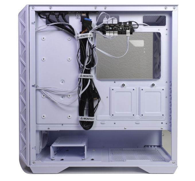

Hinter dem Mainboardträger sorgt ein Kabelmanagement mit Klettverschlüssen für Ordnung. Am Tray sitzen zwei 2,5-Zoll-Laufwerksträger, die jeweils mit einer Rändelschraube befestigt sind. Die 2,5-Zoll-Laufwerke werden direkt mit diesen Laufwerksträgern verschraubt. Zwei weitere 2,5-Zoll-Laufwerke kann man direkt mit dem Mainboardtray verschrauben. Dabei ist darauf zu achten, dass andere Schrauben als bei der Montage an den Laufwerksträgern genutzt werden.

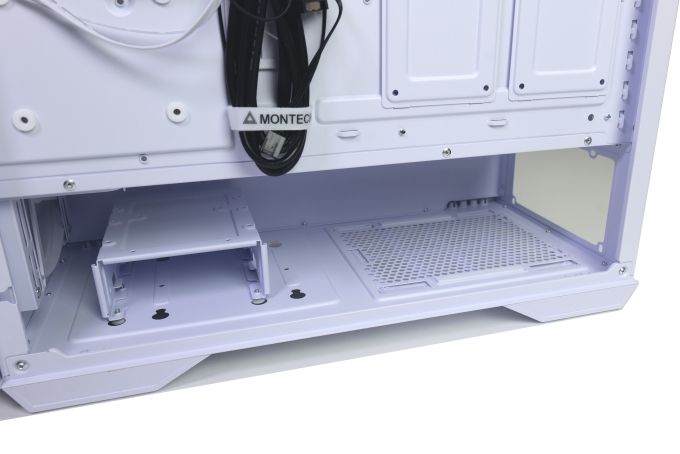

In der Bodenkammer sitzt der kleine, modulare Laufwerkskäfig. Seine beiden Montagepositionen wurden bereits mit Blick auf die Unterseite des Gehäuses deutlich. Man kann jeweils eine 3,5-Zoll-Festplatte im Käfig und auf dem Käfig montieren. Die HDDs werden dabei zwar nicht vom Käfig entkoppelt, der Käfig selbst wird durch die Gummringe aber zumindest vom Gehäuse entkoppelt. Auf dem Käfig kann alternativ auch ein 2,5-Zoll-Laufwerk montiert werden. Insgesamt stehen so vier reine 2,5-Zoll-Laufwerksplätze, ein kombinierter 2,5-/3,5-Zoll-Laufwerksplatz und ein reiner 3,5-Zoll-Laufwerksplatz zur Verfügung. Das Netzteil wird seitlich in das Air 903 Max geschoben, auf Gummistreifen abgelegt und mit der Rückwand verschraubt.

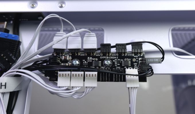

Am Mainboardträger sitzt eine Platine, die als A-RGB-Steuerung und als PWM-Hub dient. Bis zu sechs PWM-Lüfter können damit über ein PWM-Signal geregelt werden. Außerdem können bis zu sechs A-RGB-Elemente mit Standard-Anschluss über die LED-Taste im Deckel gesteuert werden.
Das Testsystem findet im Air 903 Max gut Platz. Auch die Verkabelung ist nutzerfreundlich möglich.
