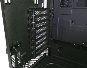

Die Erweiterungskarten werden bei beiden Systemen mit Rändelschrauben montiert.

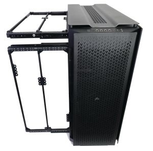

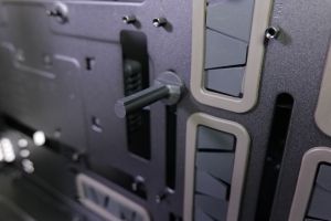

Eines der zentralen Features des 9000D RGB Airflow ist das InfiniRail-Lüfterhalterungssystem für die Front- und Deckellüfter. Die Montageschienen für die Lüfter können seitlich herausgezogen werden. Dafür müssen sie aber erst einmal entsichert werden. Man löst dafür eine kleine Sperrecke, die mit einer Rändelschraube fixiert ist und dreht sie nach oben.
Die Lüfterhalterungssysteme wurden auf maximale Flexibilität ausgelegt. Dafür lassen sich die drei Streben an den Schienen an unterschiedlichen Positionen platzieren. Die Montagepunkte für die einzelnen Lüfter können wiederum an den Streben frei verschoben werden. Diese Lösung stellt auch sicher, dass keine Teile der Lüfterhalterungssysteme den Luftstrom der Lüfter stören.
Bei 120-mm-Lüftern können zwei Lüfter nebeneinander montiert werden. Dadurch finden sowohl hinter der Front als auch unter dem Deckel maximal je acht 120-mm-Lüfter bzw. zwei 480-mm-Radiatoren Platz. Alternativ sind jeweils drei 140-mm-Lüfter oder zwei 200-mm-Lüfter bzw. je ein 420- oder 400-mm-Radiator möglich. Für die Lüftermontage liegen dem Gehäuse 42 selbstschneidende QuikTurn-Lüfterschrauben bei. Sie lassen sich schneller als konventionelle Lüfterschrauben montieren.
