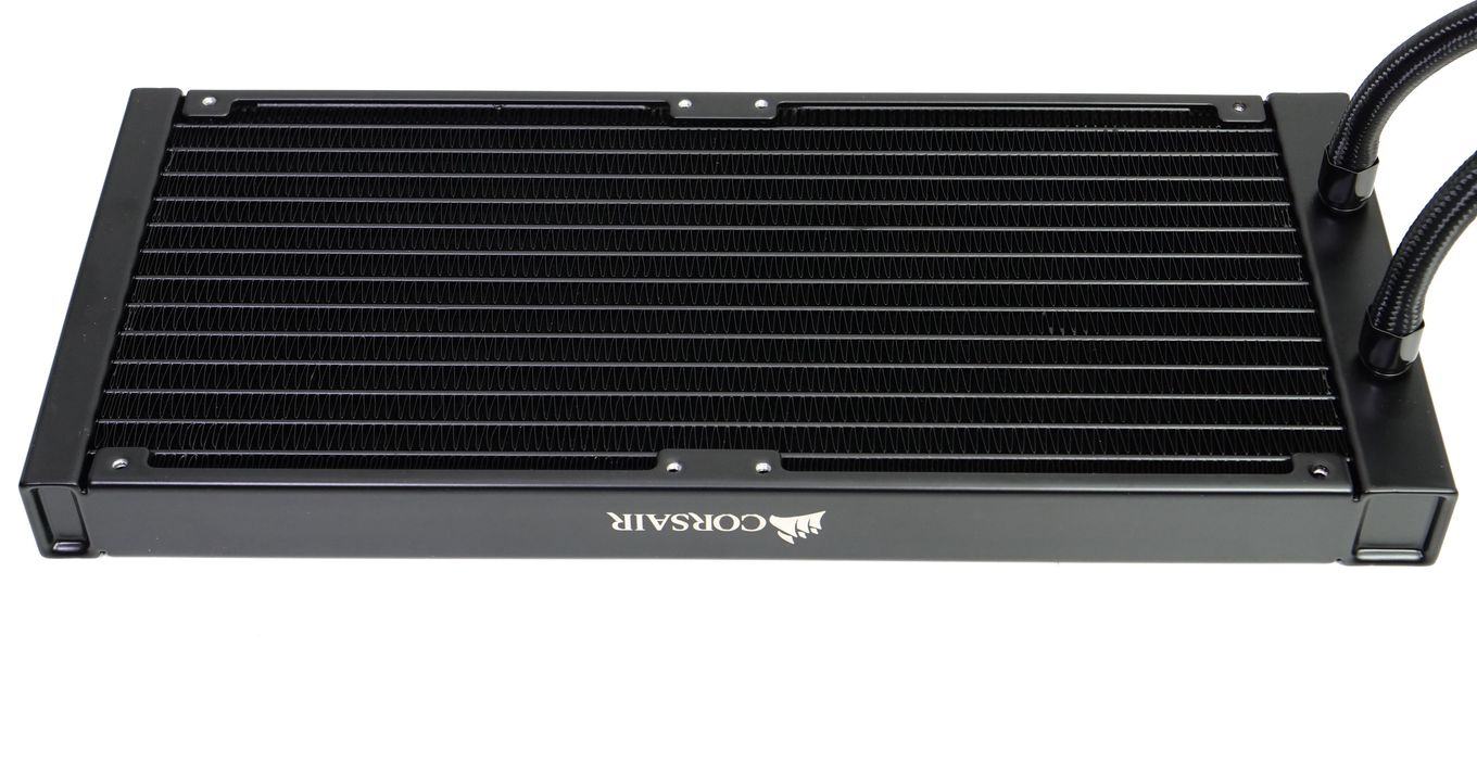

Den kantigen Radiator fertigt Corsair aus Aluminium. Er kommt auf Maße von 322 x 137 x 27 mm (L x B x H).

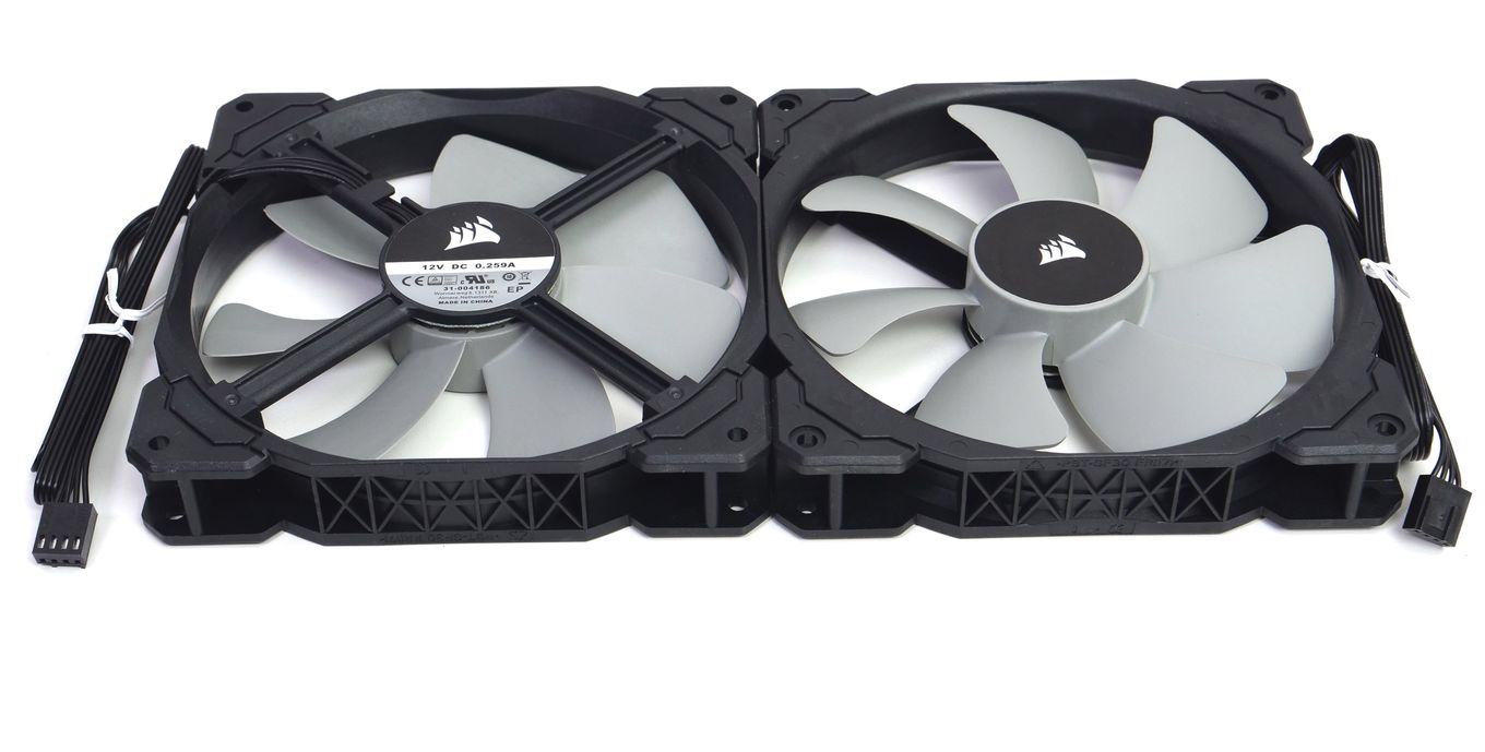

Die beiden Corsair ML140 PWM-Lüfter sind komplett unbeleuchtet, optisch prägend ist vor allem die Kombination aus dem schwarzen Rahmen im Industrial-Look und den grauen Rotoren. Zur Stromversorgung und Steuerung dienen PWM-Anschlusskabel. Der Drehzahlbereich erstreckt sich offiziell von 400 bis 2.000 U/min. Wie üblich gibt es gewisse Toleranzen. Beim Testsample wird maximal eine Drehzahl von rund 1.840 U/min erreicht.
Die Lüfter werden mit einfachen Lüfterschrauben am Radiator befestigt. Corsair verzichtet dabei auf eine Entkopplung - das ist gerade auch für diese Preisklasse eher ungewöhnlich. Auffällig ist auch, dass zwischen den Lüftern ein relativ großer Spalt frei bleibt.
