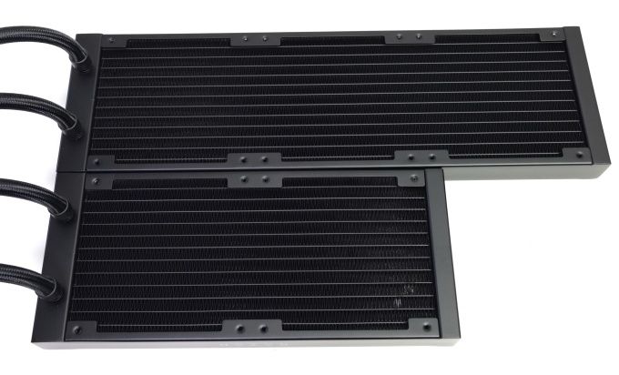

Die Radiatoren werden für beide Modelle aus Aluminium gefertigt. Der Wärmetauscher der Hanbo Chroma RGB 240 mm misst 275 x 123 x 30 mm  (L x B x H). Der Radiator des 360-mm-Modells ist bei Maßen von 394 x 121 x 27 mm  (L x B x H) deutlich länger, dafür aber minimal schlanker.

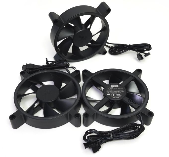

Bei beiden Modellen werden die gleichen Lüfter eingesetzt. Diese Kunai Chroma-Lüfter bietet Razer übrigens auch separat an. Sie fallen durch den kreisrunden Lüfterrahmen auf. In ihn wurden 18 A-RGB-LEDs integriert. Die PWM-Lüfter erreichen laut Razer eine Maximaldrehzahl von 2.200 U/min. An jedem Lüfter hängen gleich drei Kabel: Ein gesleevtes PWM-Kabel, ein A-RGB-Kabel mit Stecker und eines mit Buchse.

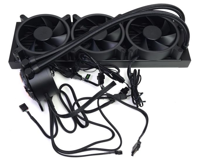

Die A-RGB-Kabel können miteinander verbunden und über die Kabelpeitsche zudem an die Kühler-Pumpen-Einheit angebunden werden. Das geschieht auch mit den drei PWM-Lüftern. Über das USB-Kabel lassen sich dann Lüfter, Beleuchtung und Pumpe steuern. Zur Stromversorgung dient ein S-ATA-Stromanschluss.

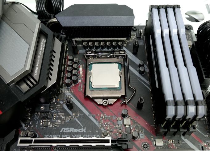

Die Montage auf dem Intel-LGA-1200-Testmainboard ist Asetek-typisch sehr unkompliziert. Man dreht einfach vier Montagebolzen in die Kunststoff-Backplate.

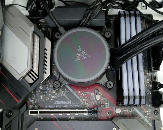

Die Kühler-Pumpen-Einheit wird dann mit Rändelmuttern direkt auf diesen Bolzen befestigt. Die Schläuche und Kabel kommen beim Testsystem den RAM-Riegeln bzw. einem Spannungswandlerkühler nah, finden aber gerade so genug Platz.

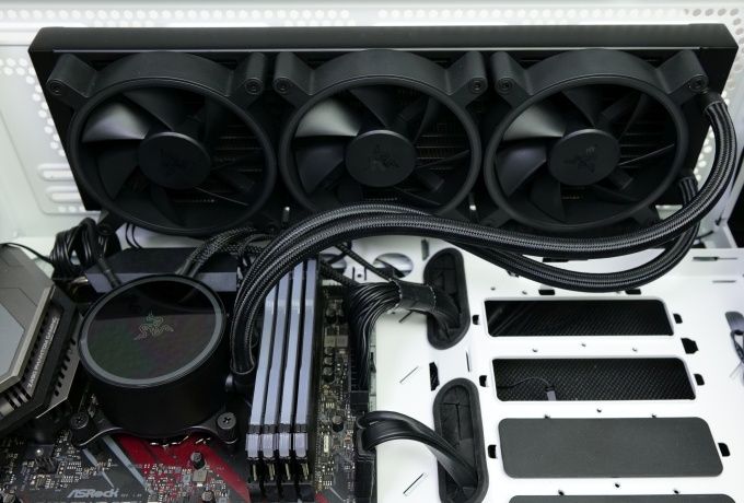

Die Radiatoren konnten wir jeweils unter dem Deckel des Testgehäuses montieren.
