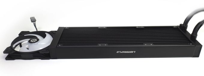

Die mitgelieferten Enermax-Lüfter sind bei einer Bauhöhe von 26,8 mm schon etwas höher als Standardlüfter. Der Vergleich mit dem Lüfter macht deutlich, wie viel dicker der Radiator ausfällt. Er misst 400 x 120 x 39 mm  (L x B x H). Kaufinteressenten sollten deshalb im Vorfeld kontrollieren, ob die Liqmaxflo 360 überhaupt ins PC-Gehäuse passt. Gefertigt wird der Radiator aus Aluminium.

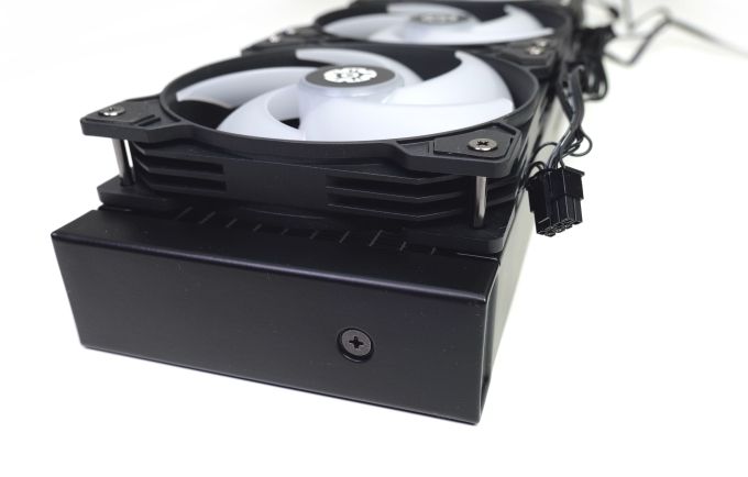

An einem der schmalen Radiatorenden sitzt eine Kreuzschlitzschraube, die die Nachfüllöffnung verschließt. Beim Nachfüllen kann der 24-Pin-Stromadapter genutzt werden, damit die Pumpe ohne PC anläuft. Die Nachfüllöffnung sollte dann den höchsten Punkt im Kreislauf bilden. Nach dem Entfernen der Schraube kann die Kühlflüssigkeit mit der Spritzflasche eingefüllt werden.

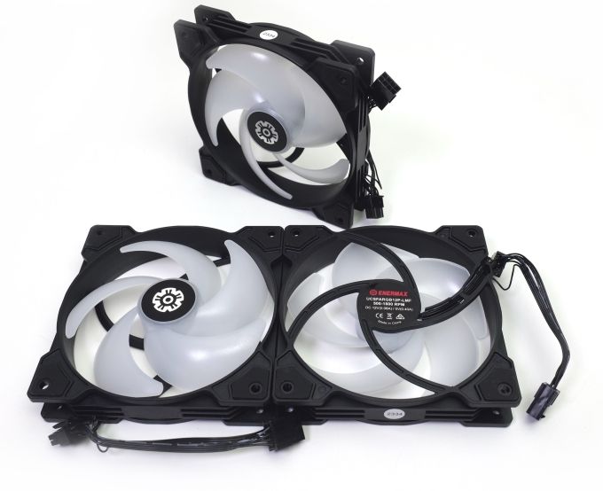

Die drei mitgelieferten 120-mm-Lüfter sind A-RGB-Modelle. Die LEDs sitzen in der Nabe und beleuchten den milchig-weißen Rotor. Enermax nutzt einen speziellen Anschluss, über den die drei Lüfter miteinander verbunden werden.

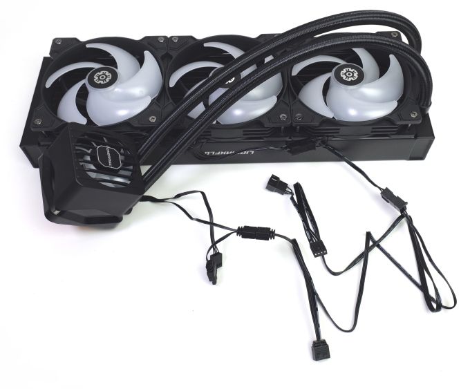

Die Lüfter werden mit Lüfterschrauben am Radiator montiert und durch Gummiflächen an den Ecken entkoppelt. Das mitgelieferte Adapterkabel sorgt dafür, dass die Lüfter mit einem regulären PWM-Anschluss und mit einem normalen 3-Pin-A-RGB-Anschluss verbunden werden können. Die 120-mm-Lüfter können normal über ein PWM-Signal gesteuert werden. Dabei lässt sich auch die Drehzahl auslesen. Enermax gibt einen Drehzahlbereich von 500 - 1.800 U/min an. Bei unserem Testsample konnten wir die Lüfter zwischen etwa 450 und 1.850 U/min steuern, die offiziellen Angaben sind also ziemlich treffgenau.
