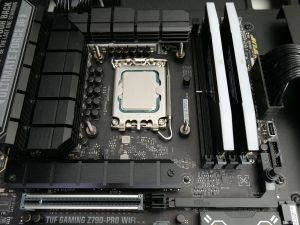

Zur Montage auf der LGA 1700-Plattform wird die Kunststoff-Backplate mit ihren Klebeflächen hinter dem Mainboard fixiert und von vorn mit Montagebolzen bestückt. Auf die Kühler-Pumpen-Einheit wird die passende Intel-Montagehalterung geschoben.

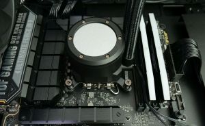

Die Kühler-Pumpeneinheit kann schließlich mit gefederten Rändelmuttern auf den Montagebolzen gesichert werden. Auf dem Testmainboard gibt es keine Kompatibilitätsprobleme. Auch die RAM-Slots bleiben uneingeschränkt nutzbar.

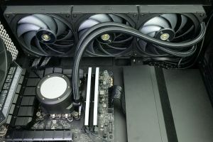

Den 420-mm-Radiator konnten wir unter dem Deckel des Testgehäuses montieren.
