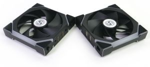

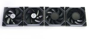

Nebeneinander zeigen sich hier zwei Uni Fan SL Wireless 120 ARGB und zwei Uni Fan SL Wireless LCD 120 ARGB, jeweils mit Standard- und mit gedrehtem Rotor. Bei den LED-Lüftern klebt ein Lian-Li-Logo auf der Lüfternabe. Bei den LCD-Modellen sitzt hingegen ein 1,6-Zoll-Display über der Lüfternabe. Die beiden Typen unterscheiden sich auch bei der Rotorgestaltung (der LED-Lüfter hat sieben, der LCD-Lüfter neun Lüfterblätter) und auch bei Eckdaten wie Maximaldrehzahl, Volumenstrom und statischem Druck.
Beide Lüftertypen haben zwar einen unbeleuchteten Rotor, dafür werden aber Streifen im Lüfterrahmen von A-RGB-LEDs beleuchtet. Lian Li nutzt jeweils ein fluiddynamisches Lager (FDB).
