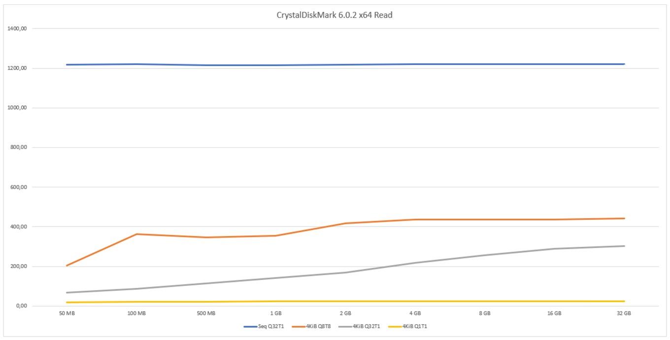

Das XN8008T wurde direkt an 10-GbE SFP+ angeschlossen, damit die acht Seagate IronWolf 8 TB (ST8000VN0022) und ein Seagate IronWolf 110 240GB als Cache-SSD nicht limitierend wirken. Es wurde eine Referenzmessung des RAID0-Verbundes ohne QSM durchgeführt, um etwaige Limitierungen der von QSAN verwendeten Hardware auszuschließen. Das Maximum, was die IronWolf Festplatten im CrystalDiskMark 6.0.2 x64 schafften, waren 1.553 MB/s lesend und 1417 MB/s schreiben.
Alle Benchmark-Ergebnisse sind die Mittelwerte aus drei Durchläufen der jeweiligen Testprogramme.
Beim CrystalDiskMark 6.0.2 x64 Read waren durchschnittlich 1.218 MB/s im Seq Q32T1 und 23 MB/s beim 4KiB Q1T1 möglich.
Die Leseleistung im 4KiB Q8T8 lag bei 382 MB/s und im 4KiB Q32T1 bei 183 MB/s.

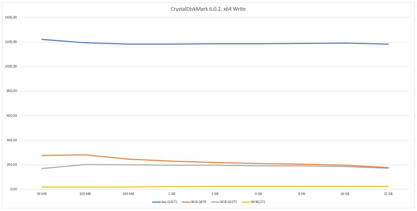

Beim CrystalDiskMark 6.0.2 x64 Write Benchmark waren durchschnittlich 1.190 MB/s im Seq Q32T1 und 22 MB/s beim 4KiB Q1T1 möglich. Die Schreibleistung im 4KiB Q8T8 lag bei 227 MB/s und im 4KiB Q32T1 bei 189 MB/s.

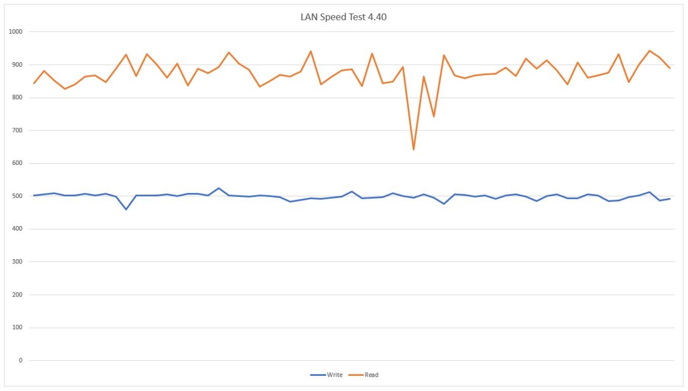

Beim LAN Speed Test wurden insgesamt 63 Pakete mit Größen zwischen 1 KB und 9 GiB gesendet und empfangen.
Die durchschnittlichen Transferraten lagen bei 499 MB/s schreibend und 874 MB/s lesend.
Insgesamt kann man sagen, dass die Leistung durchweg konstant und immer wieder reproduzierbar bleibt. Auch nach sehr intensiven Schreib- und Leseaufgaben führten stichprobenartige Benchmarks immer wieder zu den gleichen Ergebnissen. Es machte auch keinen Unterschied, ob die SED-Verschlüsselung aktiviert ist oder nicht.
