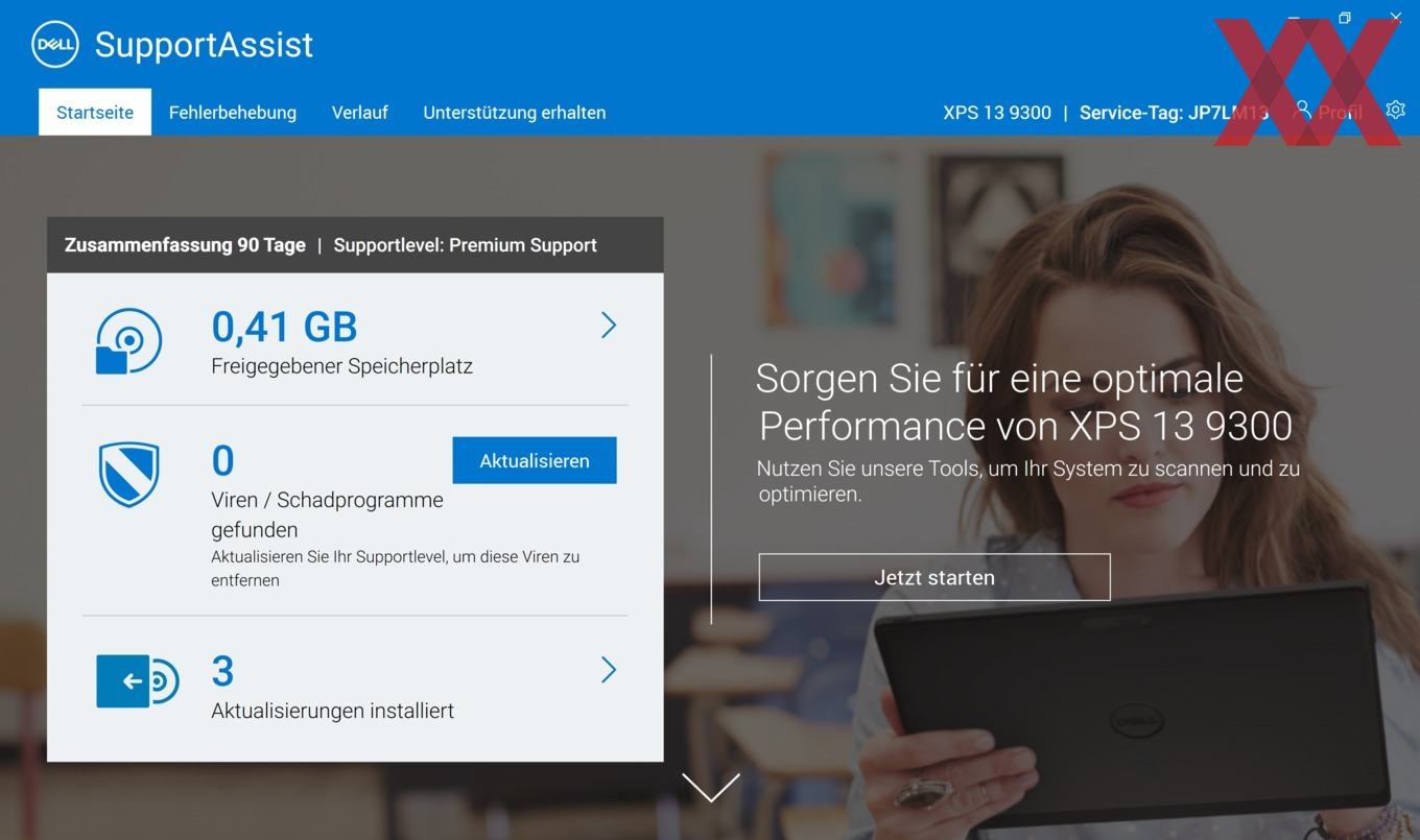

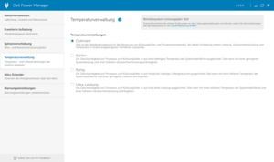

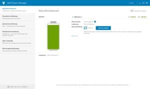

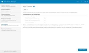

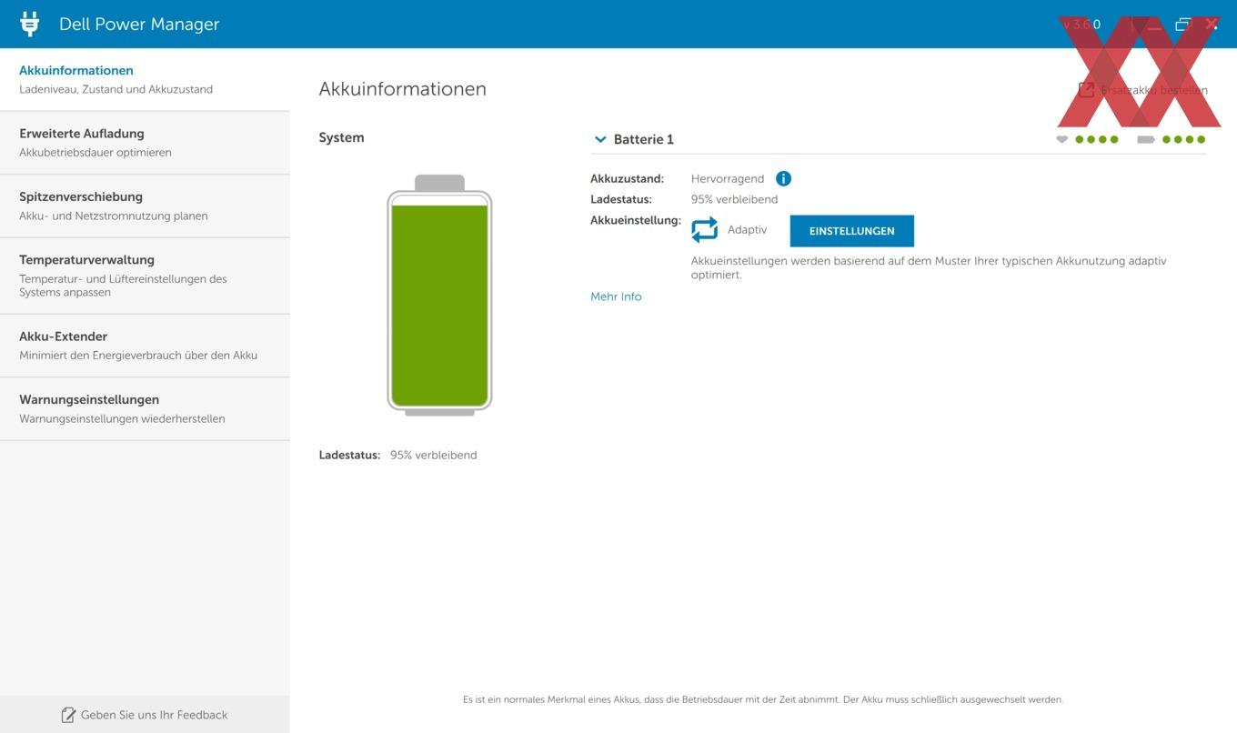

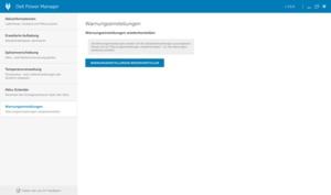

Dell gibt seinem XPS 13 9300 zahlreiche Software-Tools mit auf den Weg. Der Dell Power Manager dient dabei als zentrale Anlaufstelle für alle wichtigen Systemeinstellungen des 13-Zöllers. So lässt sich nicht nur der Zustand des Akkus auslesen sowie dessen Ladezufuhr steuern, sondern auch Einfluss auf das Leistungs- und Temperatur-Profil der Hardware nehmen. Standardmäßig ist das Profil auf "Optimiert" eingestellt, was einen perfekten Mix aus Performance und Lautstärke darstellen soll. Im Ultra-Leistungsmodus steigt zwar die Kühlleistung und damit die Lautstärke an, wirklich mehr Leistung konnten wir aus dem Intel Core i7-1065G7 jedoch nicht herausholen. Im Akku-Extender senkt der Power Manager die CPU-Leistung ab, reduziert die Bildschirmhelligkeit auf 20 %, stellt den Sound auf stumm und die Hintergrundbeleuchtung der Tastatur ab, was die Laufzeiten des Dell XPS 13 in Notfall-Situationen weiter erhöhen soll.

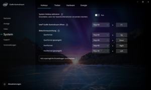

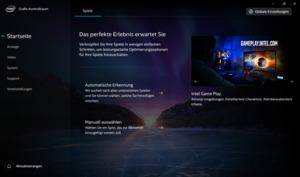

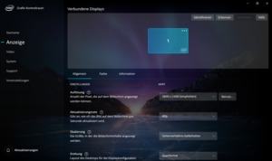

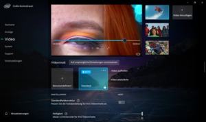

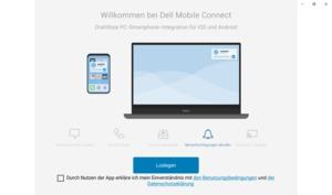

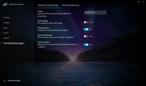

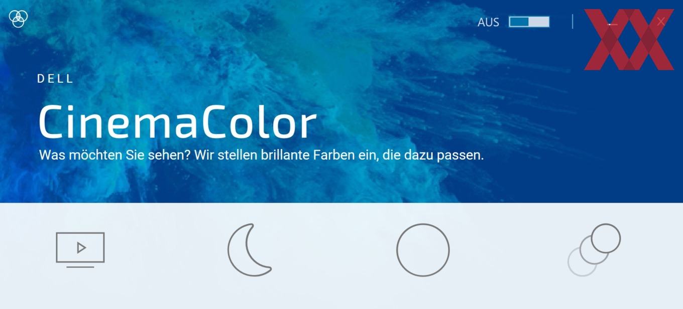

Natürlich hat Dell auch ein Tool installiert, über das sich mit nur wenigen Klicks alle verfügbaren Treiber- und Software-Updates herunterladen und installieren lassen. Über Dell Cinema Color kann außerdem die Farbwiedergabe des Displays in mehreren vorgefertigten Profilen angepasst werden, während der Mobile Connect eine nahtlose Integration des Smartphones verspricht, um beispielsweise Anrufe direkt über das Notebook annehmen zu können. Ebenfalls mit am Start ist der neue Grafik-Kontrollraum der integrierten Intel-Grafik, die zahlreiche Video-Einstellungen ermöglicht.
Insgesamt hält sich Dell von unnötigen Software-Tools oder gar Bloatware fern. Einzig eine Demo-Version von Microsoft 365 ist vorinstalliert.
