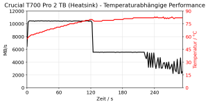

Der schwarz eloxierte Kühler der Crucial T700 ist dabei sogar vergleichsweise klein und erinnert uns eher an PCIe4-Modelle der letzten Jahre, etwa an die TeamGroup T-Force Cardea A440 Pro und ähnliche. Mit Spannung testen wir daher zunächst die temperaturbedingte Performance und müssen anerkennen, dass nach fast exakt zwei Minuten extremer Belastung die Temperatur die kritische Grenze von 81°C erreicht und die SSD wie auch im Datenblatt angekündigt, stark einbricht. In der Folge können wir die SSD in unserem Testsystem, das keinen dedizierten Luftstrom über den M.2-Port bietet, auch nicht mehr zu einer höheren Leistung überreden - erst im Idle-Betrieb kühlt sich die SSD rasch wieder ab und kann die Performance von Beginn an wiederholen.
Selbstverständlich haben wir den SSDStresstest auch mit der T700 ohne Kühlkörper durchgeführt, doch leider ließ sich kein vorzeigbares Resultat erzielen. So konnte die SSD anfangs noch die maximale Performance bieten, doch bereits nach etwa 30 Sekunden wurde die obige Grenze erreicht und die Performance sank rapide ab. Anschließend ließ sich die SSD noch wenige Sekunden zum Weiterbetrieb überreden, ehe die kritischen 90°C erreicht wurden und die SSD aus Sicherheitsgründen den Betrieb abstellte.
