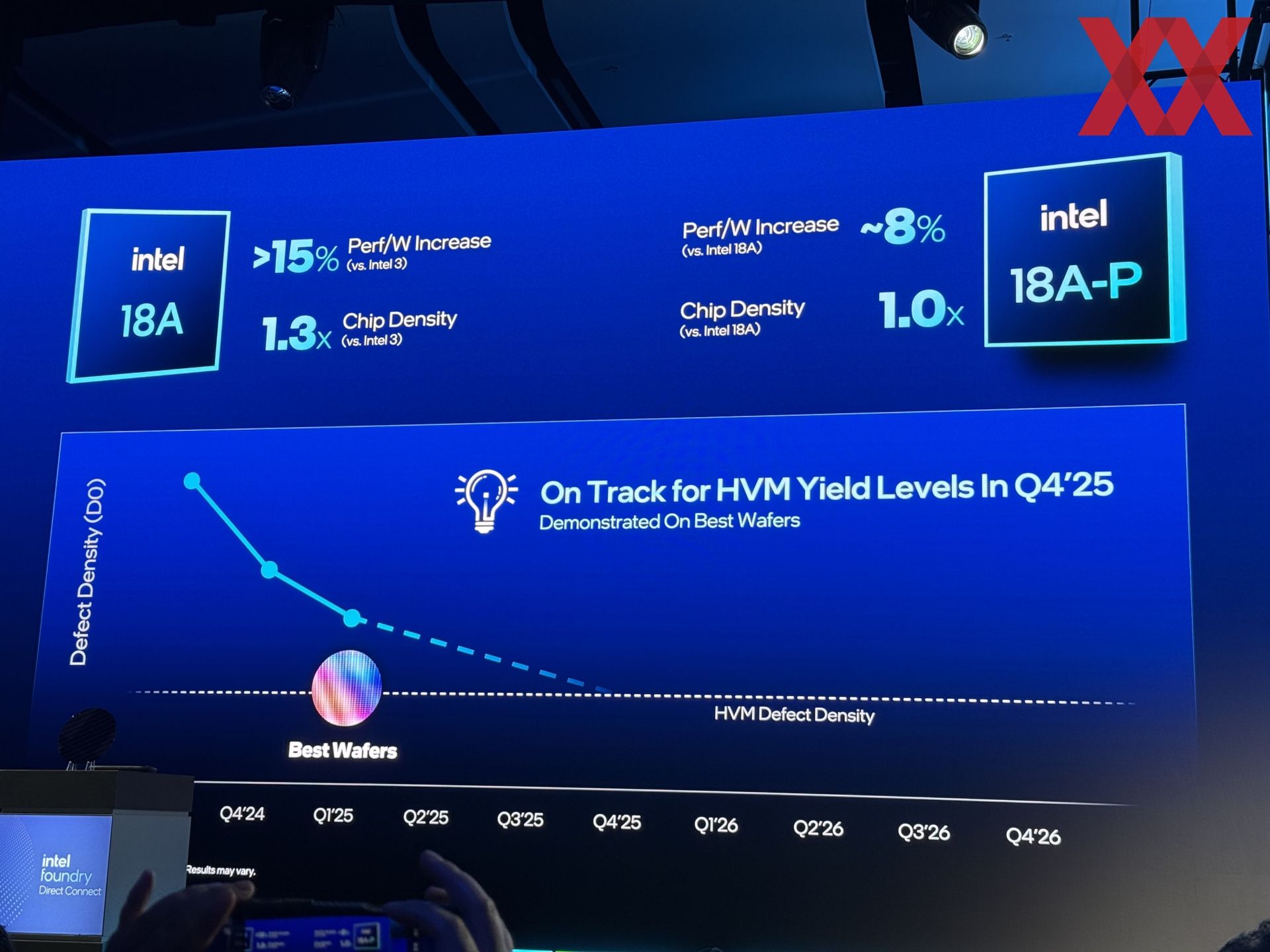

Intel 18A wird gegenüber Intel 3 ein um mehr als 15 % höheres Performance/Watt-Verhältnis vorzuweisen haben. Die Transistordichte steigt um 30 % an. Diese groben Leistungsangaben sind allerdings nicht neu und teilweise wurden diese an anderer Stelle bereits bestätigt.

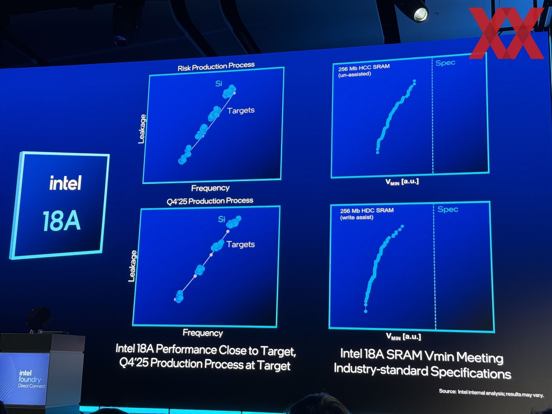

Daten aus der Risiko-Fertigung und der für das vierte Quartal 2025 geplante Massenproduktion sollen belegen, dass die Metriken wie Leakage im Verhältnis zur Taktfrequenz und der notwendige Spannungsbereich im eigens festgelegten Zielbereich bzw. innerhalb der gewählten Spezifikation liegen. Zwischen der Risiko-Fertigung und der "Production ready" Massenproduktion hat man noch einmal einige Verbesserungen erreicht.

Intel 18A-P wird das Performance/Watt-Verhältnis gegenüber Intel 18A noch einmal um etwa 8 % steigern können. Was auf den ersten Blick nach einer nur geringen Verbesserung klingt, ist in der Praxis aber durchaus relevant. Intel 18A wurde nicht mit einem zentralen Fokus auf einen möglichen Einsatz für KI-Beschleuniger, GPUs oder HPC-Chips hin entwickelt. Dies wird man mit Intel 18A-P nachholen. Die Design-Richtlinien zwischen Intel 18A und Intel 18A-P sind identisch. Dies trifft auch auf die Transistordichte zu.

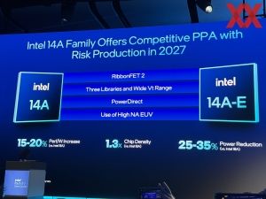

Die nächsten Fertigungsschritte Intel 14A und Intel 14A-E sollen im Vergleich zu Intel 18A noch einmal um 15 bis 20 % in der Effizienz zulegen können. Die Transistordichte soll im den Faktor 1,3 gesteigert werden können. Bei gleicher Leistung soll die Intel-14A-Familie eine um 25 bis 35 % geringere Leistungsaufnahme erreichen können.
Die Intel-14A-Familie wird dabei gleich so ausgelegt, dass der Anwendungsbereich der geplanten Chips breiter ausgelegt ist. An dieser Stelle hat Intel aus der Auslegung von Intel 18A und den Verbesserungen für Intel 18A-P und Intel 18A-PT gelernt. Intel 14A wird die zweite Generation der RibbonFET-Transistoren verwenden. Ebenso zum Einsatz kommen wird die zweite Generation der PowerVia-Technologie namens PowerDirect.
Grundsätzlich ist nur die Intel-14A-Familie darauf ausgelegt, in der Belichtung High-NA EUV zu verwenden. Für Intel 18A wird weiterhin eine numerischen Apertur (NA) von 0,33 zum Einsatz kommen und so wird, wie bereits mehrfach angekündigt, Intel 14A der erste Prozess von Intel sein, der High-NA EUV verwenden wird. Details dazu haben wir in einem gesonderte Artikel.
