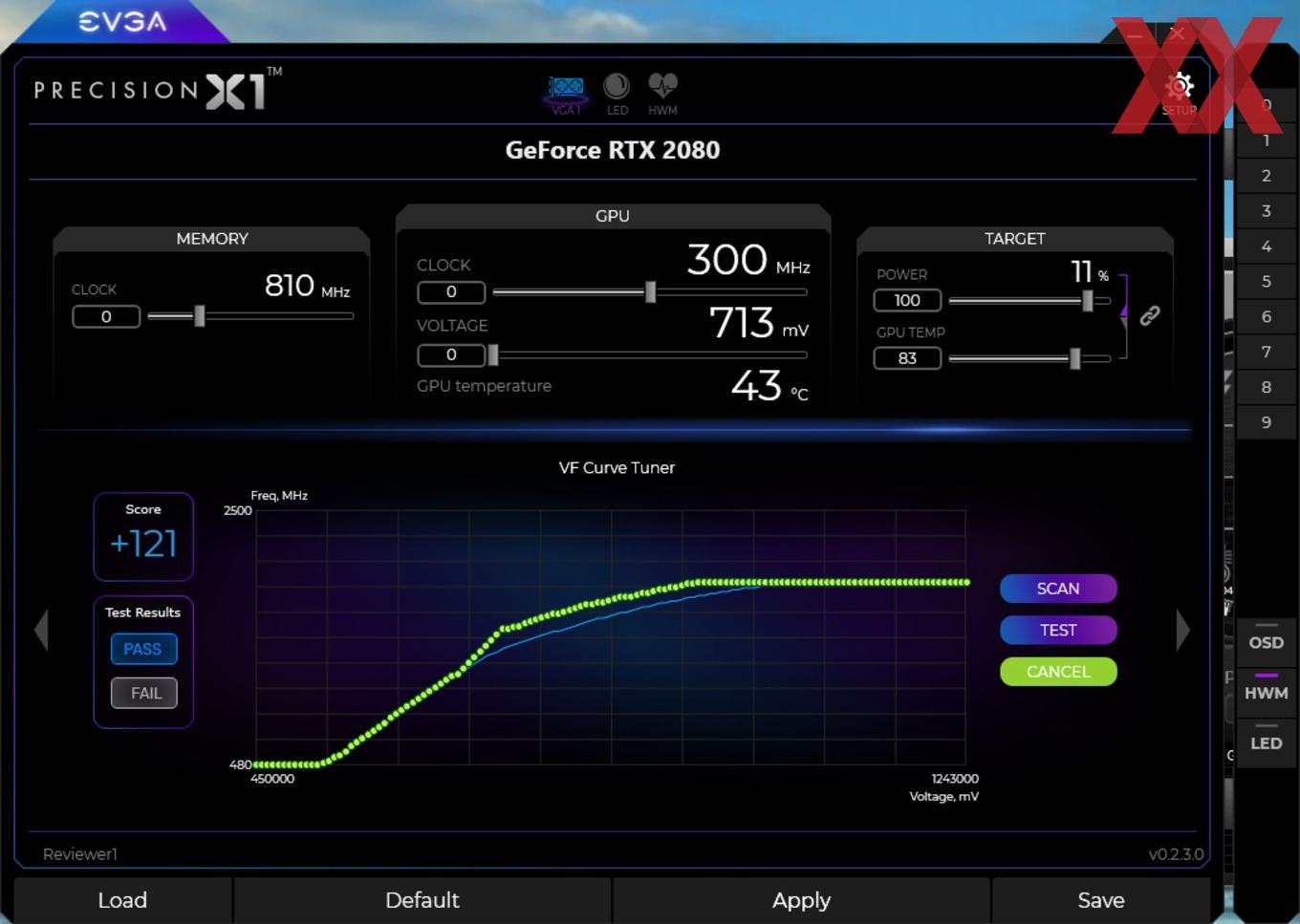

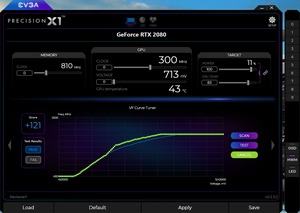

Wir wollen die Spannung allerdings nicht erhöhen, sondern reduzieren. Dazu verwenden wir Software wie den MSI Afterburner oder EVGA Precision in der aktuellen Version. Zudem nehmen wir den NV Scanner zu Hilfe, der uns eine grobe Richtung vorgeben wird, wie weit wir die Spannung absenken können. Eigentlich ist der NV Scanner als automatisches Overclocking gedacht.
Für ein Undervolting der GeForce RTX 2080 und GeForce RTX 2080 Ti Founders Edition sind wir wie folgt vorgegangen. Zunächst ein mal haben wir den NV Scanner durchlaufen lassen, damit uns eine Takt/Spannungs-Kurve erstellt wird. Danach haben wir die Kurve ab einem Schwellwert von zunächst 0,9 V abgeflacht und mittels einer Endlosschleife des 3DMark TimeSpy über zwei Stunden einen Lasttest durchgeführt. Lief das System stabil durch, konnten wir die Spannung weiter absenken. War das System hingegen instabil, haben wir die Spannung leicht erhöht und erneut getestet.
Für die GeForce RTX 2080 Founders Edition sind wir genau bei 0,9 V gelandet und erreichten einen Takt von 1.930 MHz – also sogar ein leichtes Overclocking gegenüber dem Boost-Takt ohne Undervolting (etwa 1.850 MHz). Die GeForce RTX 2080 Ti Founders Edition verhielt sich etwas konservativer. Hier mussten wir 0,93 V anlegen, um 1.900 MHz dauerhaft anlegen zu können.
