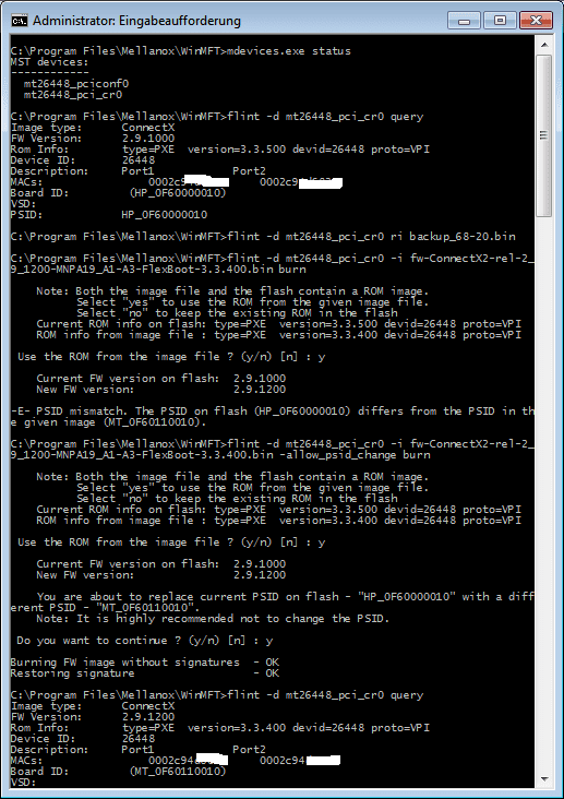

Wer Wissen möchte, wie die FW-Version ermittelt und ggf. updatet:
- Mellanox MFT-Tools installieren, bei mir unter WIndows: WinMFT_x64_2_7_2.msi.
- mit "mdevices.exe status" herausbekommen, unter welcher Device-ID die Karte im System eingebunden ist,
- mit "flint -d mt26448_pci_cr0 query" Infos zur Karte ausspucken lassen, sprich FW-Version, MAC-Adresse usw.
man sieht in meinem Fall, das die Karte keine reine Mellanox-Karte ist, sondern eine HP-OEM mit einer angepassten FW von HP.
Diese Karte funktioniert ohne Probleme mit den Originaltreiber von Mellanox, trotzdem habe ich gern alles aus einer Hand.
Vorhandene FW der Karte für Notfälle sichern:
- mit flint -d mt26448_pci_cr0 ri backup_68-20.bin
Flashen der aktuellen FW von Mellanox mit den Befehl:
- flint -d mt26448_pci_cr0 -i fw-ConnectX2-rel-2_9_1200-MNPA19_A1-A3-FlexBoot-3.3.400.bin burn
Wie man im Screenshot sehen kann, erhalte ich eine Fehlermeldung, da die PSID der Karte nicht zur FW von Mellanox passt.
Die PSID der Karte lautete HP_0F60000010, die der Firmware MT_0F60110010. Die ersten beiden Buchstaben beschreiben den Ersteller der FW, die 0F6 kennzeichnet die Karte, passt also eigendlich, sollte die richtig passende FW sein. Überschrieben kann die FW trotz unterschiedlicher PSID mit dem Parameter -allow_psid_change
Brennen also jetzt mit
- flint -d mt26448_pci_cr0 -i fw-ConnectX2-rel-2_9_1200-MNPA19_A1-A3-FlexBoot-3.3.400.bin -allow_psid_change burn
siehe Screenshoot

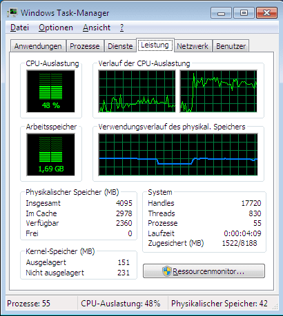

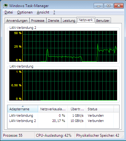

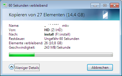

Leihweise eine halbvolle SSD Samsung 830 meines Sohnes eingebaut und über SMB kopiert:
mehr Plattenperformance habe ich nicht zu bieten, es geht aber bei ca. 500MB los.

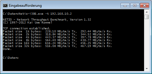

Also netio...

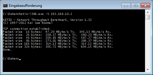

irgendwie durchwachsen, nicht logisch. Daher habe ich den Treiber der Win7-Kiste wieder auf Defaultwerte gestellt, sprich MTU wieder auf 1500 zurück
neuer Test..
wegen nur 5 Bilder:
netio mit MTU 1500 auf Client:
von den Werte nicht viel besser, aber konsistenter. Wird wohl irgendetwas an meinen ESXi-Settings nicht stimmen, ausserdem begrenzt der x4-Slot im ESXi.
Dafür das dies meine ersten Ausflüge in die 10G-Welt sind ohne weitere Optimierungen, finde ich es nicht so schlecht. Ist viel neuland für mich dabei. Es sind wahrscheinlich noch die einen oder anderen Konfigurationsprobleme dabei.

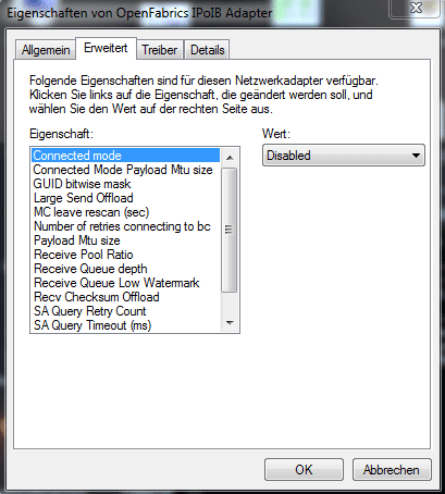

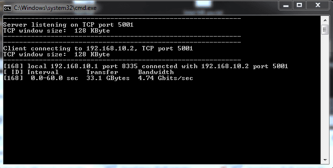

so, erstes Zwischenergebnis:
Verbindung zwischen Win 7 und Win Server 2012 mit den Voltaire Karten funktioniert.
Die Übertragungsgeschwindingkeit beträgt leider max "nur" etwas unter 5GBit/s, mehr als 50% Netzwerkauslastung hab ich noch nicht erreichen können
Weiß jemand woran das liegen könnte? Hat jemand vllt noch ein paar Tuning-Tipps für mich?
Bei IB-Karten wird die Datenrate des Links angegeben. Ist in etwa so wie es bei SAS/SATA einmal 600MB/sec und 6Gbit/sec gibt. Bei einer 8bit/10bit Codierung bleibt nun einmal etwas auf der Strecke. Ohne eine Leitungscodierung könnte gar keine Übertragungstechnik funktionieren.
Da IB für das Senden von vielen kleinen Paketen zwischen CPUs gedacht war, geht noch etwas für das IPoIB drauf, in dem IP Pakete in den IB-Headern mit geschickt werden. Realistisch reden wir hier also von ~6+Gbit/sec max. Mehr lässt die Technik nicht zu. Durch die besagte Leitungscodierung steht für IB eh nur 8Gbit/sec zur Verfügung.
Wenn du dir aktuelle Karten mit 40 und 56Gbit/sec anschaust, wirst du schnell feststellen, dass die Leitung schneller arbeitet als jemals über den verwendeten PCIe-Anschluss drüber laufen könnte. Hier geht es nur noch rein um die Latenz- wie auch bei zukünftigen 100/160/200 Gbit/sec.
naja, Datenrate des Links ist schon klar, allerdings stell ich mir darunter dann 100% Netzwerkauslastung und meinetwegen 700MB/s Nettoübertragungsrate vor
aber die Karten scheinen ja bei 50% Auslastung einfach abzuriegeln.
Es sind Karten mit Speicher drauf? Dieser wurde bei neueren entfernt, da dieser zu langsam ist. 10Gbit/sec IB ist von 2001 und damit schon über 10 Jahre auf dem Markt. Die Karten werden nicht umsonst nicht mehr unterstützt seitens des Herstellers. Bei den ersten 10Gbit Ethernet Karten war auch bei 6,x Gbit/sec Schluss.
