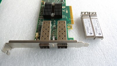

2 ist halt mehr als 1.
Alternativen gibt es aber auch einen Haufen.
Auch dual 40GBE Varianten, die günstiger sind.
Auch Intel X520-2DA wäre günstiger.
Direkt mit SFPs.
(Intel ist da aber nicht so genügsam, was die SFP-Wahl angeht)
Alternative auch MLX 311 zu MLX 312 gemodete
Ka, was das gibt.

Auch direkt mit SFPs. (kann man sich dann ja runterrechnen, was die NIC kostet)
Uhm ja, auf diese 120+ Angebote mit SFPs bin ich auch gestoßen. In meinem "Kopf" sind 20 Euro pro SFP-Modul "abgespeichert". Der Intel-PReis scheint mir dann fast ein No-Brainer zu sein - 60 Euro für 2 imaginäre Einzelkarten sind nicht sooo arg viel? Und da die SFPs dabei sind, sollte das ja auch kein Problem sein? Kabel kaufen und glücklich werden - oder?
So habe ich das bei mir gemacht. Vorteil ist, dass die SFPs halt direkt dabei sind. Kostet gebraucht auch so summiert ~25EUR.
Nachteil ist eben, dass die eben nicht jeden SFP nehmen. Die MLX laufen auch mit der Toastbrotscheibe.

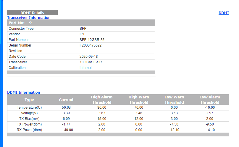

Naja erkannt werden die Module von beiden Switchen als SFP-10GSR-85
Mikrotik:
Zyxel:
die -40 bei RX Power(dbm) stammen davon als kein Kabel im Transceiver steckte. Mit Kabel sind es -2.58
Ich habe mal andere Transceiver bestellt, mal schauen ob es etwas bringt.

Den 10G Link haben beide, Der Mikrotik anscheinend dauerhaft, zumindest sehe ich nichts gegenteiliges und der Zyxel fährt bei 10G ständig den Port runter und hoch und das sekündlich.
