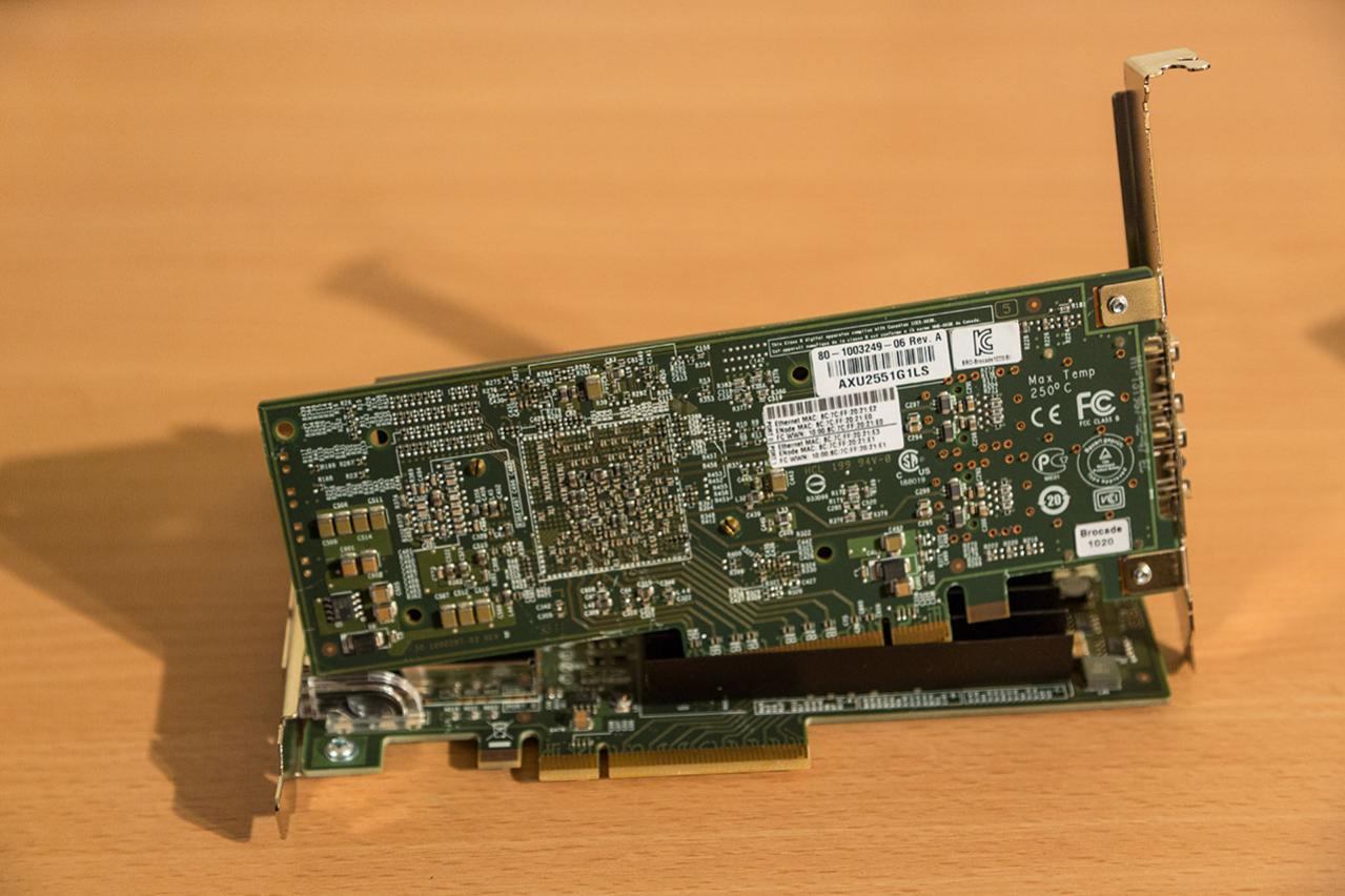

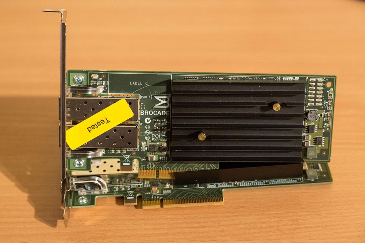

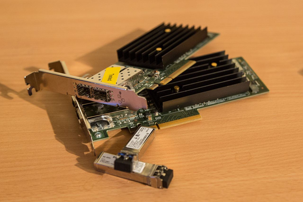

gestern sind dann meine beiden brocade 1020 auch endlich gekommen nach dem sie eine Woche beim zoll waren, Bilder hab ich angehängt.
zum Preis:
zwei Karten + Versand aus USA = 83€ + 16€ Zoll
4x SFP+ = 67€
1x 15m Kabel = 15€
die Karten funktionieren unter win 7 x64 und esxi 5.1 (nach treiberinstallation) ohne Probleme.
Geschwindigkeit ist gut, leider ist es bei mir nur reiner Spieltrieb da es in der Praxis nicht viel bringt (Platten im Storage zu langsam), aber für den Preis denke ich ok.

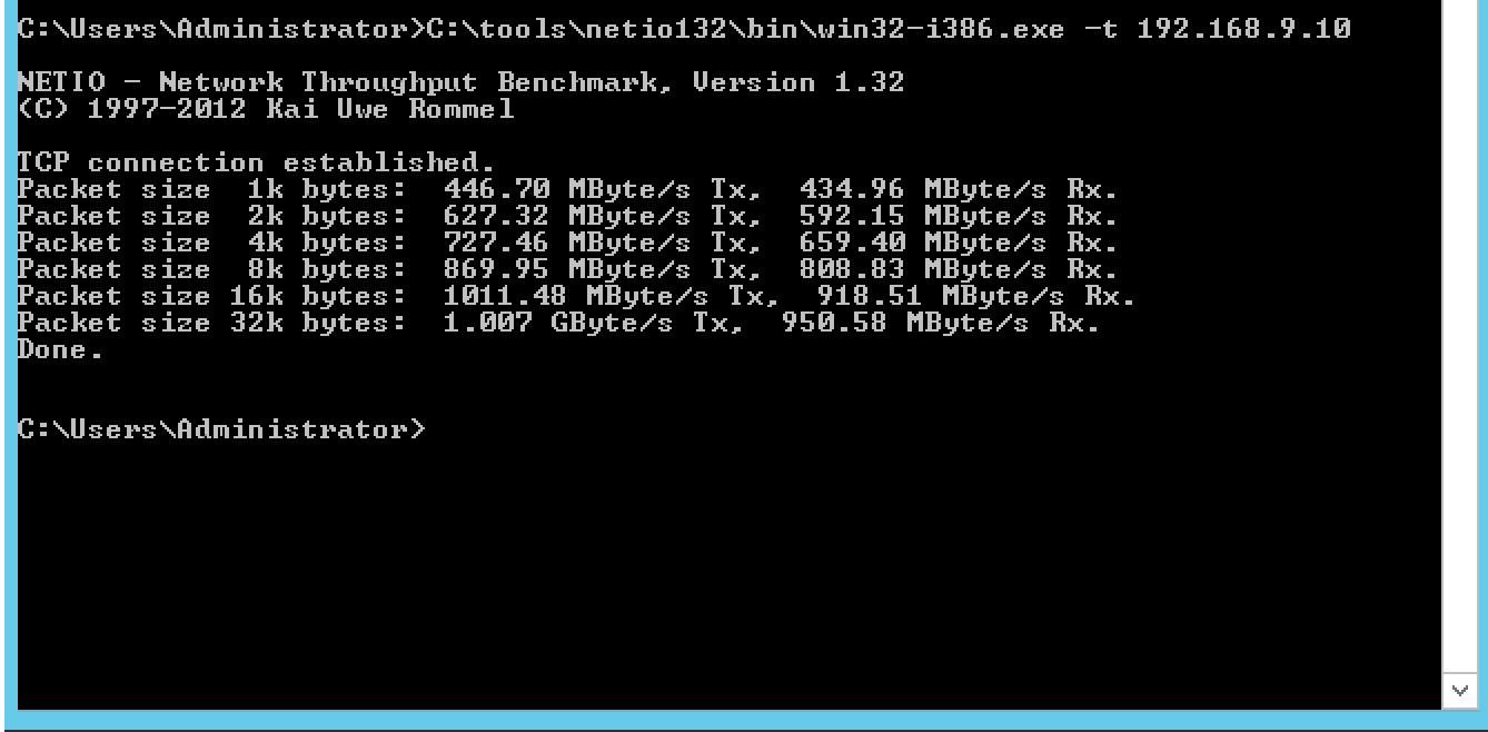

Ich habe jetzt ein paar Tests mit zwei Intel X540-T1 gemacht, die ich über ein Kabel direkt verbunden habe. Wenn ich mit Netio teste scheinen die Werte ganz in Ordnung zu sein:

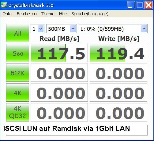

Bei 1 GBit LAN sind ja prinzipiell ca. 100 MB/s möglich:
ISCSI Lun auf Ramdisk via 1Gbit LAN:

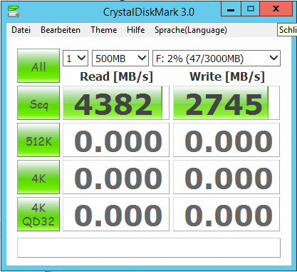

Wenn ich nun Windows 2012 R2 mit dem dort eingebauten iscsi Target und einer Virtuellen Disk auf einer Ramdisk einrichte komme ich mit Crystaldiskmark auf ca. 550 MB/s statt auf die erwarten 1000 MB/s.
Die Ramdisk kommt z.B. auf diese Werte:

Ich hatte bereits Jumboframes (9014) aktiviert und unter den Leistungsoptionen die Interruptdrosselung auf "Aus" gestellt, was das Ergebnis unter Netio verbessert hat.
