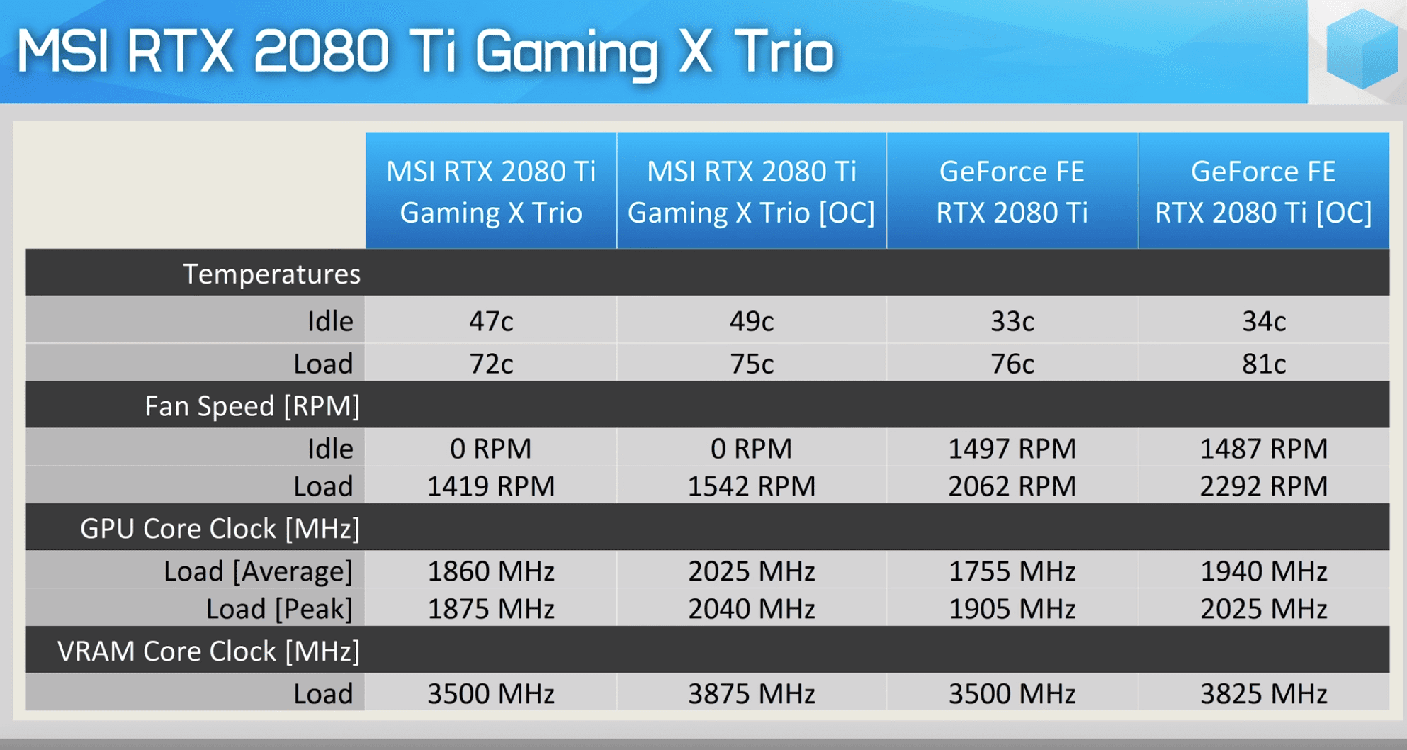

Beispiel von verbessertem Kühldesign und höherem average clock:
Kühler, selbst mit PC. Und Average Clock nur 15mhz unter peak clock.
Schon beeindruckend. Aber halt ohne Wasser. Das ist einfach ein stock aftermarket Ding mit 3 Fans.
