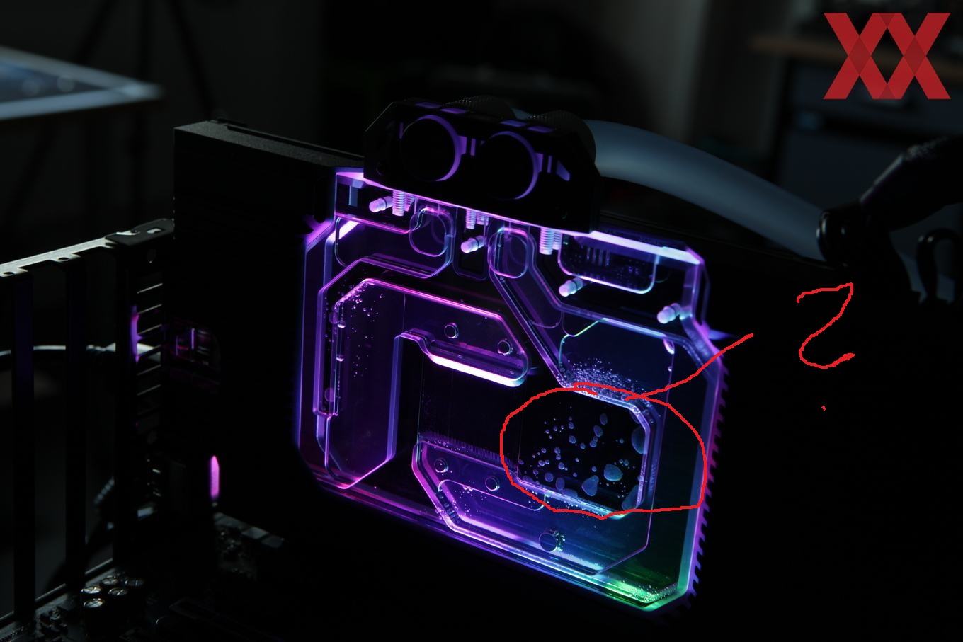

Das täuscht nicht, keine Dichtung daher kann Wasser zwischen Plexi und Kupfer durchlaufen.
