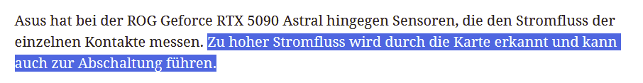

NVIDIA führt bei der FE alle sechs Pins direkt hinter dem Stecker zusammen. Bei den Herstellern wird dies anders und unterschiedlich gelöst. ASUS kann auf bestimmten Modellen alle sechs Pins messen, MSI wählt je nach Modell ein 2x 3-Lanes-Layout.

Kann es nicht mWn. Nach aktuellem Stand, kann die ASUS Software nur eine Warnmeldung geben, vorausgesetzt man lässt die Software auch laufen. Wobei ich die Warnmeldung mal gern sehen würde.
