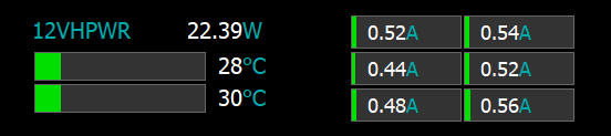

Jetzt geht das Monitoring bei den ASUS Astral 5000er Karten... in AIDA64 und HWiNFO.
Gleich mal eingebaut. :d

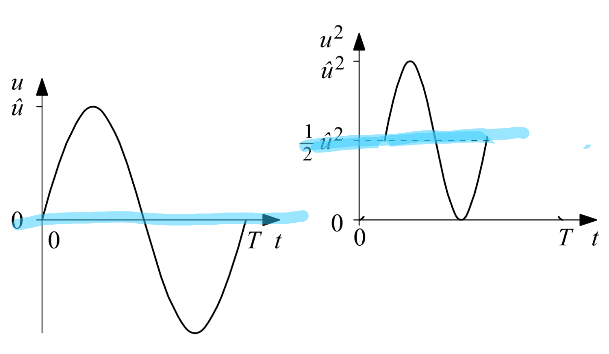

Wechselstromwiderstand
Das wären dann Impedanzen die es aber bei Gleichstrom nicht gibt. Bei Gleichspannungen entstehen keine Kapazitäten und Induktivitäten.
Bestenfalls kann man von pulsierender Gleichspannung und -strömen reden.

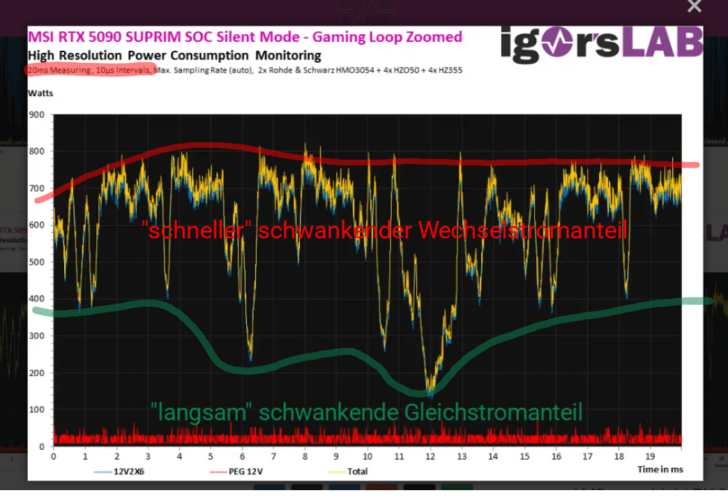

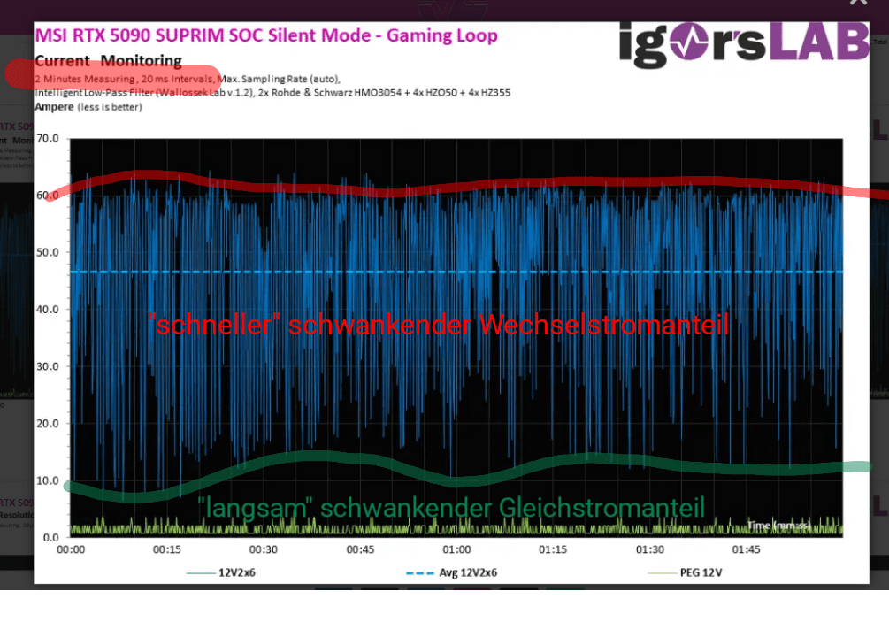

Wenn ich mir das Lastwechselverhalten einer Grafikkarte anschaue, ist der WechselSTROManteil ja deutlich größer, als der GleichSTROManteil. Wie weit sich daraus dann auch noch ein größerer WechselSPANNUNGSanteil und dessen zusätzliche Wechselwirkungen entwickelt, ist von von der Lastwechselstabilität des NTs und dem Kontaktwiderstand zwischen GPU und NT abhängig.

WechselSpannung(/Strom) und gepulste GleichSpannung(/Srom) unterscheiden sich nur durch die Höhe des Neutralpotenzial. Ist also genau das Gleiche, und unterscheidet sich nur durch die Messmethode.

Aber bei ner Grafikkarte ist das neutalpotential ja masse/0V, also ändert sich zu keiner Zeit das Vorzeichen der Spannung, es gibt keinen Richtungswechsel des Stromflusses, es bleibt immer +, egal ob es zwischen +12V und +11V schwankt.
Klar kommt es darauf an wo und wie man misst, aber wenn man weiß wo der neutralpunkt bzw. Der Bezugspunkt ist, sollte man auch so messen um ein brauchbares Ergebnisse zu bekommen.

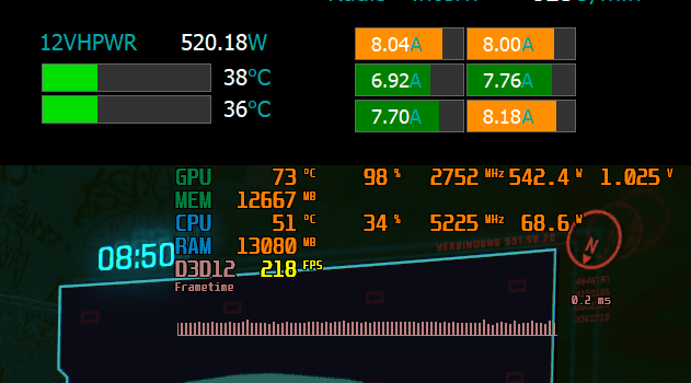

Ab 8.0 A habe ich jetzt mal orange eingefärbt, danach wird es dann irgendwann rot. Ist aber noch nicht final. :)
Das ist ja eine gute Überwachung aber es handelt sich ja hier wahrscheinlich um ein Overlay weil es logischerweise auch permanent sichtbar sein sollte?!
Klar hat man dann die Temperaturen / Ströme im Blick aber lenkt das nicht vom eigentlich Nutzen der Karte ab? Die Spiele in ungewohnt hohem Detailreichtum zu spielen und zwar ohne Ruckler?

Das mit der Überwachung (12VHPWR) ist AIDA64 und nur ein Ausschnitt. Hängt bei mir allein schon wegen der Uhrzeit permanent auf dem zweiten Monitor. Das untere Overlay ist vom ersten Monitor wurde nur zur Veranschaulichung dazugeschaltet.
