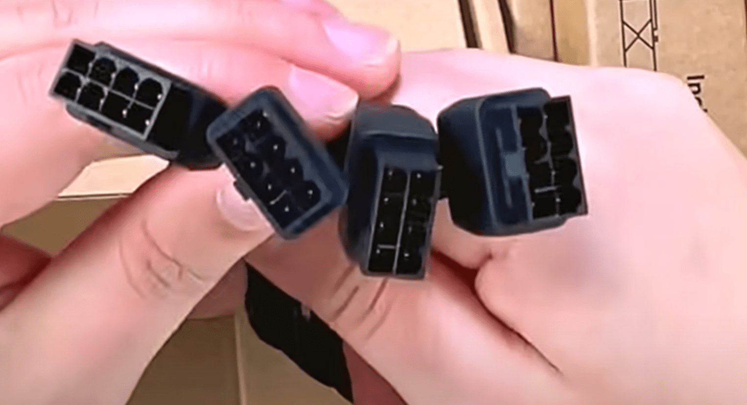

Wie schließt man dann das Kabel der Founder's Edition an? Hat jemand vielleicht ein Foto von dem Ding?
Edit: aus einem Unboxingvideo:

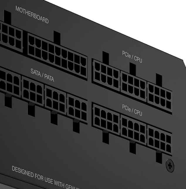

Das hier ist mein Netzteil:
Das sieht mir aber schon aus, als würden die Kabel passen. Mal abgesehen davon, dass sie extrem kurz aussehen.

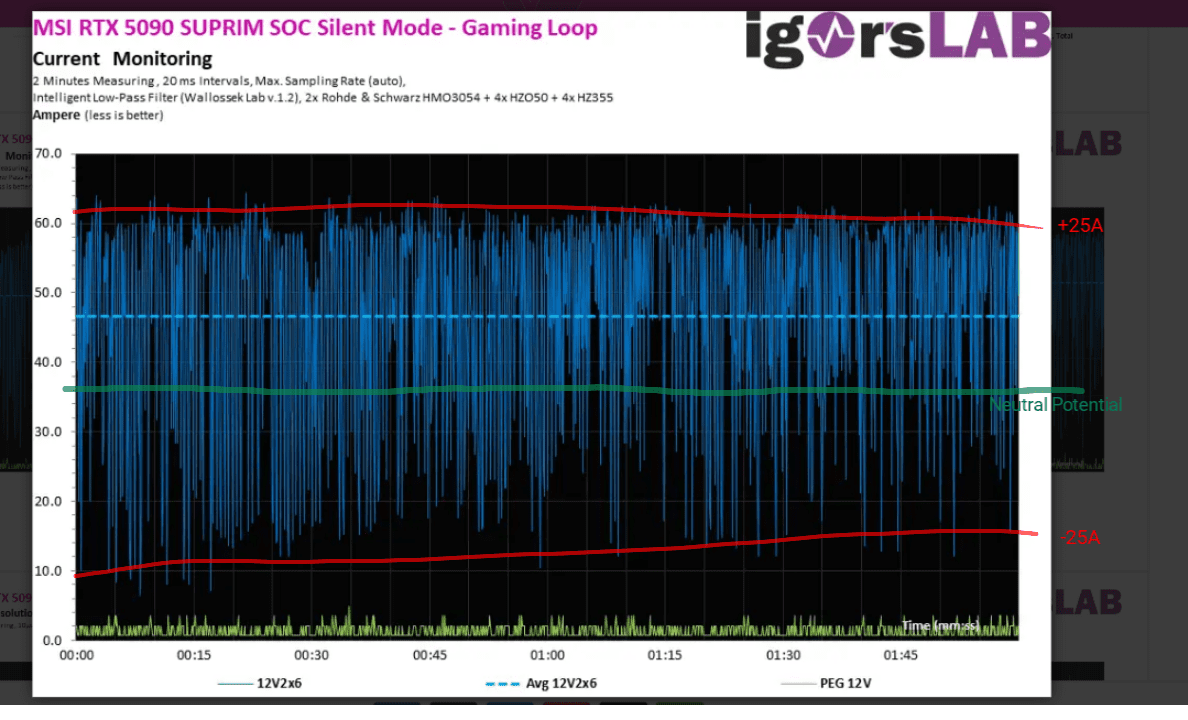

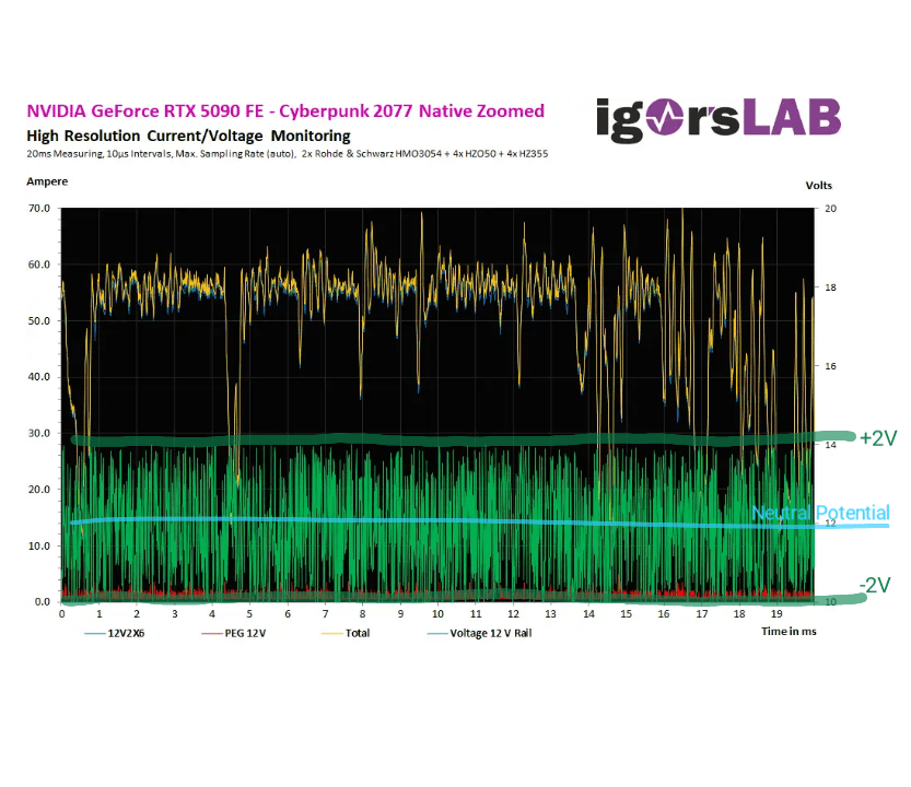

Für die Wechselwirkung des Magnetfelds ist doch nur der CrestFactor vom Strom wichtig, egal welchen Neutralpunkt du für die Messung festlegst.
Ob bei stabiler Spannung der Lastwiderstand schwankt, oder bei festen LastWiderstand die Spannung schwankt, kommt doch für die Stromverbindung auch wieder auf's Gleiche raus.
Die Schaltverluste(Verlustwärme) sind bei 20V höher als bei 12V, wenn daraus mit einem Schaltregler in beiden Fällen 1V/200A werden sollen. Sicher könnte man das auch mit 20V Versorgungsspannung machen, aber der Schaltungsaufwand/Platzbedarf ist höher, weil du dann zwei SchaltreglerEben brauchst, wenn das ganze noch einigermaßen Kostengünstig und Verlustarm bleiben soll. Angesichts der immer weiter fallende GPU-Versorgungsspannungen(durch die Miniaturisierung der Siliziumstrukturen), ist eher zu erwarten, das die Versorgungsspannung für die GPU-Spannungsregler in Zukunft sinken muß, damit sich die hohen GPU-Ströme überhaupt noch auf der Grafikkarte(in GPU-Nähe) erzeugen lassen.
