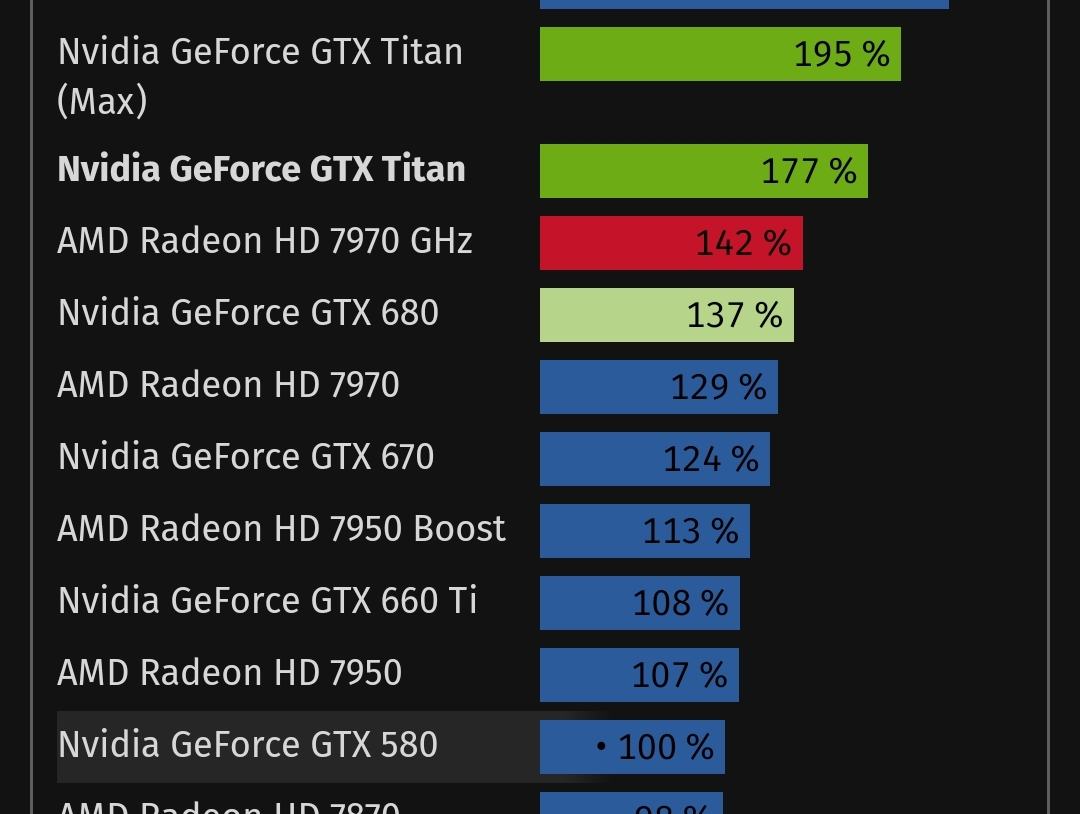

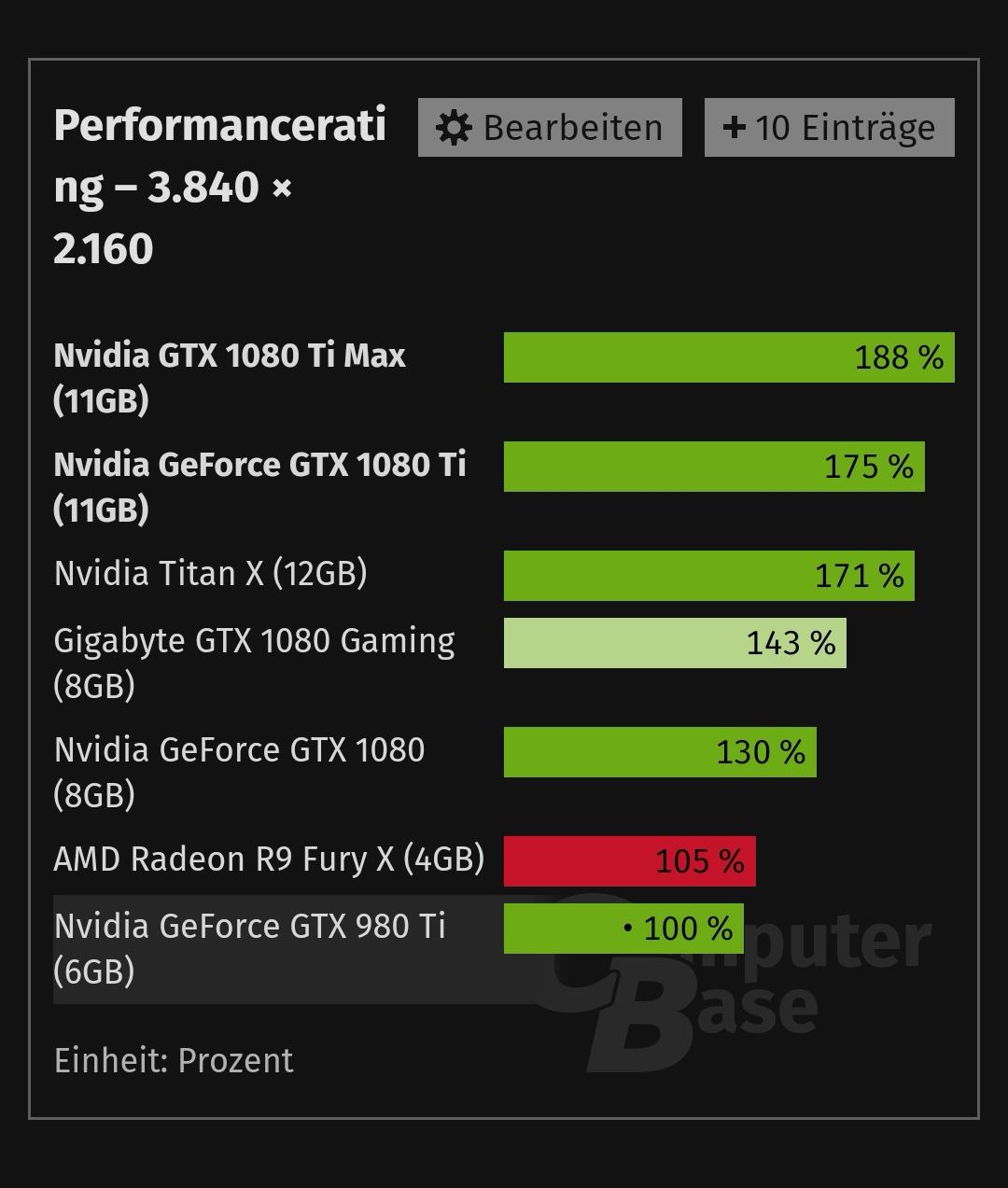

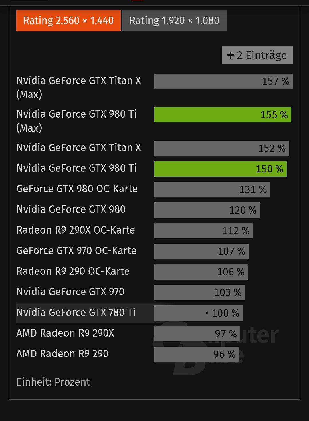

Was möchtest Du uns mit diesem Post sagen? Ist da irgendwo ein Vorwurf an die Käufer der aktuellen Grakas versteckt? Oder einfach nur ganz allgemeines Preisgejammere? NVidia hat mit der 4090 mal eben 40+% mehr Leistung auf den Hof gefahren bei einer 20%igen Preissteigerung. Wenn man mit den Ampere Preisen argumentiert heißt es, die sind ja auch kaputt. Also wie weit sollen wir zurück gehen? Wer meint hier allen Ernstes ein 6 Jahre altes Preisgefüge wie bei Pascal vorfinden zu wollen hat nicht mehr alle Latten am Zaun, ehrlich. 1980 war n Golf auch n bisschen günstiger als heute. Und die Butterpreise erst, die Butterpreise!
@Gurkengraeber
Ehrlich ich denke du hast ein an der klat... , 6 Jahre und 100% Aufpreis... Und das dann mit einen VW Preis vor 40 Jahre zu vergleichen
Https://m.3dcenter.org/news/die-entwicklung-der-grafikkarten-preise-1999-2015
Aber rechtfertigte du mal das mit der leistung wohl seit Gestern dabei
Fermi zu Kepler war so ein sprung, maxwall, auch und pascal auch....
Naja ich kauf mir doch erstmal lieber Aktien und ne xbox series, anstatt 2.5k für ein Produkt zu zahlen was, was schnell wieder alt ist.
Du zerlegst Dich doch mit Deiner eigenen Grafik. Seit 2012 gibt es also diese Sprünge. Woher Du die Erwartung hernimmst, dass es immer so weitergehen sollte wie in den 2010ern weißt Du wohl selbst nicht.
Und am Ende interessiert es doch keine Sau, was Du Dir von Deinem Geld kaufst. Selbst wenn die 4090 mit 3.000€ eingestiegen wäre, hätte sie ihre Käufer (in ausreichender Zahl) gefunden.
Du und alle die es mitmachen sind es, die daran 100% Schuldig sind.
Woran denn genau? Da ist doch gar nichts passiert, woran jemand Schuld haben könnte. Seit wann gehört es zu den Grundrechten, sich eine High End Grafikkarte leisten zu können? Wenn ich mir keine Graka mehr leisten kann, kauf ich mir einfach keine, aber heule nicht denen die Ohren voll, die es noch können. Sind wir hier im HWLuxx oder was?
Besonders der Vermerk, ob ich erst seit gestern hier bin brachte mich zum lachen. Dieses Gejammere über Preise höre / lese ich schon seit der GF2.
Das aktuelle GN Video sagt eigentlich alles in bezug auf die 4080. Die neuen RX Karten sind ebenfalls beide deutlich zu hoch angesetzt. Ich könnte mir ohne mit der Wimper zu zucken sofort ne 4080 in den PCIe Slot klemmen, mache ich aber nicht, weil die Karte einfach zu teuer ist für das was sie leistet. Deshalb kauft sie auch kaum einer. Sind halt eher Ladenhüter. Die jenigen die sie kaufen sind nur eine Randgruppe. Nvidia wird die Preise mit hoher Wahrscheinlichkeit im Januar eh nach unten anpassen. Der Markt regelt halt die Preise.
