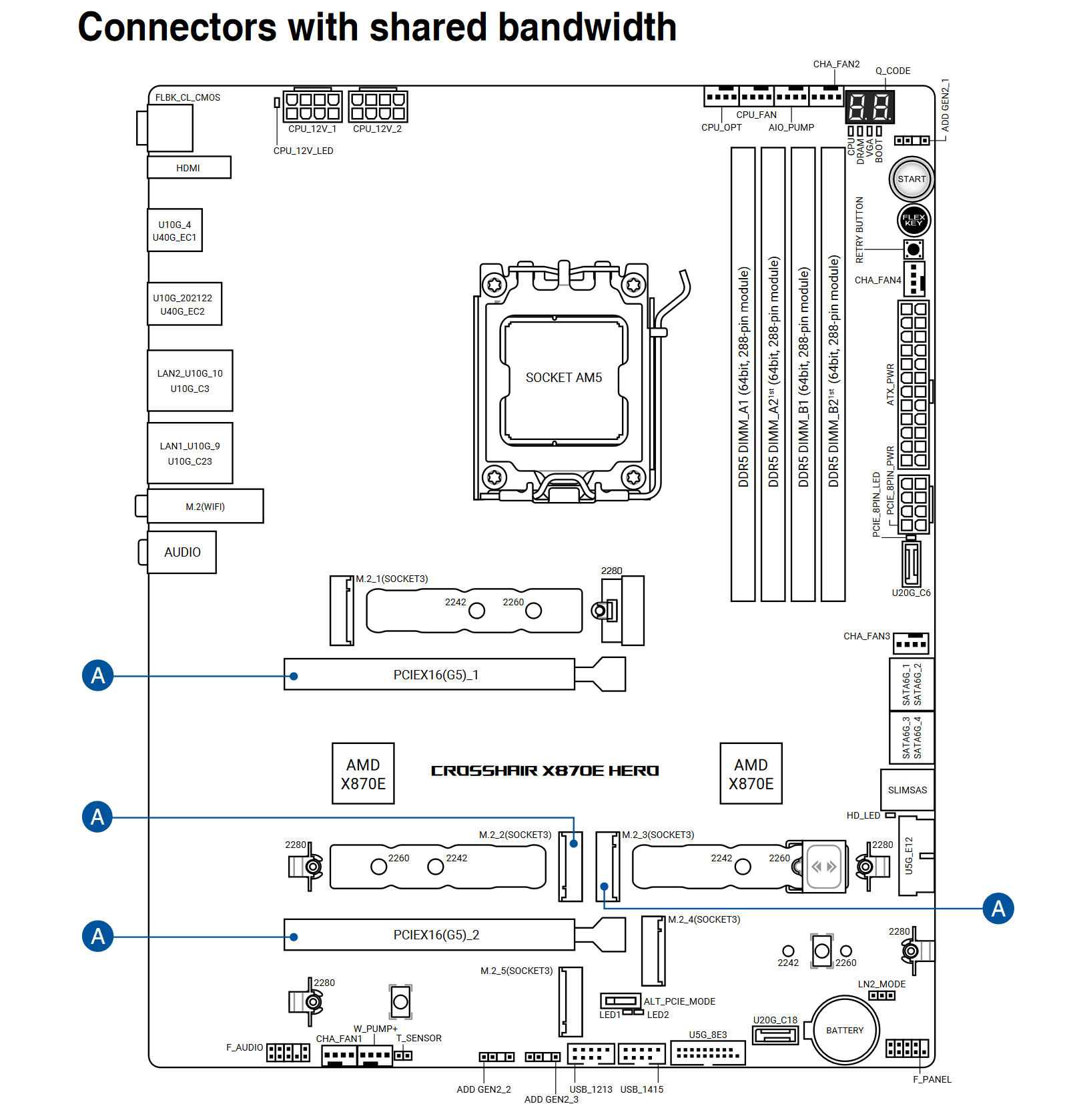

Davon mal ab, dass meiner Meinung nach Stand heute für die GPU PCI-E 4 16x total ausreichend ist, ist es doch schon krass, das bei Einsatz einer M2 SSD in Slot 2 oder 3 der primäre PCI-E Slot auf 8x begrenzt wird.
Finde ich auch. Zumal es sich hier um ein HighEnd Board handelt und nicht um ein "normales" für um die 200€.
Wie so oft, ist manchmal weniger eher mehr. Den einen oder anderen M2 Slot fallen gelassen und das "Problem" wäre gar nicht vorhanden.
Zumal ja die Möglichkeit besteht, über den SlimSAS Anschluß weitere Laufwerke schnell einzubinden.

  • zwei M.2-Schnittstellen sind shared angebunden
Geradezu erschreckend was hier im High End Bereich geboten wird… 👎
Einfach die 2.&3. SSD in Slot 4&5 stecken.
Und wo stecke ich die dann aus 4&5 hin?
Merkst schon, dass das nicht die Lösung ist, oder?
Edit:
Einzig M.2_2 und M.2_3 sind nur mit Ryzen 7000/9000 bis PCIe 5.0 x4 nutzbar. Beide sind jedoch shared mit dem zweiten PEG-Slot angebunden, was Auswirkungen auf den oberen PEG-Steckplatz hat. Wird M.2_2 oder M.2_3 genutzt, arbeitet die dedizierte Grafikkarte im oberen PEG-Slot mit maximal PCIe 5.0/4.0 x4 (Grafikkarten mit PCIe 5.0 kommen erst noch). Der untere PEG-Slot arbeitet dann höchstens mit vier Lanes (also x8/x4).

Das Lane Sharing ist aber ja ein generelles "Problem" oder USB 4.0 Feature, wie AMD es nennt, der X870 Chipsätze. Auch die Boards der anderen Hersteller haben diese Problematik, dass man einfach nicht alle M2 Slots nutzen kann, ohne das die Graka mit x8 läuft.
Edit:
Ok, bin mir vllt doch nicht so sicher. Beim Asrock X870E Taichi steht zumindest nichts davon in den Specs oder im Manual. Oder ich bin blind. :fresse:
Beim Gigabyte X870E Master gibt es ebenfalls Lane Sharing.

Vielleicht mal einen M.2 Slot weglassen und die Gesamt-Bandbreite sinnvoller aufteilen.
Durch Weglassen von M.2-Slots lässt sich der Umstand, dass der Plattform durch den USB4-Zwang ein 4x Gen5-Storageinterface Flöten geht, aber nicht kompensieren. Über den Chipsatz können ja lediglich Gen4-Interfaces realisiert werden und damit sind die 870/870E-Boards in Bezug auf Storage nominell schlechter aufgestellt als die Vorgängerboards.
