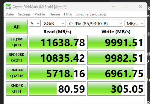

Dann mal sehen, bei mir passt die Leistung mit einer Crucial gen5 SSD noch :unsure:
