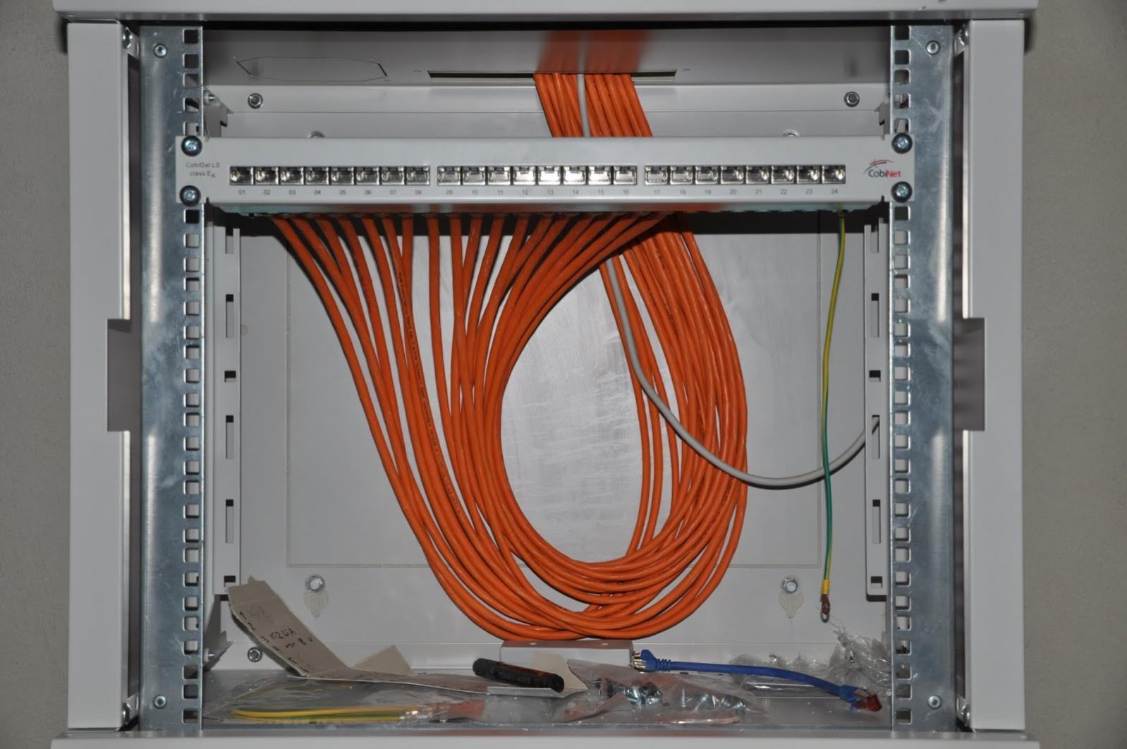

na dann im Schrank auflegen (viel "Spaß :(" dabei) und dann das Panel oben einbauen.
Durfte Ich auch mal bei einem Freund machen, da war nämlich jemand der Meinung, Reserve wird überbewertet und kostet nur Sinnlos Geld.
Na ja ok. Soviel ist bei dem Bild auch nicht viel mehr spiel als ein halber Meter. Oder? Und die wo zu kurz sind muss ich eh verlängern.

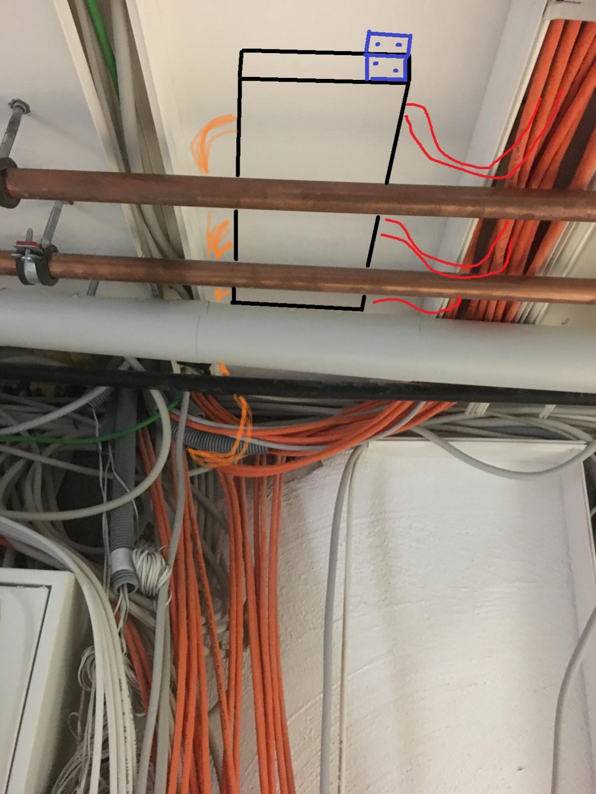

Hier nun die Fotos.
Edit: Sorry. Weiß nicht wie man die Bilder hier dreht.
Wenn ich mich nicht verzählt habe, sind das 16 Anschlüsse die zu kurz sind, Richtig?
Ich würde einfach eines Deiner schon vorhandenen Patchfelder so befestigen, wie ich das als Schwarzen Rahmen angedeutet hab.
Dazu in Blau 2 solche Winkel.
Die Kabelführung könnte man z.b. wie Orange dargestellt realisieren - natürlich so lang wie möglich lassen, damit man sich beim Auflegen leichter tut.
Und von da mit Patchkabel (rot) in den Kanal und zum Schrank.
Das wäre in meinen Augen die sinnigste Lösung, wäre aufgeräumt und vermutlich auch am Wartungsärmsten, wenn mal was wäre, würde man an das Patchpanel noch rankommen - und müsste nicht erst die Dosen im Kanal suchen.
- feel Free ;)
