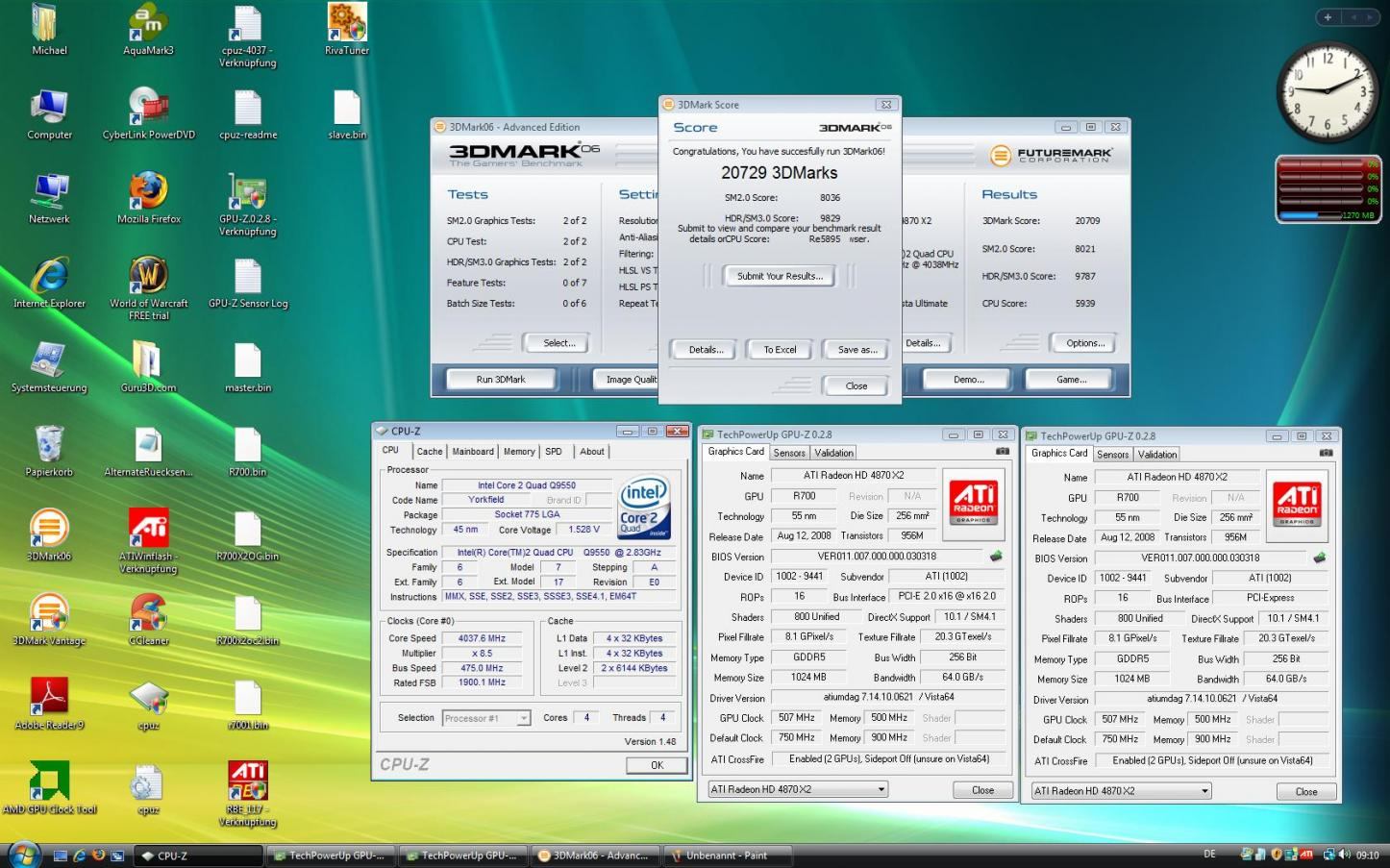

so dann will ich mich auch mal zu wort melden
750/900/luft/ ohne OC Mark06 20729
mal schaun wie weit sie geht.
