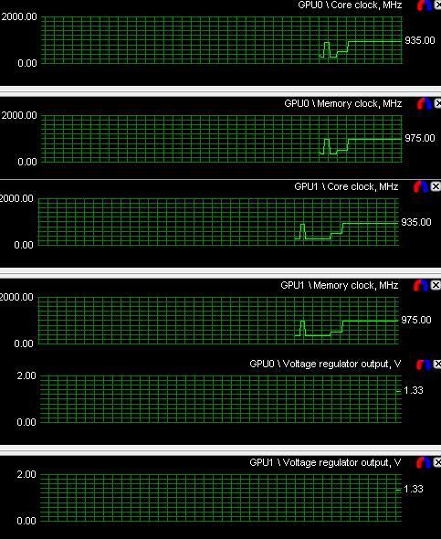

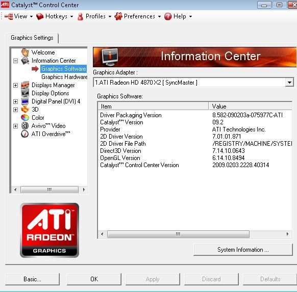

tja wer weiß.... evtl hab ich ja wie gesagt ne zauberkarte
als beweißpost unten mal die screens
jo glaub dir das ja, es hatte ja auch bei mir geklappt. Andere Berichten auch, dass es nichts bringt bei ihnen, obwohl der Chip vorhanden ist und GPU-Z und Riva die erhöhten VGPU auch anzeigen.
