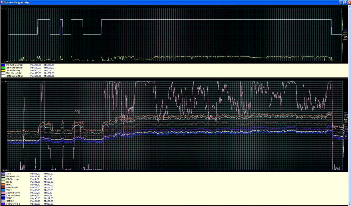

zum EK im anhang findet ihr mal einen Temp verlauf beim GTA IV zocken.
das ist echt kein vergleich zum standart kühler - da ging die GPU temp über 70°.

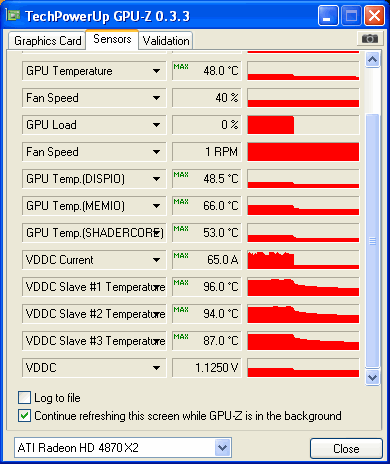

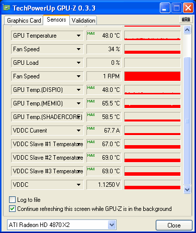

so hier nochmal die temps nach ner kleinen furmark stress runde.
war überrascht das die spawas der gpu2 doch so heiß werden.
