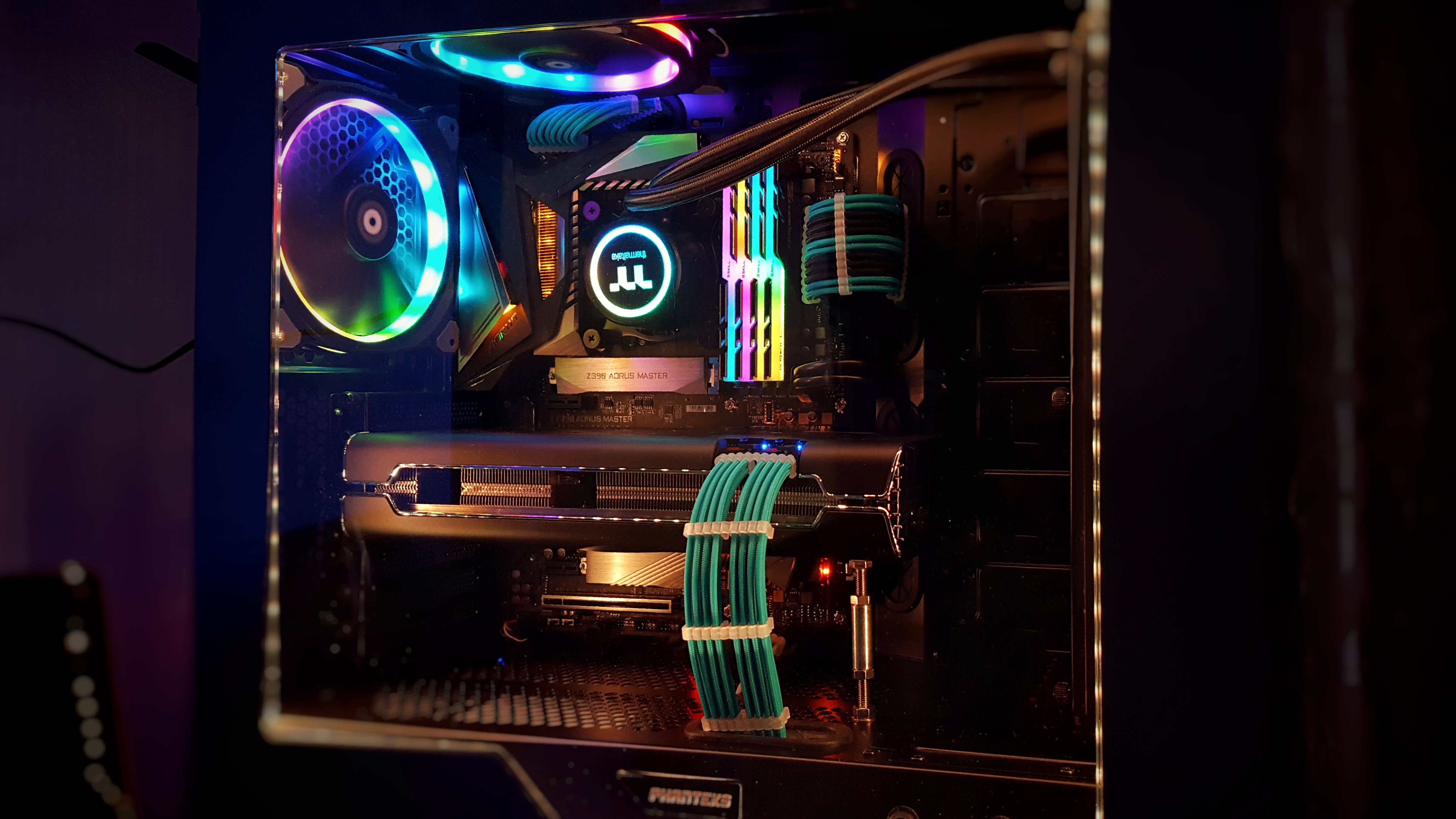

Aber alter Schwede ist das ein Klopper. Werd irgendwas zur Stabilisierung bauen müssen. Die biegt sich fast n kompletten cm nach unten auf der rechten Seite :d
Hab mir das Teil gekauft, sieht ganz edel aus und ist ziemlich unauffällig im Case, falls du ein Fenster hast.
Brauchst auch bloss eine Stange von den zwei verbauen
Meine Frau will ne Klopapier Papprolle schwarz lackieren und zuschneiden ;-D
Wenn das nix wird komm ich auf dein Link zurück
Ich hab es bei meiner so gelöst. Da kann ich ne Hantel drauf legen und da passiert nix ;)

Gute Idee 👍. Bin auch am überlegen, die Devil zieht auch ein bisschen nach unten.

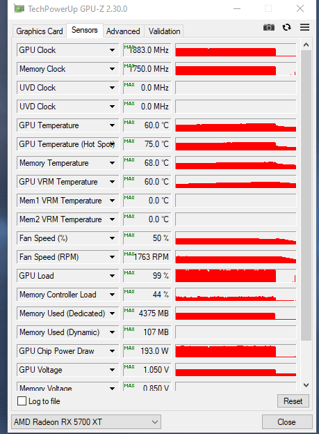

Deswegen habe ich ja gefragt welche Temperaturen im Rahmen liegen und ab wann es wirklich "warm" ist. Mein Hotspot liegt bei ca. 85 Grad mit UV und OC @ 1760 testweise. Spiele morgen aber noch mal eine längere Session.
Falls es jemanden interessiert, ich habe gerade Lust und Laune gehabt und ein bisschen rumprobiert.
Habe einen 140er Lüfter genommen (Fractal Dynamic X2 - 900 rpm), an der Stellen wo die Schrauben reinkommen habe ich kleine Gummifüße draufgeklebt. Den Lüfter habe ich dann unter die GPU gelegt (in der vorderen Hälfte) und lasse ihn mit 600 rpm (nicht hörbar) laufen. Im Superposition 4K ist der Hotspot um 10 Grad gesunken.
