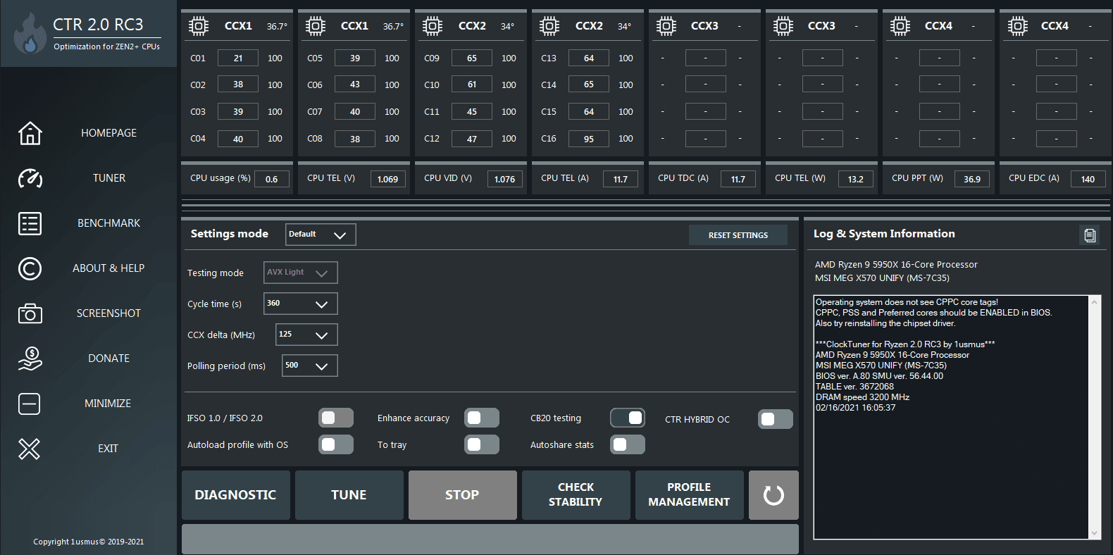

Hast du mal den CTR2.0 RC3 Ausprobiert?
Dort sieht man die CPPT Leistungsangaben Oben rechts neben jedem Core: C01 645 163, C02 484 163, etc
Sollten dort keine Zahlen stehen ist CPPC bei dir nicht aktiv. bzw. Windows sieht es nicht. Dann müssten wir nochmal die UEFI Einstellungen durchgehen. :)

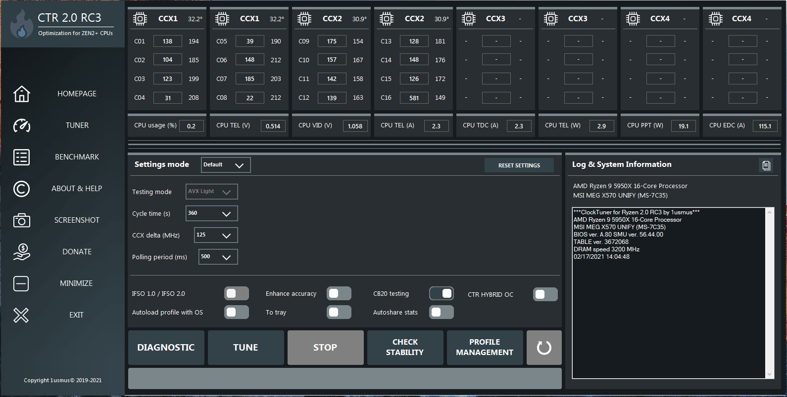

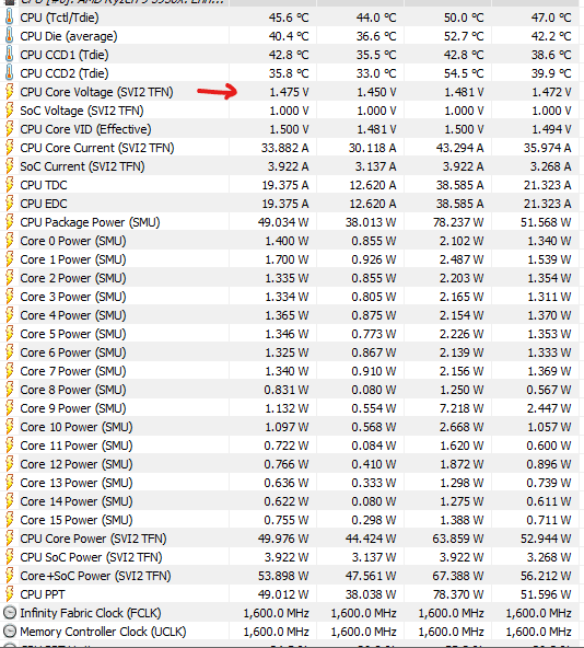

Laut HWINFO64 liegen immer 1.48 V an im Idle.
Ryzen Master und der Ryzen Clock Tuner zeigen mir ganz andere Werte an.
Bisher konnte mir keiner beantworten, woher diese Diskrepanz kommt und ob HWINFO64 einfach falsch ausliest.

Dachte ich es mir doch, du kannst da nichts dafür. CPPC ist relativ neu ursprünglich kommt es aus dem Linux Kernel.
CPPC testet beim Hochfahren von Windows alle Kerne und gibt ihnen in % eine Leistungsbewertung.
Die höchste % Zahl ist der beste Kern, diese befinden sich meistens im CCX1 bzw bei dir im CCD1. (3000 vs 5000 Ryzen)
Wenn du nun überall 100% hast, werden auch die Kerne die nicht so gut sind mit einer "leicht" höheren Spannung Versorgt, daher wird deine CPU wärme und boostet nicht mehr so hoch.

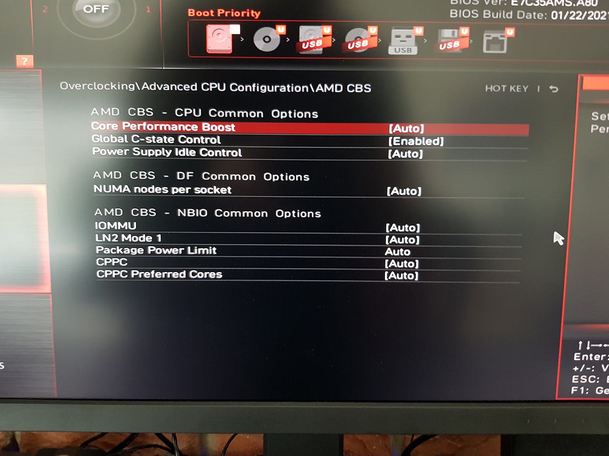

Es gibt bei mir zwei Einträge im Bios: 1. CPPC enabled & 2. CPPC prefered Cores enabled
Kannst du bestätigen, dass bei dir AGESA 1.2.0.0 drauf ist (mit CPUz unter Mainboard) ?
Die Vcore von 1,48V ist von den VRMs also nicht das was an den Kernen anliegt, die Ryzen Regeln intern selbst nach. ;)
Bei den Kernen liegt CPU TEL (V) an, das was du auch im CTR unter dem zweiten CCX1 siehst.

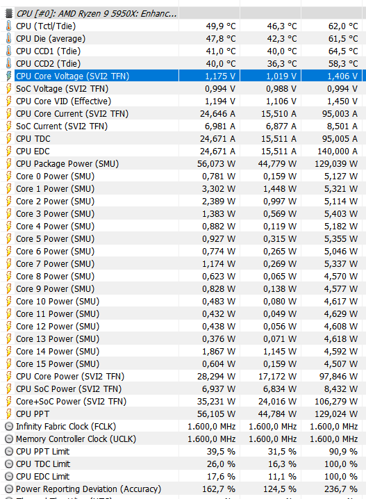

Zur Voltage. Die hier markierte Voltage sinkt auf 1.02V wenn ich CB laufen lasse. Das ist die VRM? CPU Tel wird in HWInfo nirgends angegeben.

SVI2 TFN ist die Peak Spannung der VRM.
Je nach LLC geht die Spannung unter Last herunter, ohne LLC geht die Spannung über die CPU VID.
Der Last Wechsel provoziert einen Spannungsabfall, weshalb man die VID hoch hält damit die CPU TEL (V) unter Last nicht zu sehr abfällt (Vdrop) :)

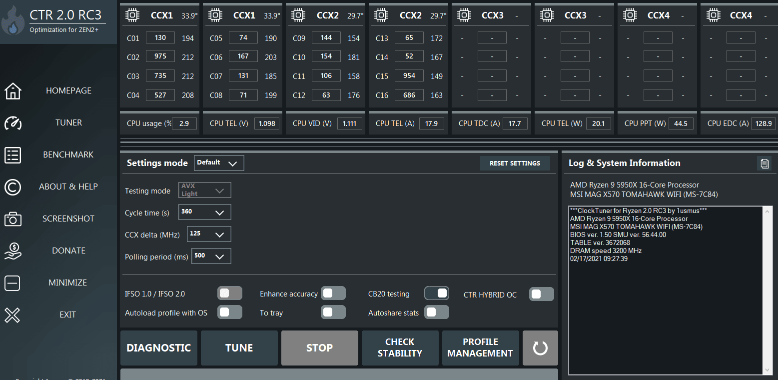

Bei mir sieht es übrigens so aus:
CorePower Mininum 17W (!)

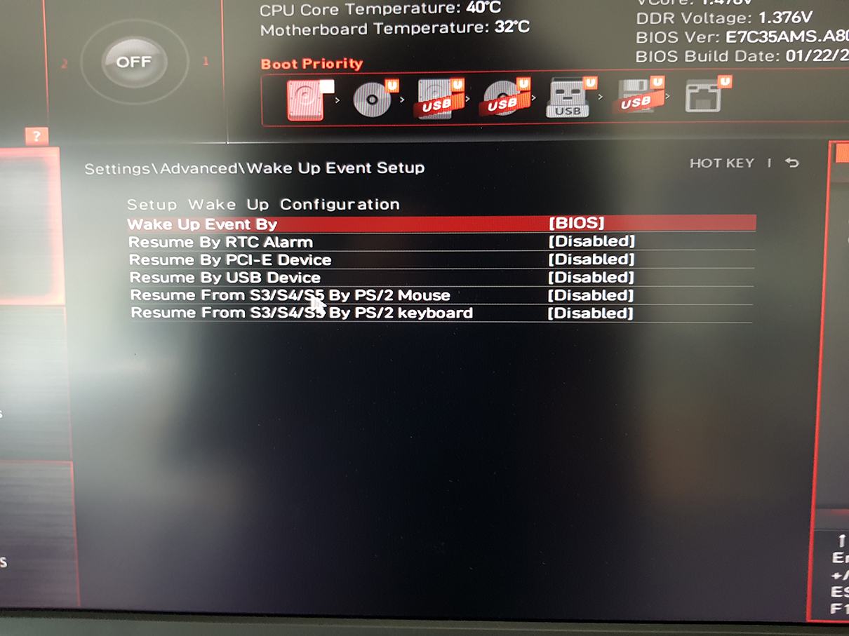

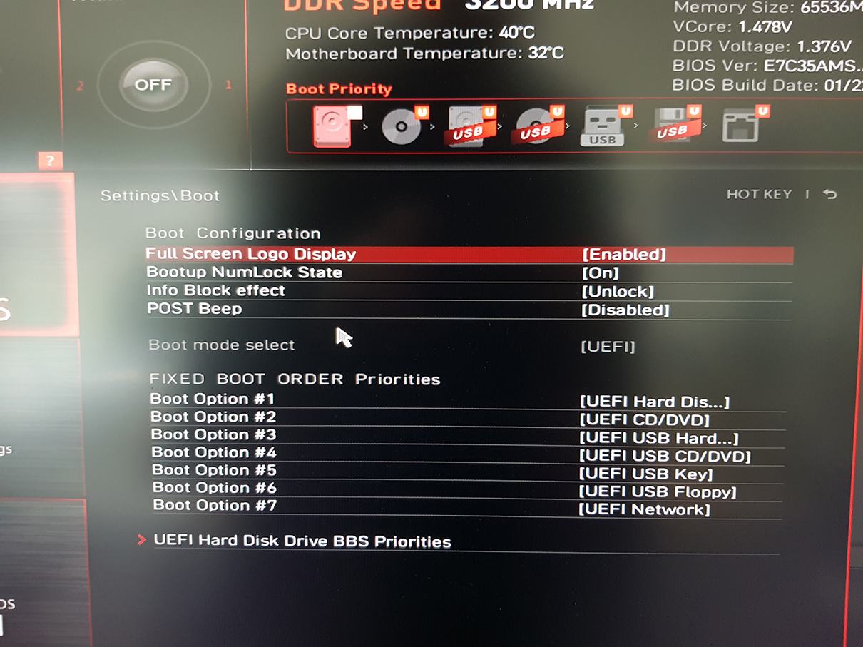

So hier mal alle meine Bios Settings. Irgendwas ist da faul. Kann das Board defekt sein oder die CPU, wenn die Voltages immer viel zu hoch sind?

Ich habs gefunden auf Bild 9 vom Bios: PSS Support ist disabled dort auf enabled umstellen, dann sollte die Spannung im idle absinken.
Das kann übrigens auch ein Grund sein warum er nicht so hoch Boostet, da ja der idle Zustand schon ein paar Watt vom Budget klaut. ;)

PSS werde ich wieder aktivieren. Das hatte ich auch nur irgendwo aufgeschnappt und deshalb deaktiviert. @Phantomias88

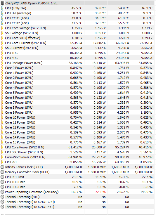

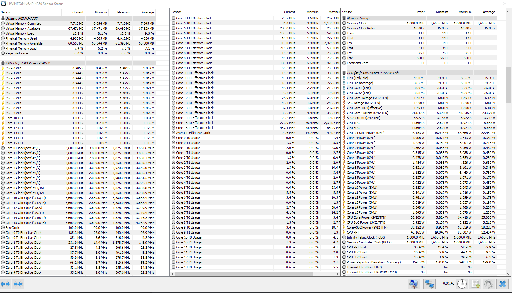

So habe mal CPPC aktiviert und PSS auch. CPU Core Power zeigte jetzt mal 5.8W Minimum. Aber im Idle ist sie konstant bei 30W
Idle Voltages sind auch noch immer bei 1.481 V in HWINFO64 und 3,6 Ghz Takt.

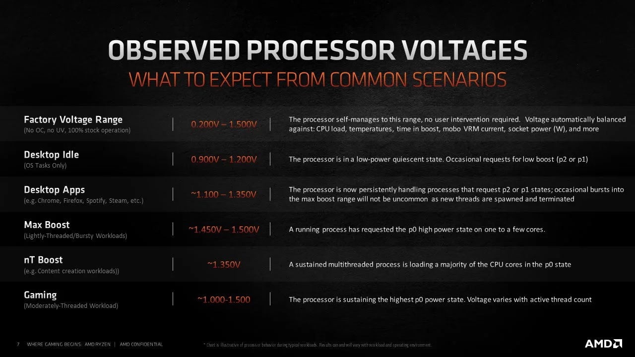

Ich mache mir halt Sorgen, dass die CPU degraded. Andere scheinen in HWINFO normale Voltages zu sehen. Bei mir sind es immer 1.48-1.49V.
Mach dir da mal keine Sorgen, Bis 1.500 VID sind völlig normal, das wurde so von AMD Robert Hallock auch bestätigt.

VID steht ja ganz links in Hwinfo und CPU Core Voltage ganz rechts. Die VID hat nichts zu bedeuten, das ist bei Intel genauso. Aber bei @Acki-84 scheint es ja auch Spannungen anzuzeigen die niedriger sind als meine bei der gleichen CPU und ähnlichem Mainboard. Das irritiert mich schon sehr lange und Clear CMOS habe ich auch schon versucht in der Vergangenheit und leider hat sich da nichts verändert. Was ich zu AMD gelesen habe ist, dass Voltages über 1,4 V für geringe Lastspitzen ok sind. Aber im Idle wenn die CPU gar nichts macht ist das doch nicht sinnvoll und auch nicht energieeffizient. Das muss ja ein Auslesefehler von HWInfo sein, da Ryzen mir zb auch Cores schlafend anzeigt und Spannungen unter 1V im Idle. Aber so ganz vertrauen tu ich der Software nicht. Im Bios habe ich auch immer 1.4xV anliegen

Auch die Vcore ist Normal, hier mal ein Auszug aus der AMD Präsentation:

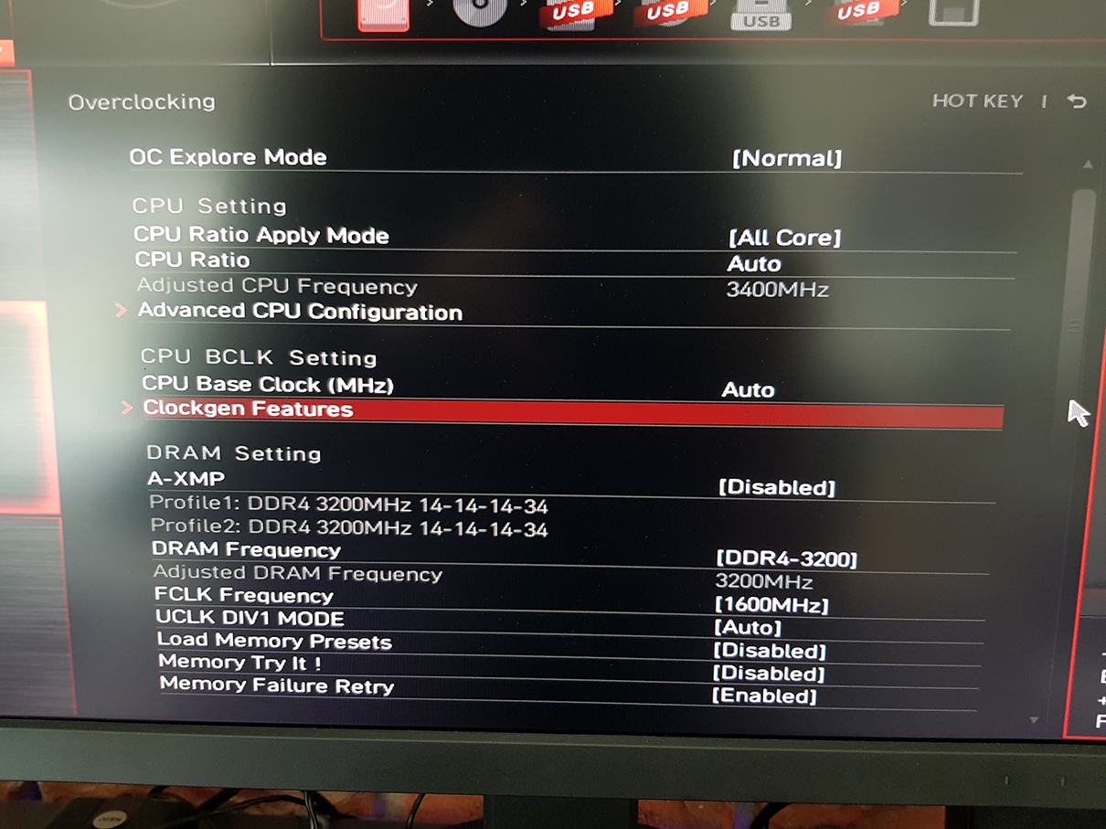

Nochmal Edit: Was kannst du bei Bild 7 "OC Explorer Mode = Normal" auswählen ?
Ja die Idle Voltages passen zumindest in HWINFO nicht bei mir. Alternativ gibt es da noch Expert, aber ich sehe da keine neuen Optionen, wenn ich das auswähle.

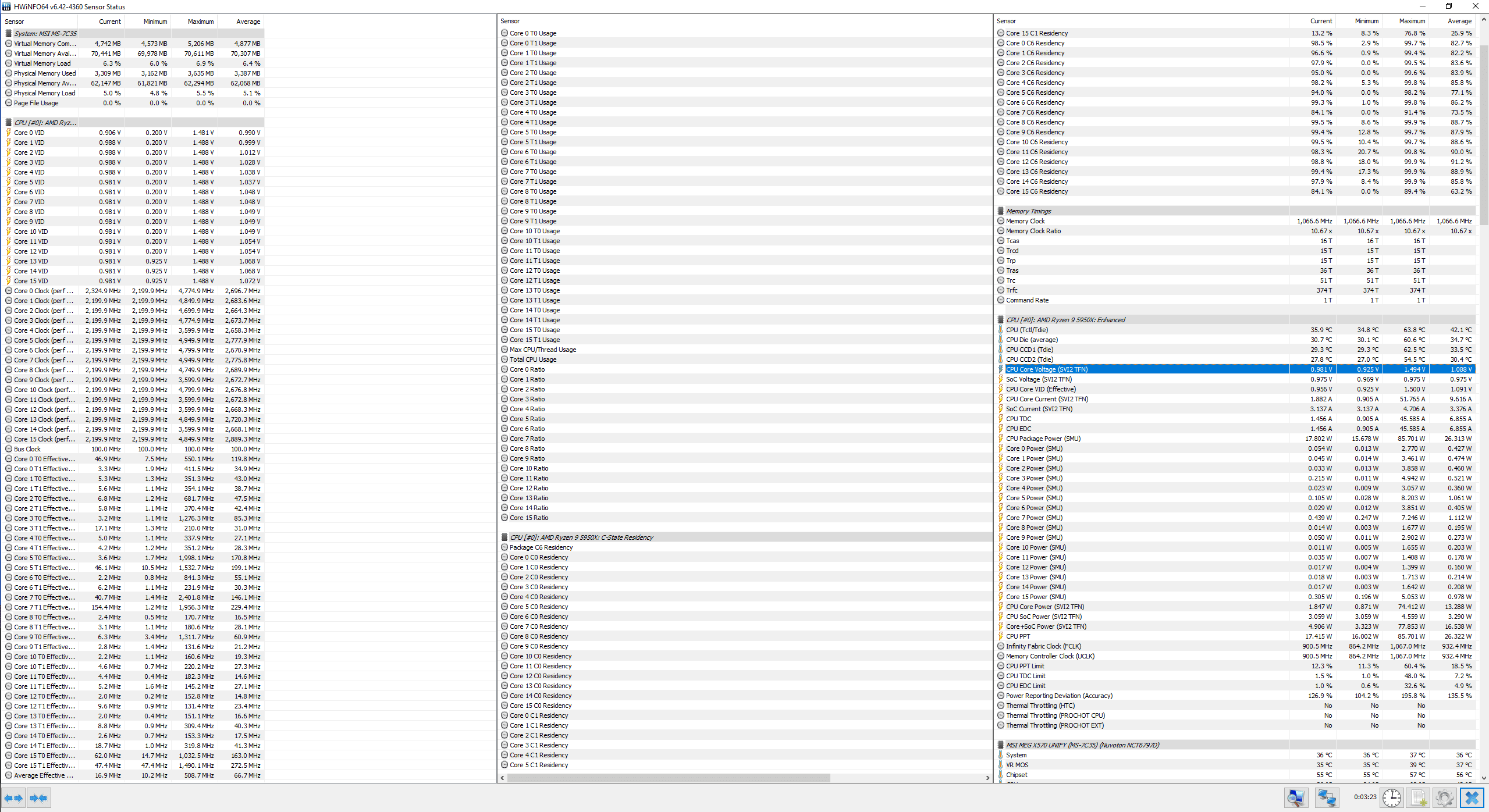

Hey Leute,
ich habe jetzt nochmal Windows auf ner anderen Platte installiert und siehe da. Ich sehe endlich vernünftige Idle Werte auch in HWINFO64. Aber auch im Idle ist das Verhalten der VCore sehr schwankend immer so zwischen 1V und weniger und dann wieder mal 1,43V. Scheinbar ist der Prozessor leicht von Hintergrundprozessen getriggert, wovon es in Windows 10 ja reichliche gibt. Die CPU im A7 Bios erreicht auch wieder über 10000 Punkte. Mit dem A8 Bios ist es unmöglich auf 10000 zu kommen. Auch wenn CPPC und PSS aktiviert sind.
Sehr interessant das Ganze. Jetzt ist die Frage, ob das Verhalten bei der Windows Neuinstallation normal ist. Und was passiert, wenn ich erstmal wieder alle Programme installiert habe.
Und kann mir sowas langfristig die CPU kaputt machen, wenn Hintergrundprozesse die CPU immer wieder auf 1.48V triggern?

Hey Leute,

Nimm aber besser die neuste Beta Version von HWinfo64, aktuell ist das 6.43-4380
