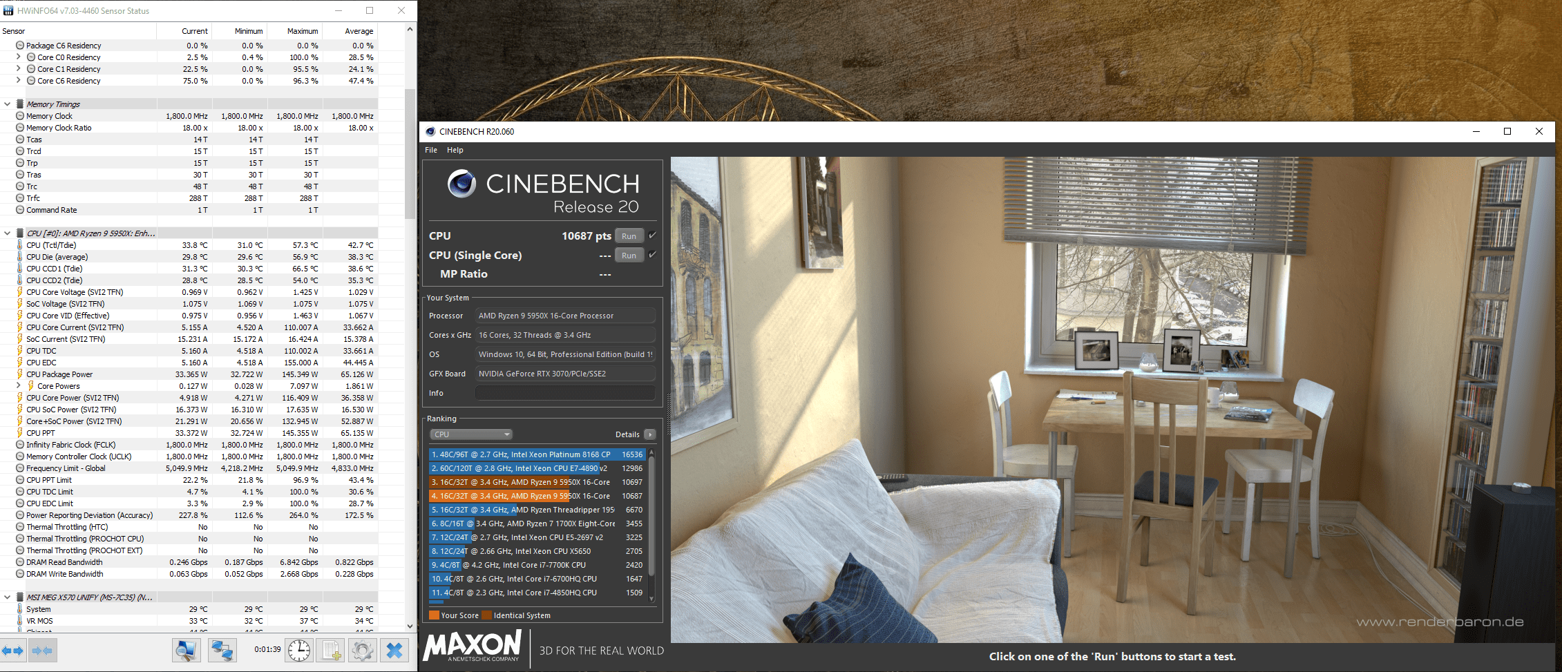

Bei Prime, Small FFTs und 18 Grad Raumtemperatur, max 54 Grad. AIDA Stress CPU+ FPU= 60- 61 Grad....sollte passen.
@Schrotti rein aus Interesse - wie viele CB R20 MT Punkte erreichst du mit den Settings aus dem Screen? Also so, dass der Prozessor um die 240W nuckelt?
11340 allerdings habe ich noch ein paar andere Sachen offen die eventuell etwas Leistung schlucken.
Auch habe ich die Speichersubtimings nicht optimiert.
Ich schaffe gerade so 10.000 Punkte mit meinem 5950X wenn nichts sonst offen ist. Aktuell 9899 Punkte mit Firefox offen. Das Binning ist ne Katastrophe bei Ryzen 5000. Idle Temps sind bei mir auch so 30°C wenn ich nichts großartiges offen habe. Aber in Gaming Lasten erreiche ich meist bis zu 85°C. Was sehr interessant ist. An manchen Tagen kann ich 2 Std zocken und erreiche nur 81°C. An anderen Tagen habe ich dann 86°C nach 1 Std zocken. Das ist alles so willkürlich. Wenn solche Temperaturen nicht dauerhaft anliegen sollte man sich damit nicht verrückt machen.

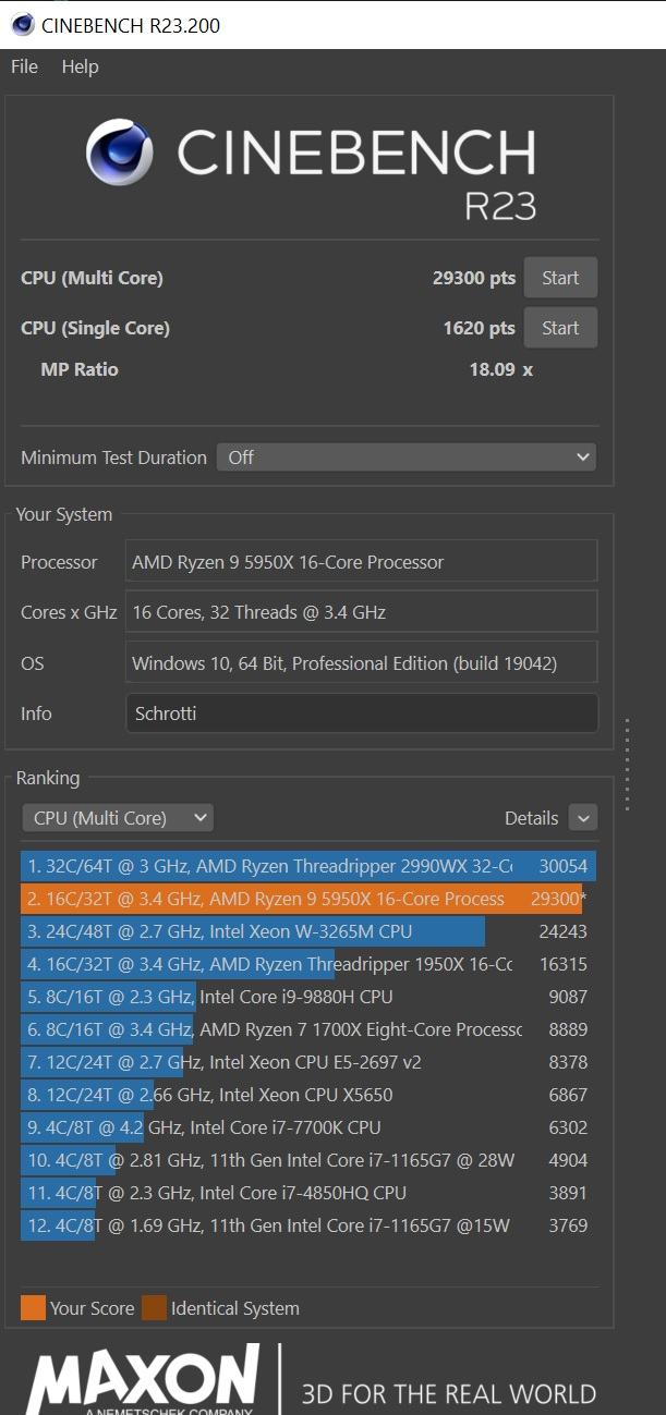

CB R20 hab ich nie getestet. R23 27-28k Punkte.

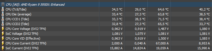

Ich hatte mit meinem 5950X noch nie 30 oder 40°C im Idle.
Die Werte von @fdsonne kann ich grob bestätigen:
Mein Crosshair 8 läuft so ziemlich @Stock, bis auf DOCP. Nachdem CO bei mir selbst bei -5 All core nicht gamestable war, hatte ich irgendwann echt keinen Bock mehr auf das Gefummel :wut:
Ich hab jetzt mal meine Gadgets zu gemacht, zack fällt die Die Temperatur im idle... oha unerwartet.
War nämlich überrascht dass ich 35°C direkt nachdem Start (?) drin stehen hatte.
Da muss ich wohl nochmal etwas nachforschen was da die Temperaturen ankurbelt 🙃

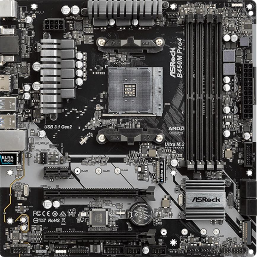

Ohh ja, schau man sich den kleinen Alublock auf dem Board mal an. Ich habe das bei nem Kollegen verbaut, allerdings mit einem RYZEN 5 3600.
