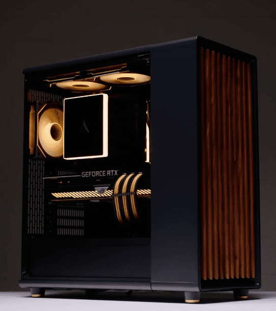

Wozu hast Du eigentlich dieses Bild geposted?
Ganz so sieht Dein System ja nu nicht aus, oder? Bzw. zeig mal wie es aussieht wenn alles verkabelt und verschlossen ist (und RGB einheitlich leuchtet ;) ).
Ansonsten brauchst Du unten keine Lüfter. Die zwei vorne als Intake reichen (aber keine Ahnung wie gut / leise Fractal Lüfter sind). Die beiden oben sollten aber in jedem Fall rauspusten (also nach oben.) So scheinen sie ja auch angeordnet zu sein. Also was da hier gemeckert wird weiß ich nicht. Vorne rein, oben raus, passt. Um einen Unterdruck im Case zu vermeiden sollten die vorne halt n bisschen mehr Luft reinschaufeln als die oben raus. Aber das sind so Feinheiten, 99% der User braucht sowas nicht zu interessieren. Das Ding wird laufen.
Ganz so sieht Dein System ja nu nicht aus, oder? Bzw. zeig mal wie es aussieht wenn alles verkabelt und verschlossen ist.
Ich hatte gehofft, dass es so ähnlich ausschaut 😅
Und das tut es auch.
Nur leuchtet hier alles bunt und nicht so schön bernsteinfarbend.

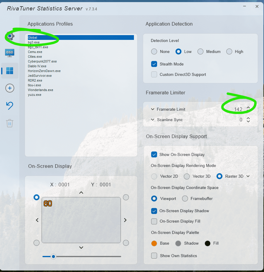

du musst die fps limitieren wenn du spielst. wenn du die fps nicht cappst, und deine cpu stark genug ist, dann gibt deine gpu halt gas.
deshalb fps limitieren. was fürn monitor hast du jetzt?
mehr infos bitte ;)
lade dir den msi afterburner runter und cappe im rivatuner statistics server die FPS bei GLOBAL auf 2 fps unter deiner refreshrate deines monitors
144hz = 142fps
120hz = 118fps
etc...
mehr infos bitte ;)

wenn freesync aktiviert ist capp die fps mal auf 144hz global. dann wird die karte nicht überall vollgas geben und man kann erstmal die kiste ans normale laufen kriegen bevor du das ding unter vollast setzt.

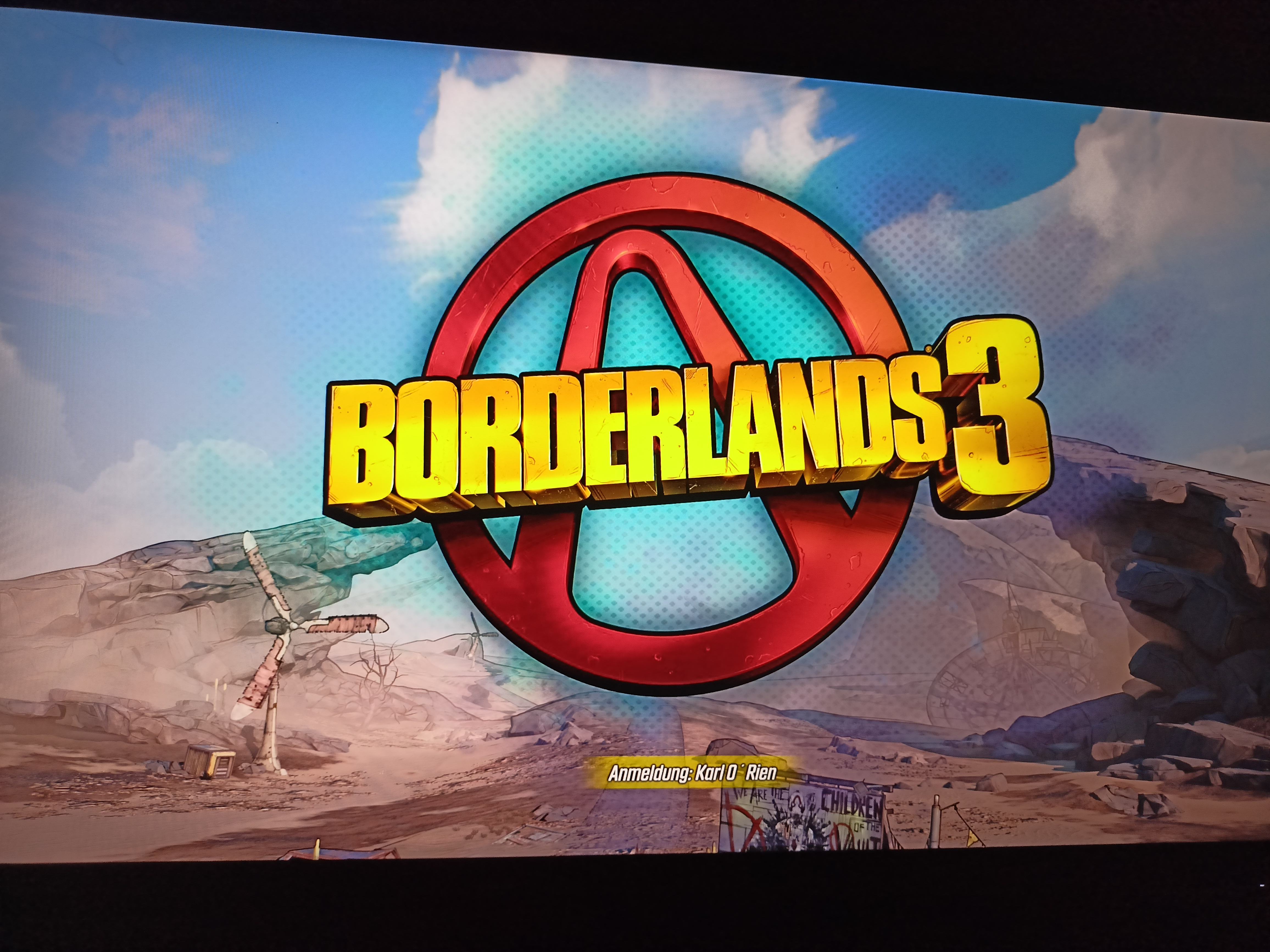

was genau passiert beim starten von bl3? steam / epic?
Ich starte Borderlands.
Dann läuft der ganze Kram durch, gefolgt von "ich werde angemeldet.
Dann passiert nichts, aber die Lüfter drehen auf.
bleibt das bild so? oder wirds schwarz und claptrap läuft von links nach rechts?

die lüfter gehen ab weil du kein FPS cap hast und deine gpu vollgas gibt. du wolltest einen starken pc, da hast du ihn.
fps cap rein und schon ist ruhe. dann gehst du in die settings und schaltest, nebel auf low/aus, ambient occlusion aus, und dann sollte die karte etwas ruhiger laufen weil die settings sehr fordernd sind.
hast du mal alle tasten gedrückt? da muss doch das menu weiter gehen.
